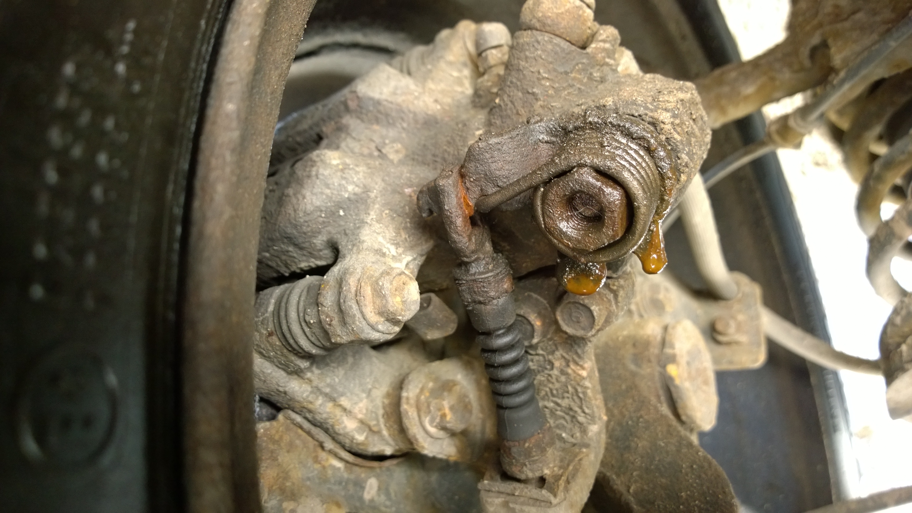

U auta Honda Civic 7G (2001) mi na levém zadním kole teče brzdová kapalina. Věděl by někdo podle obrázku co je třeba udělat a kde to asi teče ? Moc díky...

Vypadá to že to teče kolem páky ruční brzdy, takže bud zrepasovat, pokud jsou sehnatelný v druhovýrobě díly (složitější, levnější) nebo vyměnit brzdič (jednodušší, dražší) ...
Moc díky. Testoval jsem to tak, že jsem to otřel a aniž bych makal na ruční brzdu, sešlápl jsem nožní a teklo to taky. Může to i bez akce ruční brzdy téct ?
Kolik ten brzdič cca může stát ?

Jde to přes těsnění toho elementu, za který tahá lanko...varianty napsal reznicek.

Díval jsem se tady tudy odkaz a zdá se, že rozumnější bude to vyměnit celé...

jestli ses zrucnej, kup opravnou sadu, vyjde to levneji je to dobrý

Otázka je, jak dlouho to vydrží a jestli ten element jde rozumně od litinového tělesa oddělit.
Pokud ano, dalo by se do toho pustit.

delal jsem na pohled daleko horsi a uz dva roky drzej, ja bych se toho nebal

Šlo by to udělat bez vymontování celého třmenu ?

tak povolit dva šrouby a jednu hadici neni tak složitý ne? odvzdušnovat budeš tak jako tak a budeš to mít pohodlnější, když to budeš dělat na stole.

Jasné, jen jsem bral v úvahu to, že by ty šrouby nešly bez poškození povolit. Díky za příspěvky.

rozebereš, přetěsníš a hotovo je to dobrý (pokud neni brzdič uvnitř K.O.)
radši prvně rozhodit a pak nakupovat
opravná sada i s pístkem vyjde kolem 500,-/brzdič
jen se nesnaž povolit tu velkou matku, co je na fotce..není to potřeba a zrovna dvakrát dobře nejde
tak ať jí zbytečně neutrhneš Velmi šťastný

Opravná sada objednána, díky všem za rady a pomoc...
