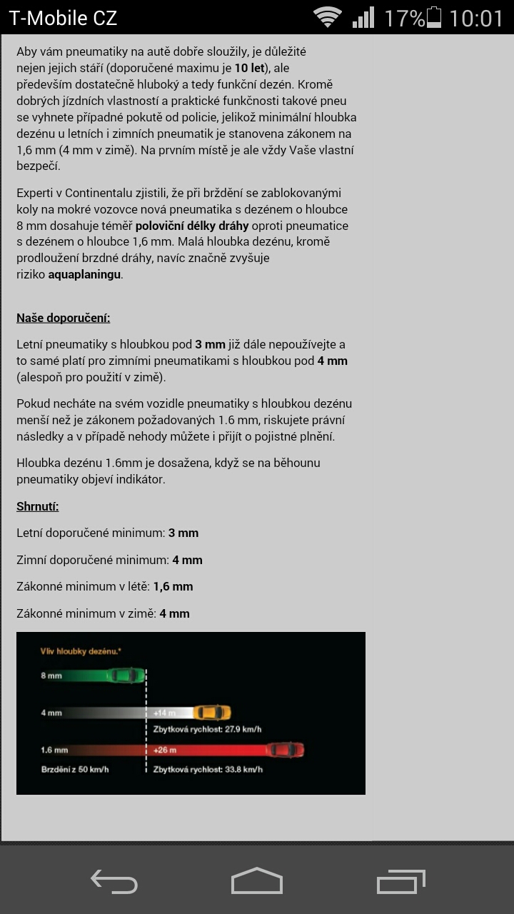

PříspěvekZaslal: 2.5.2015 , 9:55  Naposledy upravil exxsodus dne 2.5.2015 , 10:03, celkově upraveno 1 krát. Citovat
Zimní pneu má min taky 1.6mm
Screenshot_2015-05-02-10-01-58.jpeg, 309.06 kB

PříspěvekZaslal: 2.5.2015 , 10:00   Citovat
Takže letní pneu v létě 1,6 mm ,,,, zimní pneu v létě taky 1,6 mm ale zimní pneu v zimě 4 mm , pod tuto hranici se nesmíš dostat. Proto Uporoznují že by se neměli dojíždět zimáky v létě.
