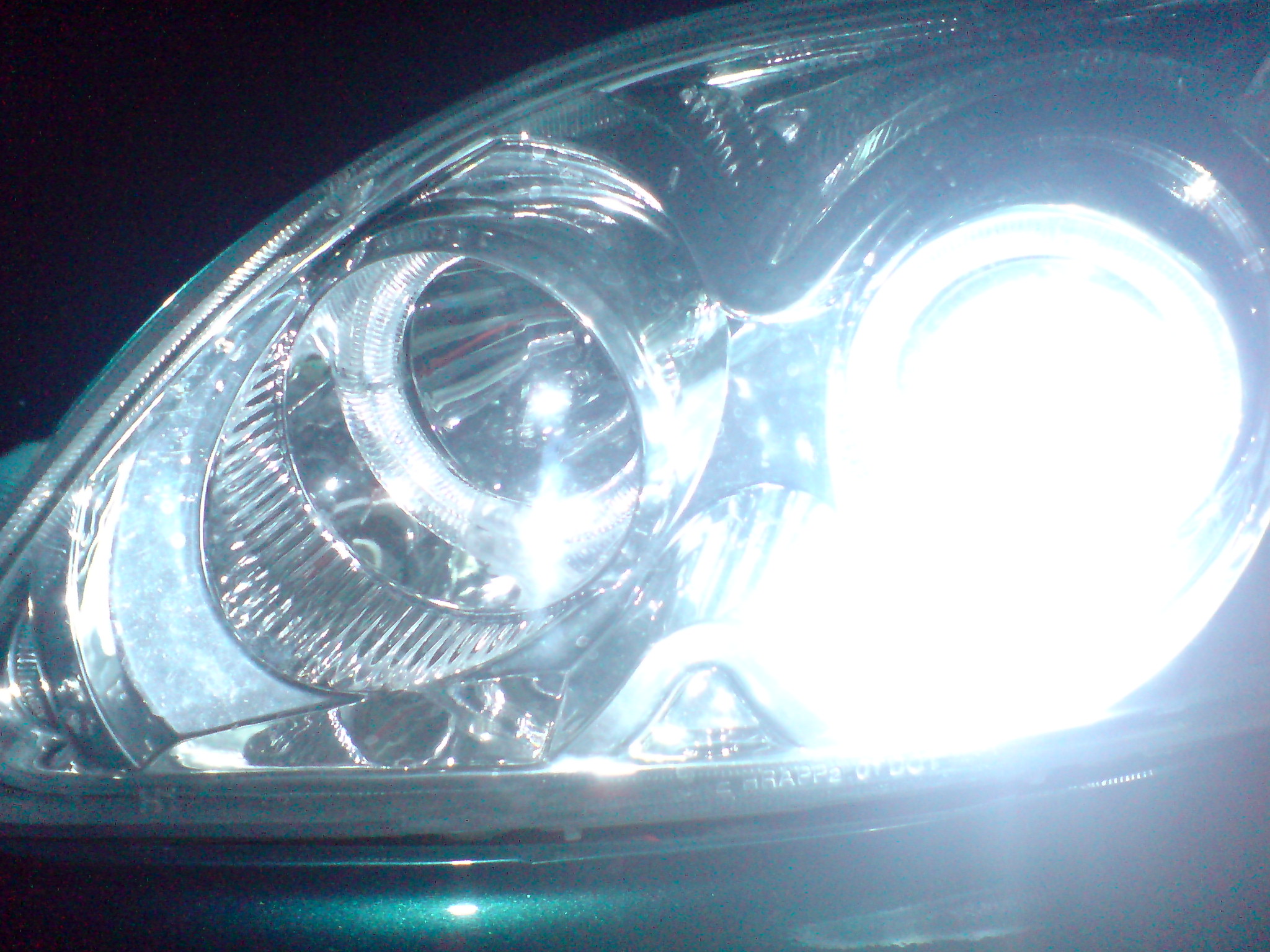

mám tedka angely s xenonama který svítěj wella luxusně, ale nelíbí se mi jak jsou čočky "venku" a dálkový "uvnitř" .. takže : šlo by rozmontovat je a prohodit to ? otvory jsou stejně velký co jsem koukal..

Jeste jsem nevidel auto co by melo potkavaci svetla uvnitr a dalkove vne svetla. Asi to ma svuj smysl a ucel, ale proti gustu... Mam pocit ze se ti uz potom nepodari seridit svetla.

ja sundaval sklenenej kryt z origo svetla na c5g a musel sem na to sklo foukat zblizka horkovzduskou a yb se to lepidlo povolilo a to sme musel jeste pacit sklo do plastu kterej uz se taky trochu palil, takze pokud mas ten cirej kryt z plastu tak pa pa, pokud to budes rozebirat tak ti to bud praskne a enbo to roztavis, podle me nemas sanci to rozebrat nejak setrne, prootze jinak nez horkovzduskou to lepidlo nepovolis, a jakakoliv vysoka teplota ti tu lampu sku*vi

nj jenze kdyz ty nemas origo svetla ale angely, tak ztezi sezenes ty kryty novy, mozna to zkusi s tou vodou, ale 100 stupnu je mozna az moc na plast. Myslim ze to cely je nesmysl, kterej nedopadne dobre , tu cocku s tou parabolou dalkovejch nemas sanci prohodit, nejspis je tam i stelovani sklonu svetel a to budes muset rozlamat vsechno a pak uz se ti je tam nepovede uchytit, nemluve o tom ze potkavaci svetla pak budou sviti nekam do hajzlu a nepudou sestelovat. Ja uz rozebrial hodne svetel, jako ze sem demontovaval funkcni cocky z napr. rozbitech lamp a vzdycky to slo jedine nasilim a taky ty paraboly jsou z krehkyho materialu - takovy keramicko/plastovy potazeny tenkym kovem, to praskne hned, bud rad ze mas xenony a ze to sviti wella dobre a neresil bych to.....

je to vop*c jak hovado...ale jde to. I za studena. Mam sadu modelarskych skalpelu, tak jsem to pomalicku odrezaval a vytahoval. Jak jsem se tam malicko dostal a zacinal odklapovat ten kryt, tak jsem rezal pomalu dal a dal. Potom jsem to zalepil silikonem Úsměv
ale jak rikam, je to priserna prace s tim meetallll

horkovzuskou a pomalu odlepovat od sebe,tmel polevi.Je to blemcarna ti povim,nejlepe delat ve dvou lidech, jeden nahriva a druhy "roztahuje".Nazpet to ocistis a das tmel...Den dva v tom muzes mit mlhu,ale staci dvakrat vyfoukat a je to pryc,pokud jsi to neodflakl. Pokud nejsi poleno, zadnej plast nespalis

Má to tak Nissan Almera, xenony uprostřed a dálkáče na krajích. IMHO to vypadá dost blbě, když auto svítí. Takže moc nechápu proč to eXi chce přehazovat Tak to valím bulvy. A toho s tím seřízením bych se taky bál.
