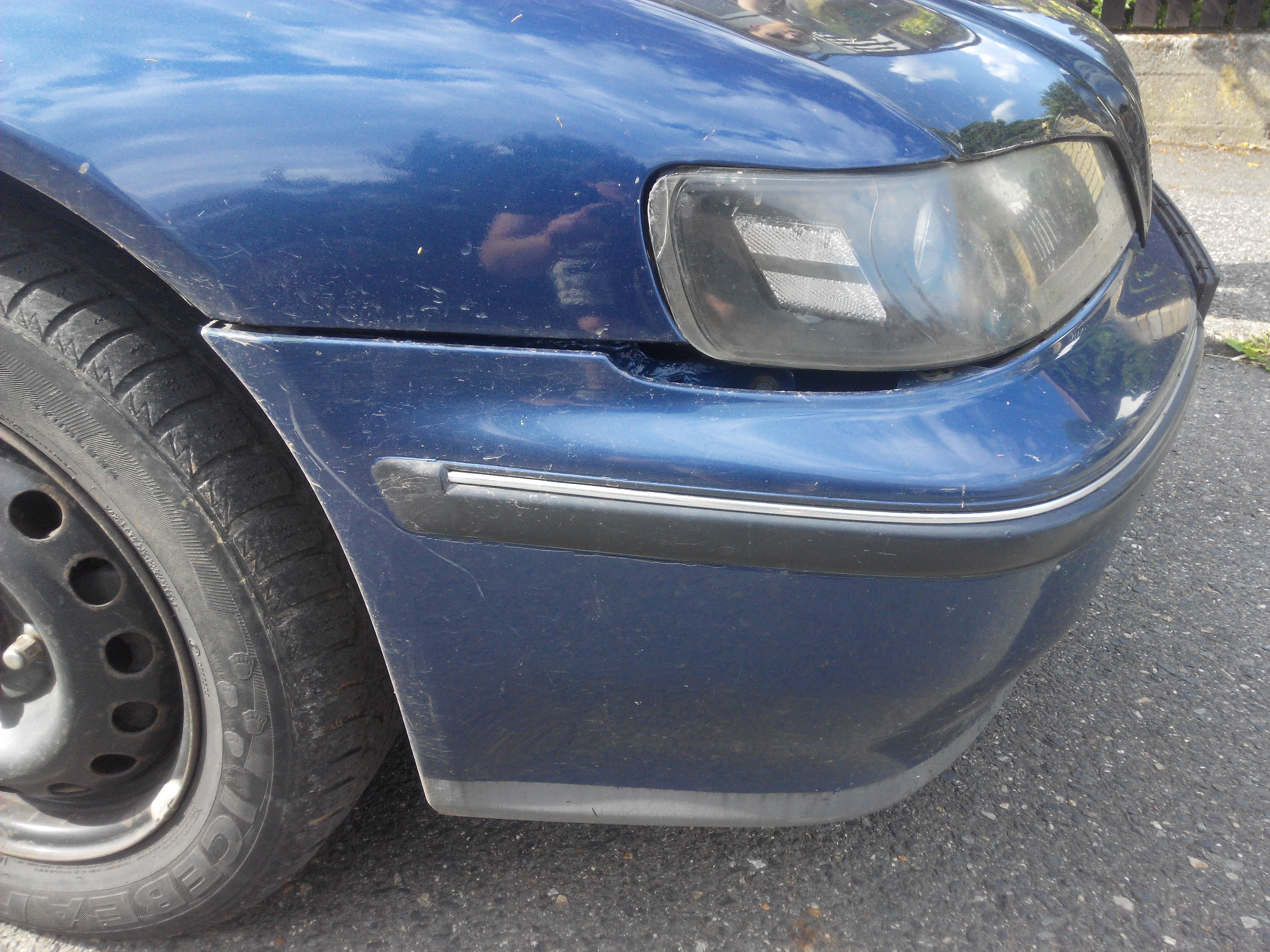

Mc.Master150 je teď offline  Mc.Master150
PříspěvekZaslal: 30.6.2015 , 8:49   Citovat
tak a babo rad Velmi šťastný
IMG_20150629_165946.jpg, 3.11 MB
Příspěvky: 249
Johny je teď offline  Johny
PříspěvekZaslal: 30.6.2015 , 9:30   Citovat
Je jasný že to nemůže sedět, když jsou tam dopasovaný světla určený pro US Accorda a ten má úplně jiný tvar blinkru/pozičky. Nad světlem je i vidět, jak je ten blatník upravovaný. Takže možnosti jsou 2: Buď sehnat origo světla a blatníky, nebo upravit nárazník, aby seděl ke světlu.
RIZ3K9 je teď offline  RIZ3K9
PříspěvekZaslal: 30.6.2015 , 21:22   Citovat
Johny napsal:
PříspěvekZaslal: 30.6.2015 , 23:16   Citovat
ahaa tak tam je schovanej cert:) diky hold tam neco vymyslim a a tu diru zadelam svetla se mi menit nechteji
