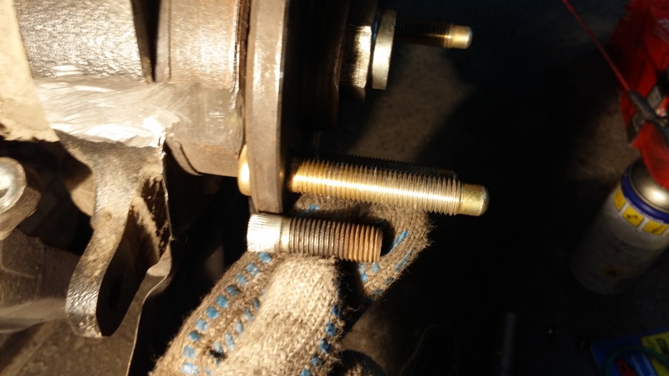

Tak vyreseno. Staci 5-6 mensich ran reversnim kladivem. Funguje to dobre a navic si promaznete lozisko Velmi šťastný Chytal jsem to za stefty a no problem. Nejvic casu zabralo udelat si pripravek Je to tam.

Dle tebe je nejlepsi urzinout kus steftu... Nesouhlasim, protoze kdybys vedel jak to na A8G vypada, tak bys zjistil ze musis flexou ubrousit i kousek tehlice a jeste cehosi co nevim co presne uplne je. Proste prasarna do ktere ja nepujdu. S moznym poskozenim loziska mas samozrejmne pravdu, a proto jsem se to snazil delat s co nejmensim nasilim (ne jak na tom videu). Namahane jsou hlavne ty kulicky v zadu (ktere nejsou videt) kdyz to lozisko jakoby pulis. To je riziko do ktereho jsem sel a jsem si ho vedom. Idealni je urcite vylisovat s vytahnutou tehlici ale jak rikam, slo to snadno tak uvidime. Pokud zacne casem hucet, nezbiva nic jineho nez ho vymenit a vzit pak rovnou vsechny cepy udelat geosku atp. Narazka na banany je uplne nonsens, kdyz to delam kvuli vecem za 40 papiru. A navic kdyz si vse delam sam a investice 00 nic. Me slo spis o jednoduchost a rychlost, se znamou mirou rizika.
Nez tohle, tak radsi riskovat zivotnost loziska a casem ho vymenit cele:
1bf8cc2s-960.jpg, 123.29 kB
