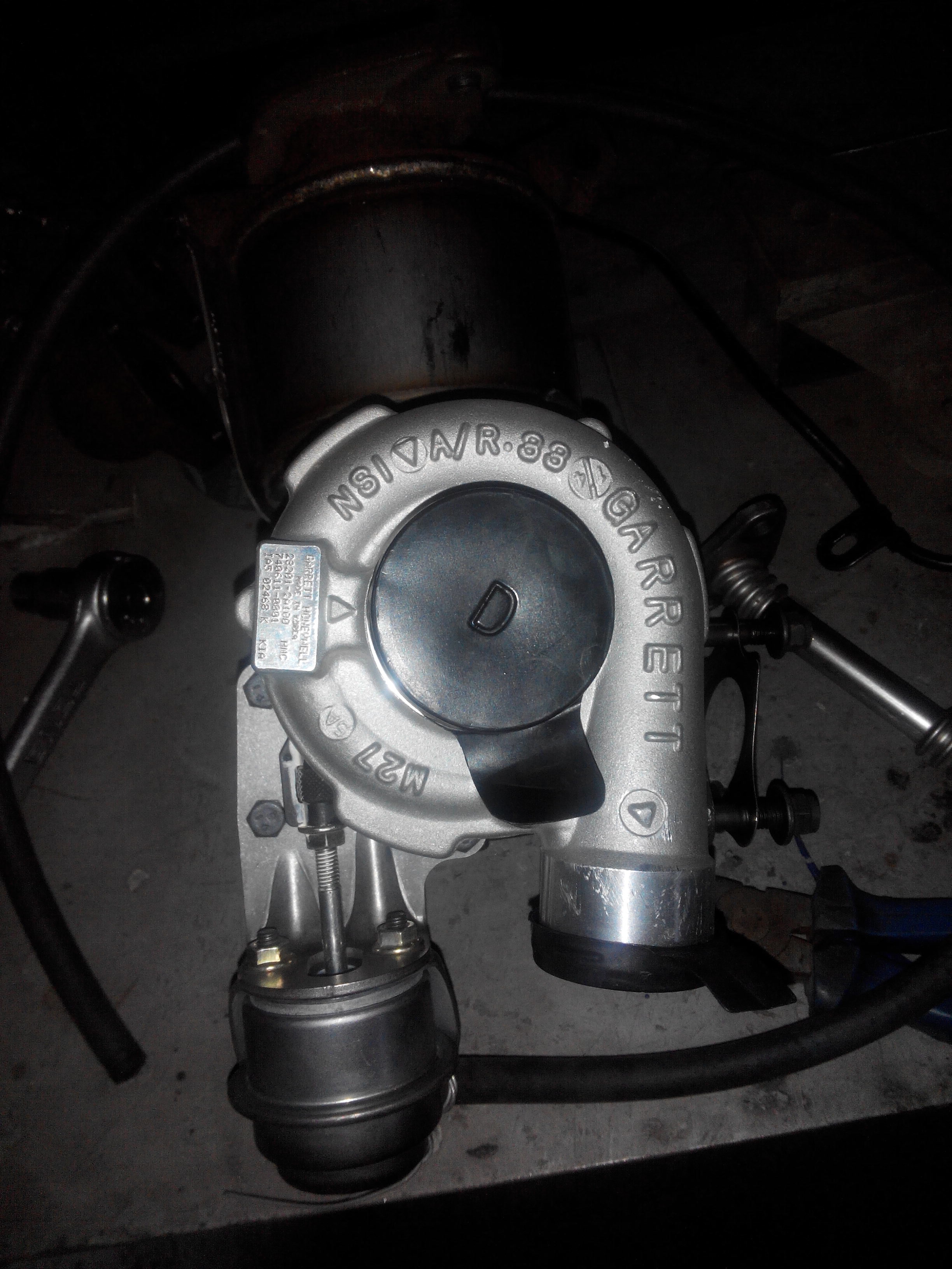

Tak som sa dostal k fungel turbu aj s komplet katom. Je to Garrett z variabilnou geometriou vrátane podtlakového serva a úchytov a plechových štítov.
Chcem to skusiť narvať do môjho Ekonoma
Nejaké radi sa určite zídu samozrejme nie typu kašli na to kúp inu motorizáciu. Beriem to ako výzvu.
Nechcem tlačiť moc vysoký tlak skôr sa držať pri zemi nakoľko motor je sériovka a tak chcem aby to aj ostalo. Skôr to vidím tak že by som s tým turbom pomohol pomohol v nižších otáčkach a samozrejme aj vo vyšších aby sa mu ľahšie dýchalo žiadne mega výkony skôr zvýšiť účinnosť a možno aj pomôcť spotrebe a občasnému RACE štýlu Úsměv
otázky:
1. aký tlak a aký výkon je ešte rozumný
2. regulácia turba iba podtlaková alebo ísť do niečoho elektronického. (turbo ma na sebe rovno štelovák na serve jak na maximálne natočenie klapiek tak aj na minimálne)
3. Odkiaľ najjednoduchšie vziať prívod na mazanie ( originál trubky ku turbu z ukončeniami mam jak prívod tak aj vývod)
4. Intercooler veľkosť.
5. Vymeniť MAP alebo nechať
6. Náhrada regulátora tlaku paliva za štelovak ANO/NIE

našlo mi to podle čísla že to je gt1544 (v) což je prcek, podle katalogu je to od 1,0L do 1,6L obsahu a výkonu 100 -150k....
tzn na d15z6 zhruba 0,25-0,3bar max ,bude to nabíhat hodně odspodu tipuju skoro od volnoběhu ale nahoře špunt takovej dýzl prostě.
takže
add1) 0,3bar/150k víc ne,přetočíš ho
add2) musíš zjistit jak funguje v serii
add3) výstup pro policajta-průchozí šroub ze zadku z brzd,pak trubka s okem atd...
add4) na ten tlak stačí malý např avia , bmw tds ....
add5) serie map je do 0,7 bar,na ten tlak nesmysl měnit
add6) štelovák ne/k ničemu na ten výkon stačej seriový vstřiky
