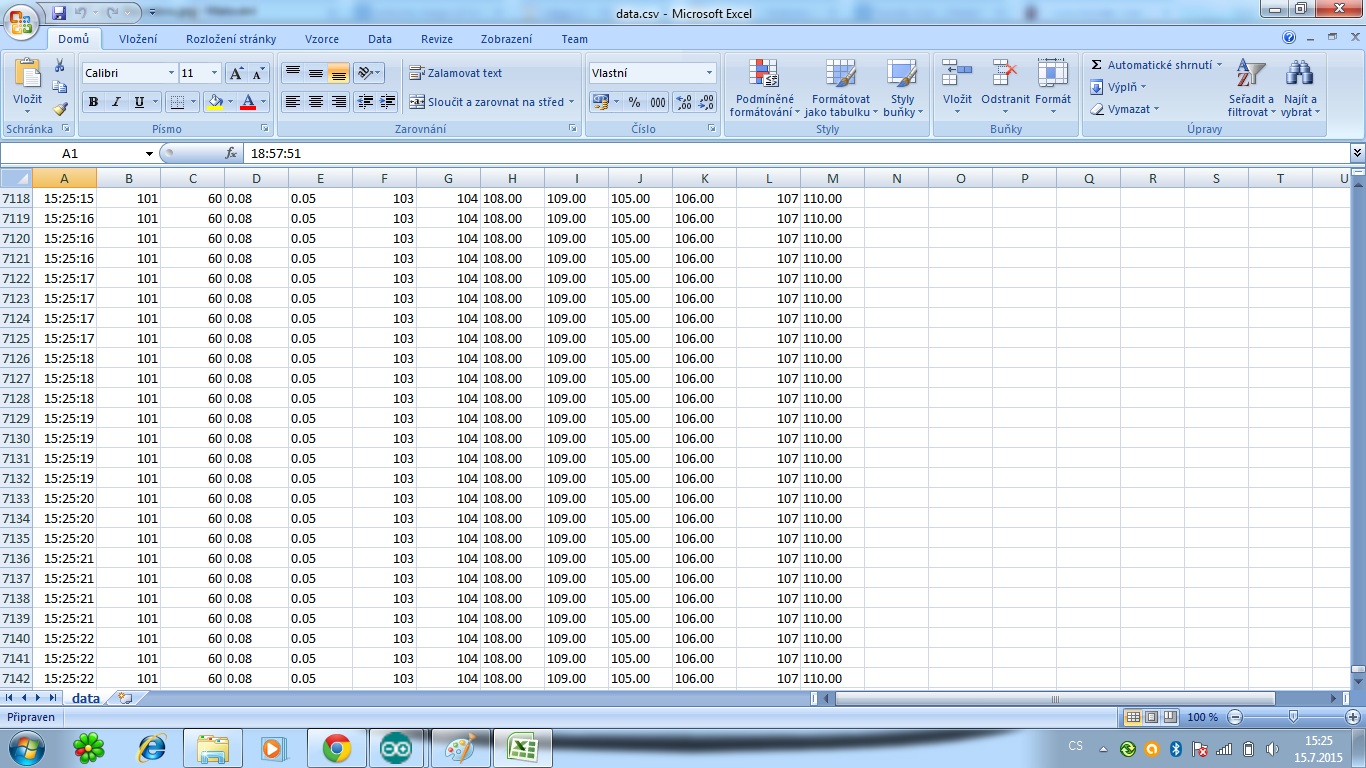

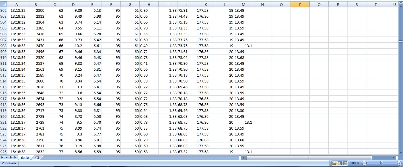

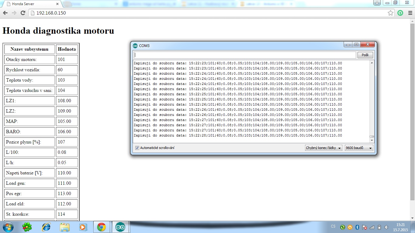

Takže tady přikládám obrázek co to dělá. Internetová stránka je Honda Server kde se zobrazují všechny čidla, pokud je nějaké vadné zobrazí se hodnota nula. Další obrázek je ukázka ze seriového monitoru hodnoty ukládající se na SD kartu. Poslední obrázek jsou uložená data na SD kartě ve formátu .csv

Jen technická připomínka. Jak se vyvaruješ omezení u Excelu (do verze 2007 je to 65xxx řádků, od verze 2007 je to 1 0xx xxx řádků)? Jinak super nápad. Jen tak dál OK
Příspěvky: 3332 H+ body: 7 1994 CR-X DelSol
Hansz je teď offline  Hansz
PříspěvekZaslal: 15.7.2015 , 17:29   Citovat
Jde omezit zápis na SD kartu s určitým zpožděním, takže se nebude ukládat tolik záznamu.

Jak tak koukám, zápis je po vteřině. Tzn. omezení starého excelu na 65xxx řádků je vcelku bezpředmětné řešit, když den má 84600 vteřin... Předpokládám, že vypnutí a zapnutí zapalování generuje zápis do nového souboru.
Jak už bylo naznačeno, také četnost vyčítání by se mohla nastavovat, ať už manuálně, nebo automaticky na základě zatížení motoru.
Každopádně OK za nápad a další OK za realizaci.

To generování do nového souboru po zapnutí a vypnutí motoru nemám. Spíše jsem to bral tak že řidič nastartuje auto bude jezdit jeden den na konci dne vytáhne kartu a otevře se mu jeden soubor kde si vybere okamžitou spotřebu a v excelu si spočítá průměrnou nebo jakékoliv jiné data a udělá si třeba graf závislost otáček motoru na rychlosti nebo na poloze plynu, nebo zrychlení z 0 na 100 km/h. Data ze souboru vymaže a strčí to znova do mikropočítače. Ukládaní je řešené tak že jak vypnu motor vypne se zápis a jak ho zase nastartuju bude se pokračovat v zápisu samozřejmě s aktuálním časem. Nebo pokud nechce využívat SD kartu tak ji tam jednoduše nebude dávat Velmi šťastný . Jinak dneska jsem to zkoušel na jednotce P1K, P28 a P3X. Přičemž P1K a P28 jsou OBD1 a P3X je OBD2a a funguje to bez problému uvidím po týdnu testování jak to bude fungovat.

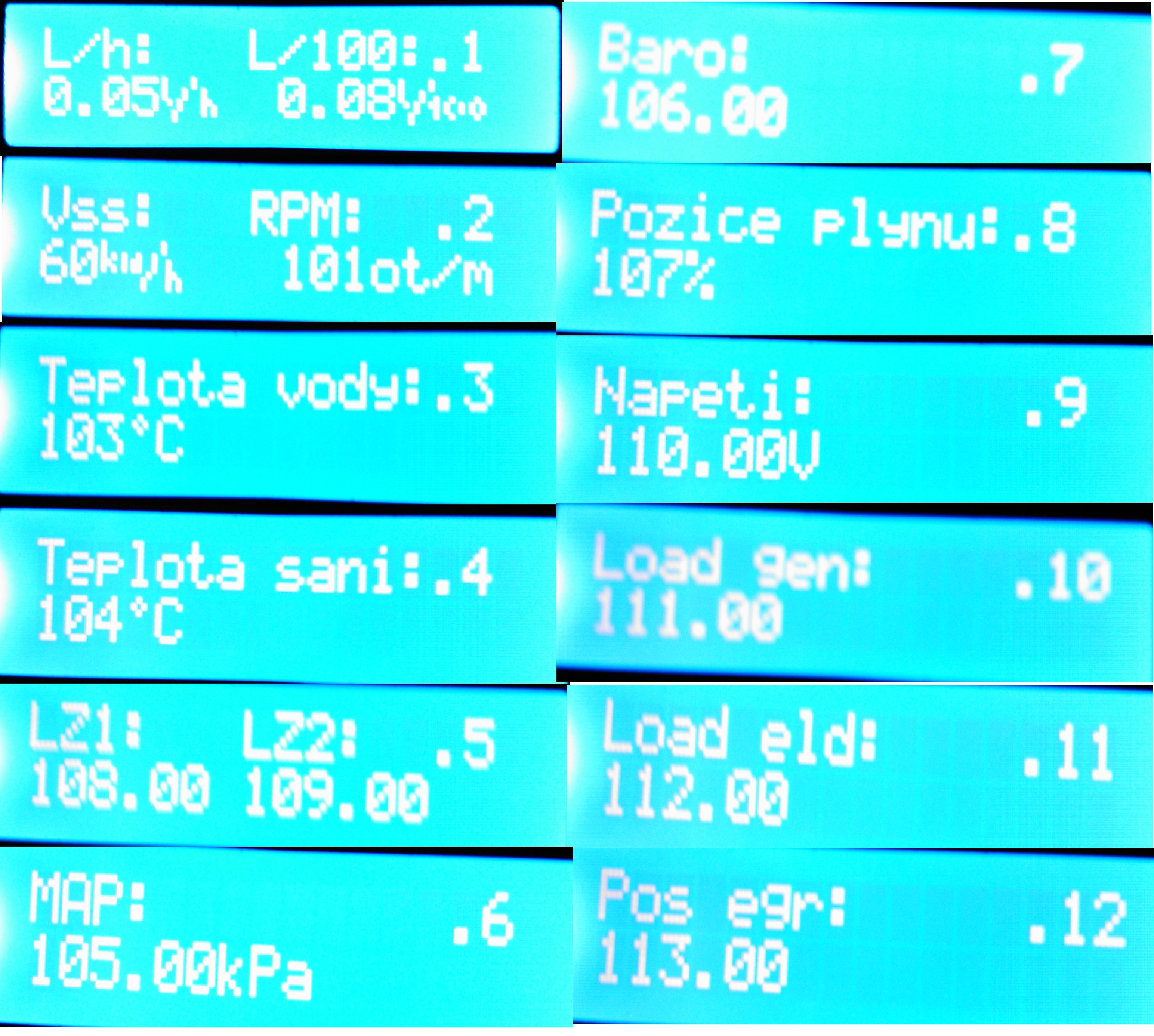

Takže palubák jsem testoval asi 150 km. Funguje v pohodě nebyl žádný problém. Ale je problém s OBD2a tam se musí trošku jinak nakonfigurovat konstanty, aby fungoval jak má. Rozhodl jsem se už pro prodej, ale jen pro OBD1, OBD2a se musí testovat a odladit. Přidávám pár dalších obrázku co to všechno měří. Přepsal jsem program na vstřiky LZ1 a LZ2, místo toho se zobrazují jak pracují lambda sondy, samozřejmě u OBD1 je funkční pouze jedna. Budu prodávat 2 verze z důvodu, že součástková základna je drahá a s tím i výroba. Jedna verze je pouze zobrazovaní na display a jeho cena je 1550 Kč, 2 verze bude podporovat i SD kartu a jeho cena je 2250 Kč. V ceně je výroba a budoucí zákazník dostane k tomu i podrobný manuál s dobrým popisem co pochopí snad každý Velmi šťastný . A k tomu dostane i zdrojový kod. Prostě to co si zaplatí dostane všechno co mám k tomu. I s podrobným popisem jak to funguje a co to dělá. Jako cenu mi tu nekomentujte typu je to amatérsky dělané a takové věci pochybuju že za tu cenu seženete palubák co se jen připojí k jednotce a funguje a k tomu ještě kompletní zdrojový kod a podrobný návod. Ještě k obrázku z excelu: 1. sloupec jsou otáčky motoru, 2. je rychlost, 3. spotřeba v L/100, 4. spotřeba v L/h, 5. je teplota vody, 6. teplota nasáváného vzduchu, 7. napětí lambda jedna, 8. napětí lambda dvě, 9. MAP senzor, 10. Baro, 11. pozice plynu, 12. napětí
