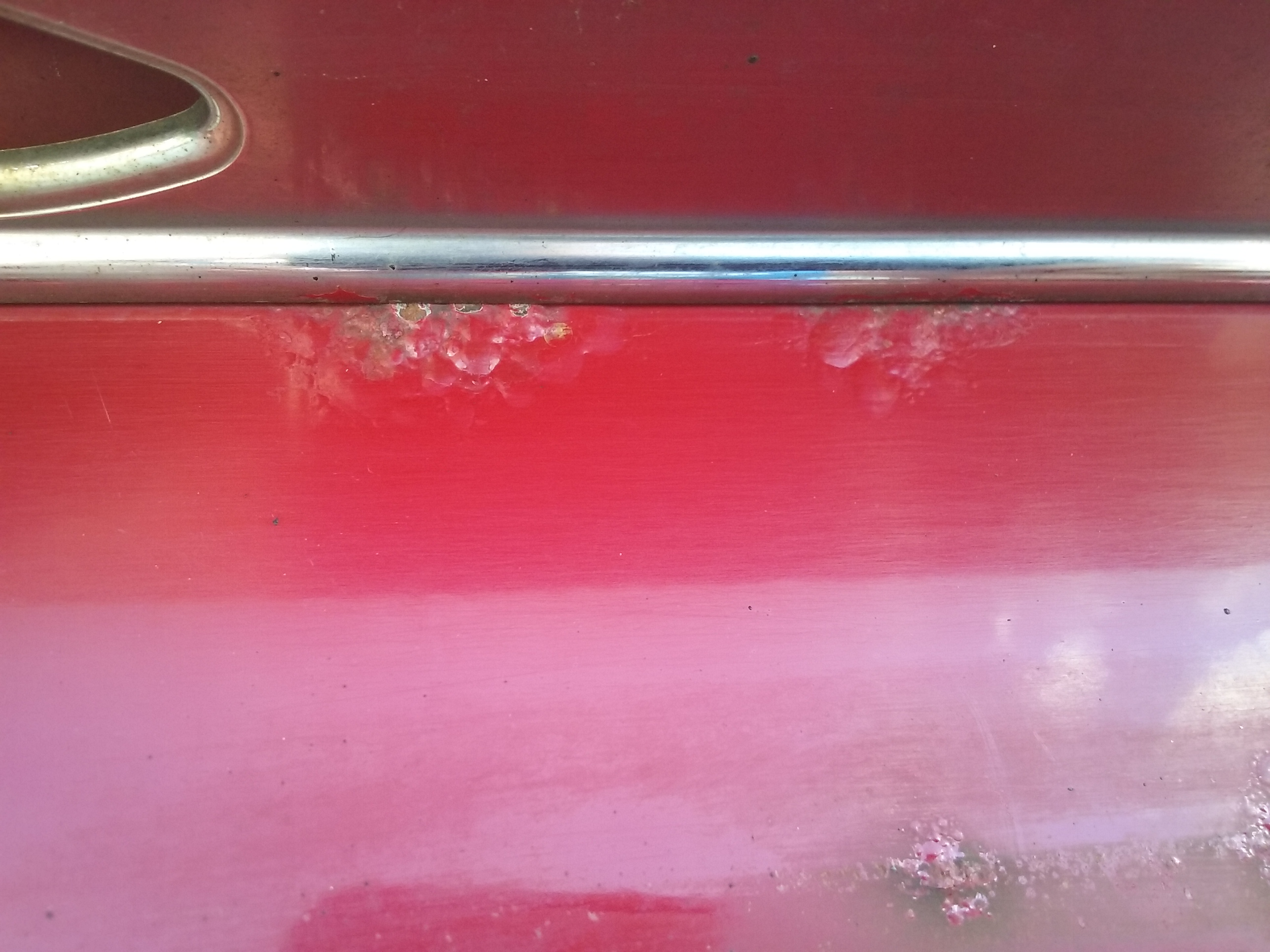

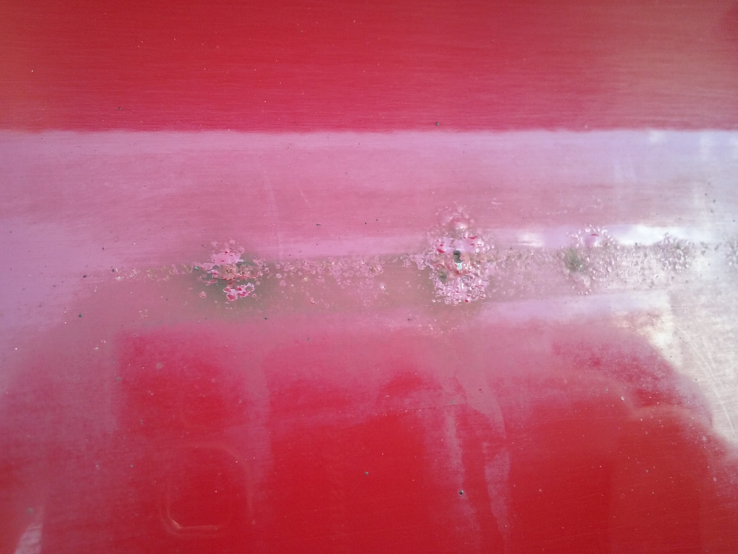

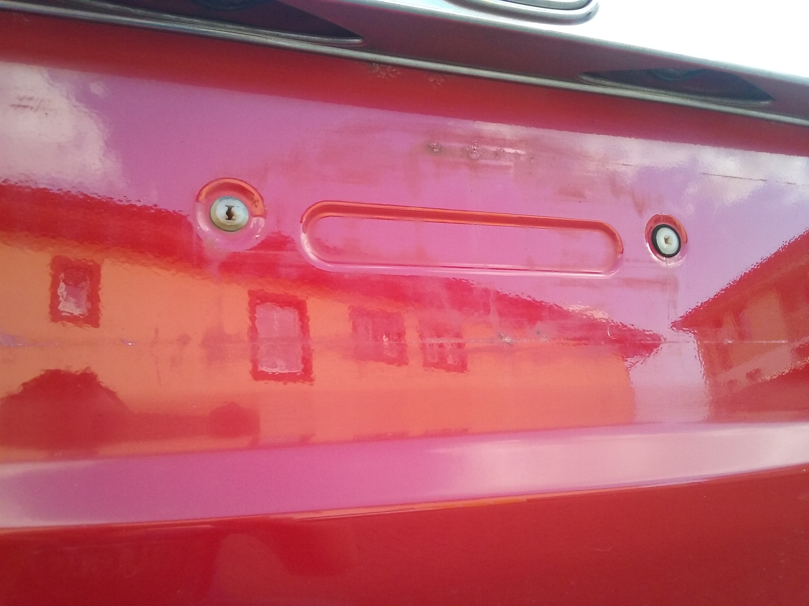

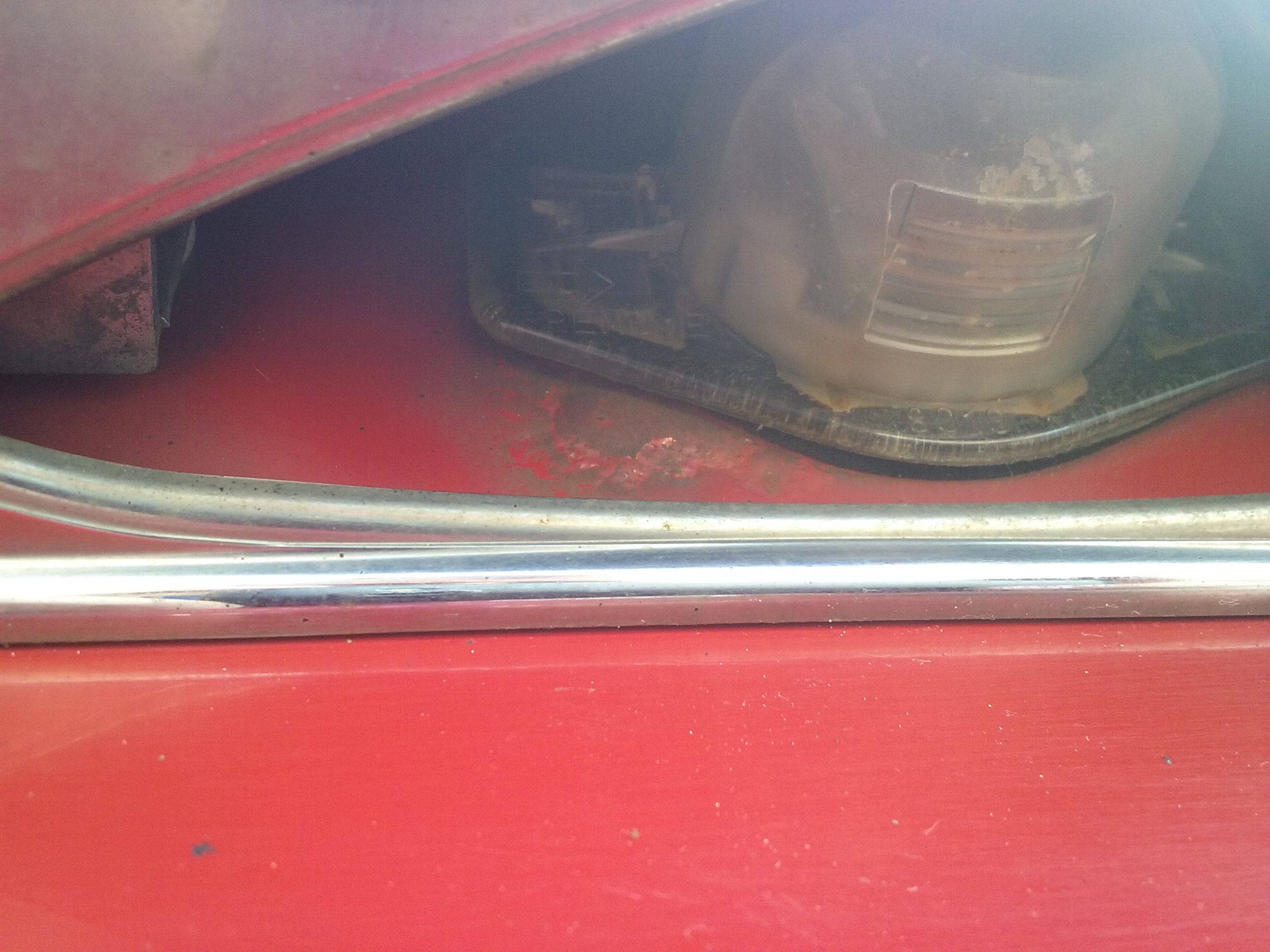

Nevíte jestli koroze co je na fotkách by se dala reklamovat? Je to na Hodně Cr-v z roku 2008 a nevím jaká je tam záruka. A kdyby to už na reklamaci nebylo nevíte jak to nejlépe opravit ? Díky

Zajed s tim do Hondy, klasicky problem 5tych dveri... Mne to vyrizoval Alda, bylo to na zaruku...

A vezmou mi to i když to auto má 7let? Nemají to nějak omezený? Kdybych měl čas zajedu tam hned ale zjišťuji si to abych tam nejel zbytečně

je na to prodlouzena zaruka 3+3roky tzn. 3roky co jsou bezne + navic 3roky tzn 6let a je to bez omezeni km...
kazdopadne to co je na tech fotkach uz tam minimalne 2 roky je...

možná kecám nebo se mi to zdá ale nebyla ta část auta bořená na tej jednej fotce je ten lak dost hrubej a je tam pomeranč jako by to už bylo stříkané.....

bořené nebylo určitě, auto je v rodině od novoty, lak je celej takovej zašlej, s autem se jezdilo často do kartáču, ale jinak je to zrezlý přesně kolem dokola co byl rámeček SPZ

Cekově to vypadá,že se o auto moc nepečovalo,nejspíš se nevoskovalo a nic takového. Na té jedné fotce asi v místě u SPZ je vidět dost slušný "pomeranč",že by tam byl od výrobce??

Ak sa nemylim tak nam vraveli pri kupe accorda v roku 2006 ze na karoseriu je zaruka 10 rokov. Tak ako to vlastne je a na co sa vztahuje? Alebo u crv neplati to co u accorda?
Příspěvky: 935 H+ body: 1
PříspěvekZaslal: 13.6.2015 , 15:34   Citovat
rocky33 napsal:
Můžu se zeptat na záruku spodku auta? V servisní knížce jsem četl něco kolem 10let . Na co vše se toto vztahuje ? Ptám se z důvodu když sem tam vidím rez na různých úchytech nosnících jestli toto je na záruku. Jedná se o CR-V 2007.
To je záruka na prorezivění nosných dílů podvozku + palivového a brzdového potrubí a nádrže. Oni některé nové Hondy mají plechovou nádrž? to mi hlava nebere
Na povrchovou rez se to nevztahuje.
A taky je ta záruka podmíněná pravidelnýma kontrolama stavu karoserie v servisu (každý rok).
Marek BB napsal:
Třeba u C8G je záruka na karoserii 12 let a vztahuje se na prorezivění vybraných částí karoserie.
Prorezivění se myslí koroze z dutin ven.
Pokud si třeba odřeš lak až na plech, neopravíš to a začne to rezivět, tak na to se záruka nevztahuje.
Každopádně u tohoto CRV se jedná o prorezivění zevnitř ven, takže na to se záruka vztahuje.
Pokud se teda jedná o původní neopravované díly v původním laku a auto jezdilo na pravidelné servisní prohlídky.

Jezdila tím, žena takže často do kartáču a péče o lak žádná no, teď to musim nějak rozleštit. ale jestli ten pomeranč znamená takovej ten strupovitej lak tak to je koroze, je to v místě kde je rámeček na SPZ
Příspěvky: 56 H+ body: 0
PříspěvekZaslal: 13.6.2015 , 21:40   Citovat
Ne, pomerančem se myslí lak, který má místo hladkého povrchu hrbolatý - když se jednotlivé kapky laku při stříkání neslejou do hladka.
Pomeranč, ale nemusí nutně znamenat neoriginální lak.
Naopak, spousta nových aut má "pomerančový" lak už z výroby, zatímco při opravě dokáže lakýrník udělat krásně hladký povrch, když správně naředí a natuží lak a dá dostatečnou vrstvu laku.

Ono pravidelné mytí a starání se o lak auta dělá hodně. Na špinavém nenavoskovaném laku se po dešti déle drží vlhkost,hlavně v takových těch spárách,u různých lišt apod. Výrobce už v návodu k obsluze doporučuje lak pravidelně voskovat,určitě ví proč...
Škoda toho stavu laku,takhle mi nehnije ani Accord 2003...

Dle mého je ta koroze už hodně ,pokud by to neprošlo zárukou poohlídnul by se po jiných dveřích v lepším stavu plus nový lak. Na polském Allegru je jich hromada a nestojí ani tak moc.

Je to na prd. Škoda toho no, jinak auto na nájezd 200000km mělo problém jen s vymlácenými tlumiči což je podle mě dobrý

V hondě to nafotili poslali na hondu praha a a říkal ze by to mohli vzít na reklamaci. A kdyby to vyšlo měnili by kompletní dveře. Tak snad

Chtěli mi už vyměnit celý dveře kufru ale pak zjistili ze auto nebylo 3 roky v aut. Servisu a nebyl kontrolován lak tak to po me chtěli nějak dokázat ale nemám jak no. Nevíte někdo jestli můžu někde sehnat ta těsnící guma pod tu lištu se znakem? Diky
