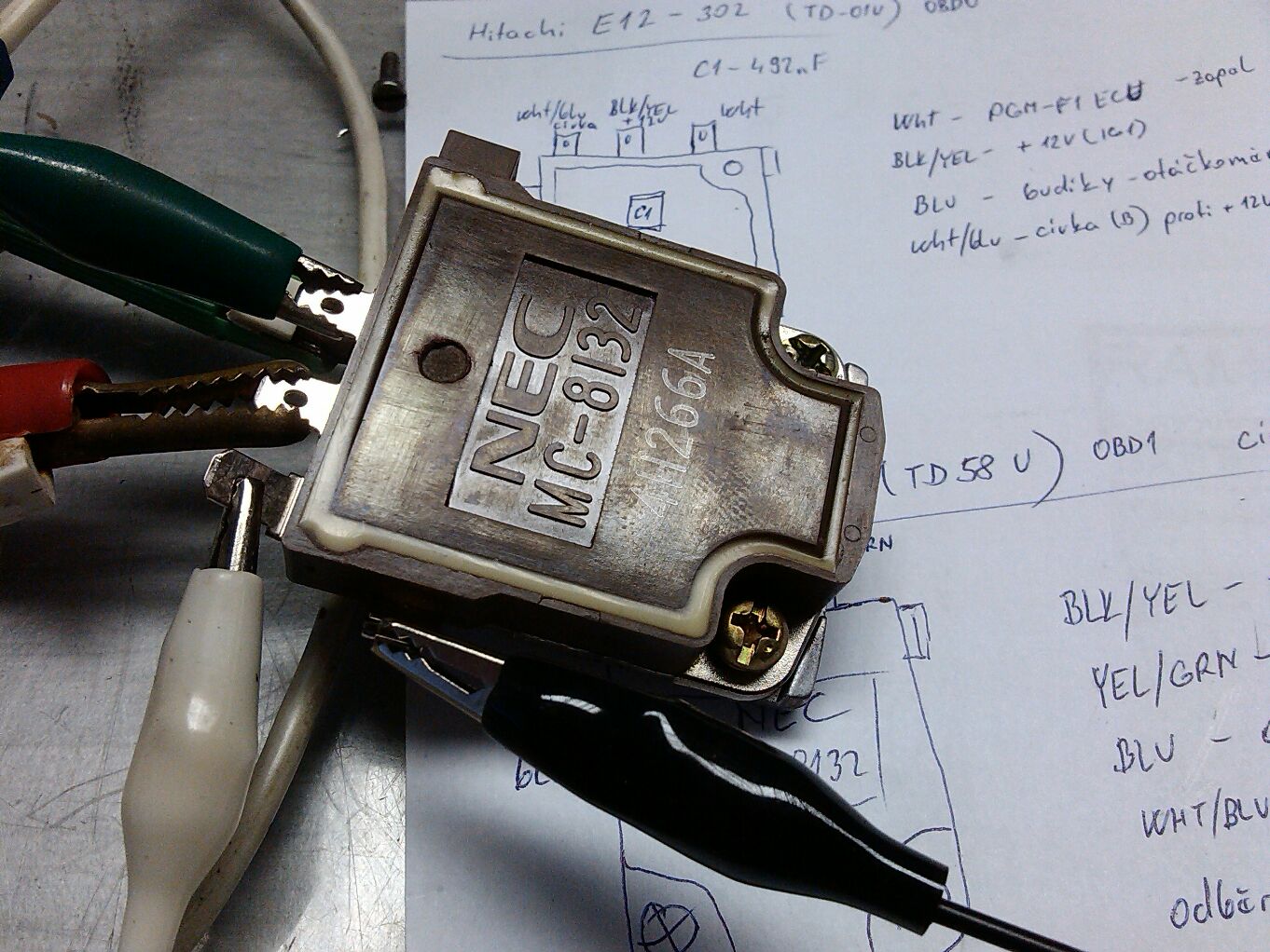

Mám vyrobený zbastl pro testování s 555.Mám krabici s vystupníma zdířkama a pak to normálně propojuju přes krokodýlky. Já to mám jako univerzál.Buď dám modul,nebo cívku zvlášť, případně vstřik, atd.
Našel jsem dva vadné, jeden můj a jeden Minorův,které jsem zkusil opravit.Oba i když to byla jiná značka měly stejnou závadu.
Ale po teto opravě už bych ho delší dobu neprovozoval, protože jsem musel odstranit původní zalití a nahradit to pak prasácky silikonem Velmi šťastný .Každopádně v obou případech jde o účely,kdy někdo jen potřebuje půjčit k otestování.
Jo na testování výstupu jsem používal umělou zátěž a osciloskop.

nec.jpg, 236.07 kB
