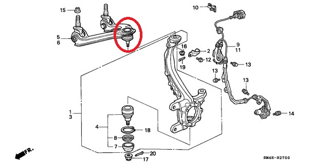

Zdravim vsechny. Mohl by mi nekdo prosim poradit jak se jmenuje cep zakrouzkovany na obrazku.Da se koupit samostatne nebo je to soucast ramena? Mam ho spatny a potreboval bych ho vymenit a nechci objednat neco spatne. Popripade kdyby nekdo i poradil nejakou dobrou znacku? MJinak se jedna o Hondu Acord.Dekuji

Čep horního uložení, nebo čep horního ramena. Ale jestli to potřebuješ na Acco 7g tak bohužel. Zatím jsem ho k prodeji samostatně neviděl. Pouze s celým ramenem.

Mam to Accorda na 4g,takze by mel pasovat i z P4G,P5G. Je to treba tenhla? Jinak dekuji

tenhle mi připadá jako spodní. Nejlepší je když sundáš kolo a lehce odtàhneš prachovku čepu a změříš průměr čepu a pak třeba do AutoMatějček zavoláš a řekneš co máš za auto, co chceš a že na tenhle průměr a víš, že vše bude ok.... přátele

Je to horní je stejný jak na accordu 5g...a.samostatně nejde...ale ty horní ramena dělá víc výrobců a zas tak drahé nejsou...

Opravdu to neprodavaji zvlast a musi se koupit cele rameno? Mas treba odkaz kde je nemaji moc drahe?

Neni to náhodou tenhle? tudy odkaz

Nevim,ale tvari se to tak Velmi šťastný Moc se mi nechce verit,aby se muselo kupovat cele horni rameno...

cele horni kompletni rameno je tam taky Velmi šťastný

To je,ale prijde mi to zbytecne.... pokud to jde koupit zvlast
