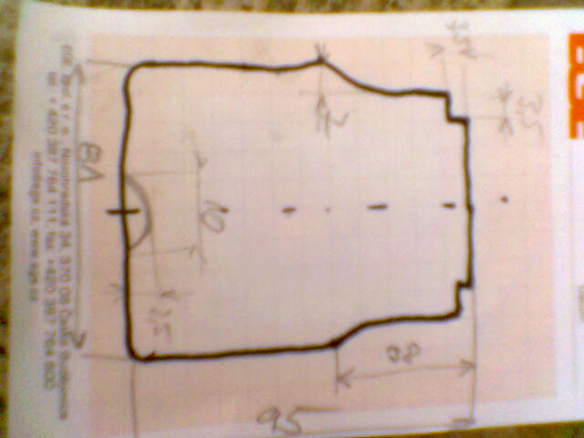

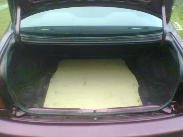

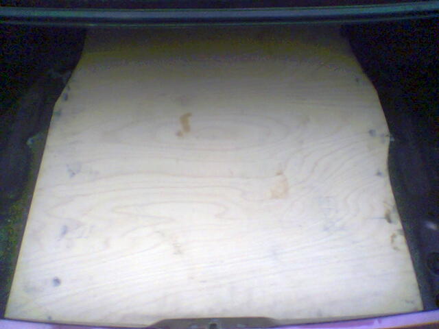

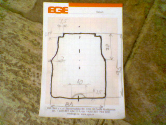

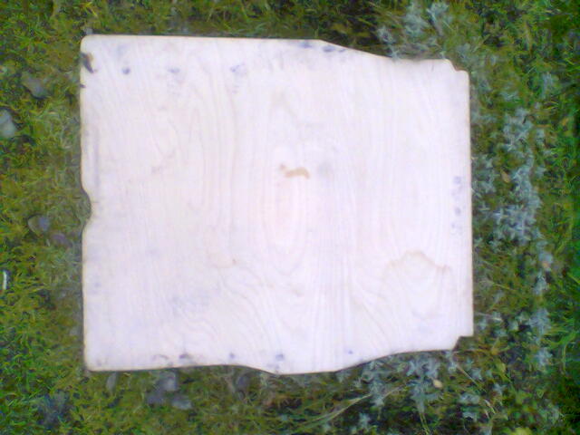

tak jsem si na to dnes vysetril trosku casu v poledne..je dělaná podle tý co tam byla ale z tvrdšího materialu kvuli wooferu... ale nevim jestli byla origo...snad ti to pomůže

ty jó, vyčerpávající Velmi šťastný velikej dík je to dobrý
já měl zato, že ta deska má jít až pod světla (ke krajům, že prostě kopíruje celý to dno)
takže to v kufru na obě strany desky už je rovnou holá kasle?

Nevim jestli má bejt ke krajům...já to mam takle a jak rikám, nevim jestli to co tam bylo bylo origo Úsměv

taky to mam rovne a pres kapsy za blatnikama mam jen koberecek.... Úsměv
