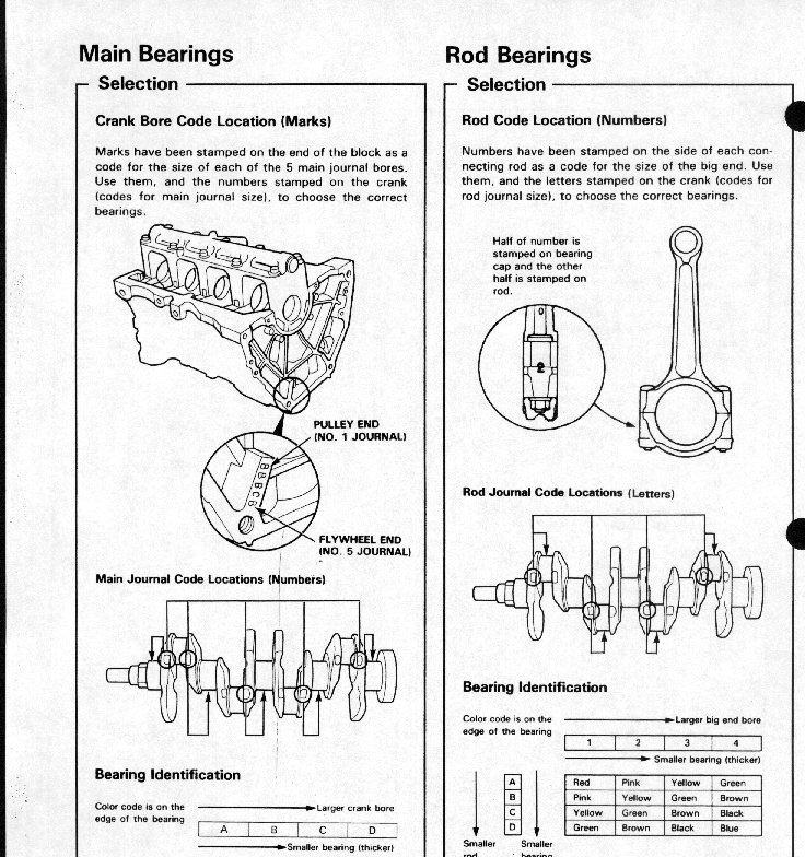

Jen se chci zeptat.
Na všech ojnicích mám číslo 2
Na klice vlevo mám písmena v pořadí B - B - B - A
To teda znamená že když budu chtít origo ložiska,
tak objednám barvy v pořadí žlutá - žlutá - žlutá - růžová.
Je to tak?
Neobjednával teď někdo? Zajímá mě cena zde tudy odkaz je cena cca 11$ což neni nic drahého.

Pořadí barev (Standardů) by mělo souhlasit podle toho co jsi psal
