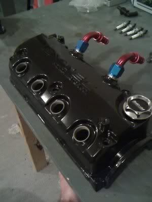

má tady někdo (foukači) dodělané přídavné odvětrání ventilového víka?
Je to tak jednoduché jak si myslím? Že jen navrtám dva otvory do odlučovače ve víku, navařím koncovky a obě zapojím do catchtanku?
Nemá být po ceste do tanku třeba nějaký zpětný ventil, nebo nějaká přepážka atd. A je viceméně jedno kam ty otvory navrtám, hlavně ať jsou navrtané do odlučovače olejových výpar asi ne?

1. ty budeš taky foukat? Pokud jo, můžu se někde juknout na tvůj projekt?
2. umístění je jak popisuješ. Použití zpětnýho ventilu závisí na tom do jakýho místa ti bude ústit výstup z OCT. Pokud je to do místa kde se může vyskytovat vyšší tlak než v hlavě, tak by byl ten ventil potřeba, jinak ne.
3. je vůbec potřeba přidávat další otvor? Zkoušel si měřit jaký máš tlak v prostoru kliky? Já na svým autě jen zvětšil ty stávající otvory, tak aby na ně šly připojit 13mm hadice a je to bez problémů.

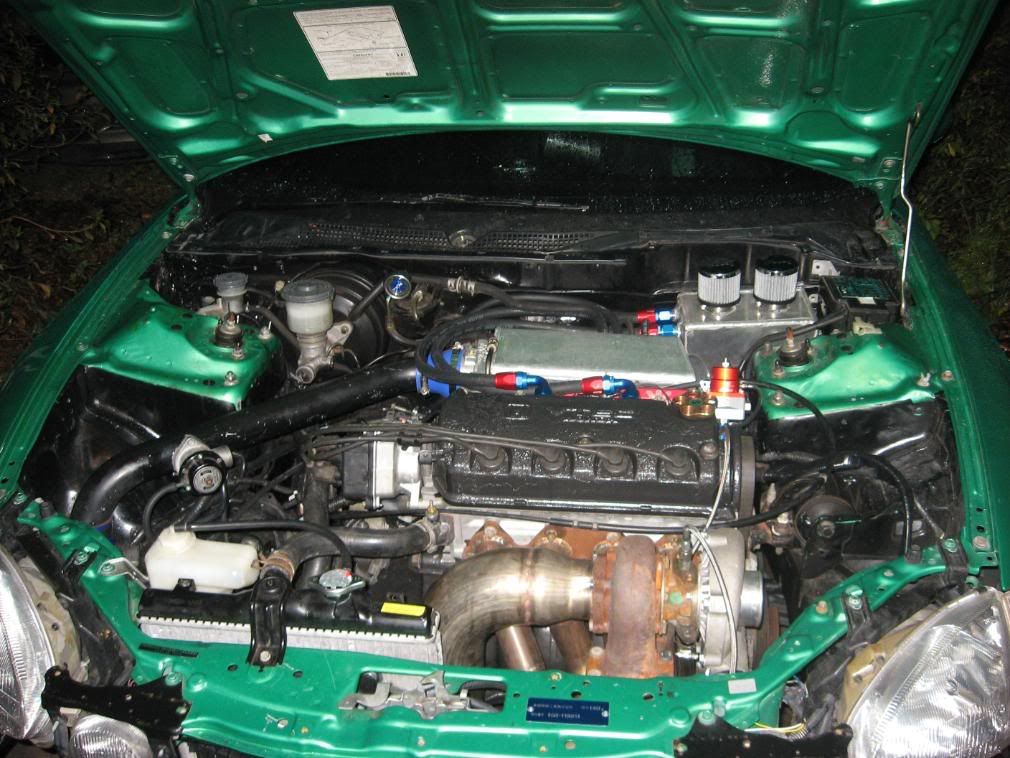

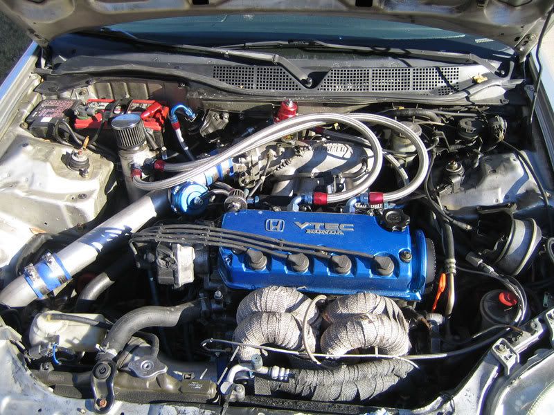

Ja zase chtel zachovat seriove odvetrani a udelat to tak jak je na tech obrazkach. Uz z toho duvodu ze se mi to libi Úsměv no a tim padem by oct mel vystup do atmosfery a nasbirany odpad by se po case vyleval/vypoustel rucne

kdyžtak tam stačí z víka do nádobky obyčejná gumová hadice. Ta nerezová oplétaná s komediantsky barevnýma koncovkama stojí šílené peníze a žádný tlak tam v podstatě není.
K věci - mám jeden vývod uprostřed té boční strany víka. Díra 10 mm a navařený nátrubek - vývod je uprostřed toho odvětrávacího labyrintu.
Myslím že dvě hadice jsou dimenzované pro kované písty s velkýma vůlema a na výkony hodně přes 300 koní, kdy to kolem kroužků fučí jak vzteklé Úsměv

No takhle. Kovane pisty mam ja s vuli prekracujici standartni mez opotrebeneho motoru. Ale nemam problem s tim ze by se mi olej tlacil do serioveho odvetrani. Ani z bloku ani z kliky. V te hadici jsem nikdy nenasel jedinou kapicku oleje. Ale do tech tunelu ke svickam se ted olej tlaci fest.
A streete, do ktere steny to mas teda vrtane? Jak to mam chapat, u rozdelovace nebo u rozvodu? Ty to teda nemas tak jak ti frajeri na fotkach?
