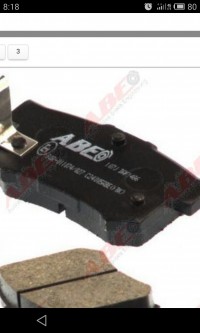

PříspěvekZaslal: 10.7.2015 , 8:19   Citovat
Čudlíček nahoře

Dutch napsal:
Vyndej destičku na straně kde je pístek. Někteří výrobci tam dávají na destičku vidici kolíček který je navařeny na destičce. Ten musíš ubrousit jelikoz když vyjíždí pistek tak se o ten kolíček opře a druha strana pístku se opře desku jak má a tím se pístek tlakem zkroutí a sekne se.... Už jsem se s tím u Accorda několikrát setkal
Popř se podívat jestli není zrezivělý pístek...
Kolíček ubrousit? Ten kolíček má zapadnout do jedné z drážek v pístu. Takže pokud je pístek správně natočený není problém. Je to nejspíš kvůli tomu,aby se při zatažení ruční brzdy pístek neotáčel s tou hřídelkou se šnekem ale vysouval. Jak je to u Tourera nevím...

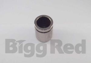

Martin T. je teď offline  Martin T.
PříspěvekZaslal: 10.7.2015 , 8:47   Citovat
Kmóďa napsal:
Tourer má právě zvlášť bubnovou ruční brzdu a na pístku žádná drážka není.

Kmóďa napsal:
Ano to máš pravdu, ale vyrabí se u Acca Tourera ručka jako buben tedy pakny a třmeny s deskama na normal brždění. Snad sedan už ma klasicky pístek s drážkou a tam se ten količek samozřejmně musí zasunout. Z toho mi plyne, že to asi některý výrobci nevědí a dávají na desky na tourera i desky s količkem. Viz dole foto pístku do acca tourer na zadní brzdy.... přátele
