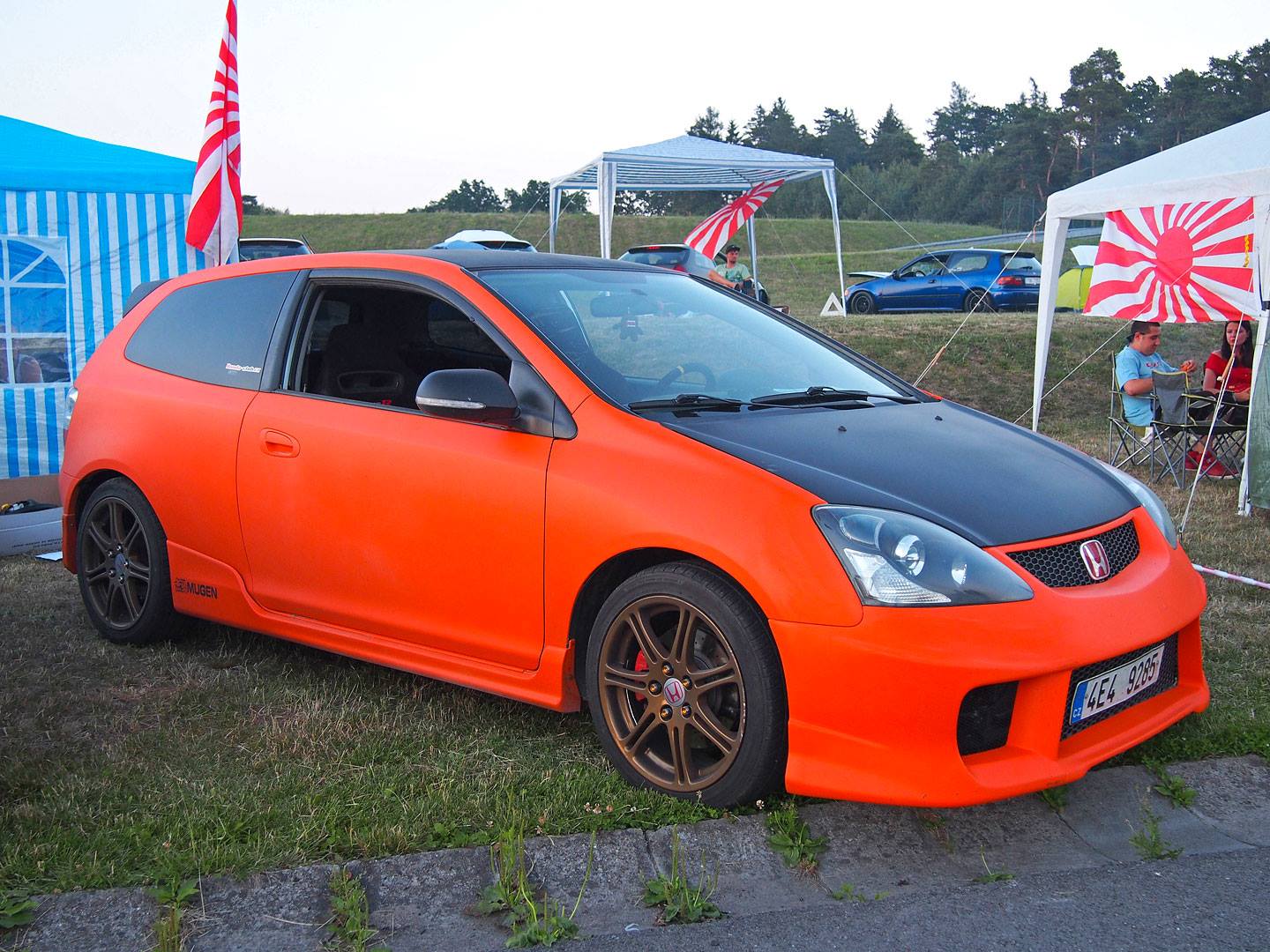

Tak já se taky připojím se společným dílem mě a kamaráda Úsměv

To vypada zajimave, kolik spreju padlo cca?

Vsade pisu cca 10-12 .. Mna by zaujimala priprava a kde sa to striekalo.. Iba si prebehol lak smirglom..trocha ho zdrsnil..odmastil a striekal? Striekane v boxe?

Přesný číslo už si nepamatuju. Přibližně asi 15 dokonce.
Doma jsem celé auto přebrousil ruční bruskou a zbytek kolem lišt a oken dobrousil smirkem. Celé důkladně odmastil a stříkalo se to ve vymetené a čisté garáži bez prachu.
