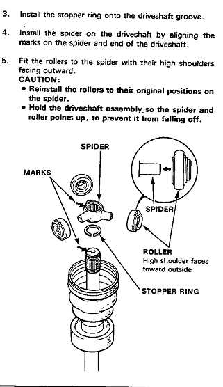

Ahoj prosim vas zastavil jsem se u zadrhelu a to ze se mi vysipaly loziska vykyvne na poloosy na tripoidu 3ks celkem a ted nwm jak je mam vlozit zpet idou nasadit i opacne.Loziska na tripoidu se musija trochu pri nasazeni vytacet nebo kdyz lozisko obratim tak se opre o tripoid a nelze s nim hybat.babo rad dik

za me, pri nasazeni loziska na tripoid by se melo trochu vykyvovat i do stran a ne se jen tocit nebo se pletu?

Takhle je to u civica 4G, přepokládám, že u novější generace to nebude jiné.
Ale nejlépe, když se podíváš do příslušného manuálu.

samozrejme se musi poloosa v kloubu i vyklonit, rameno prece pruzi a s tehlici chodi nahoru a dolu i poloosa, takze pokud mas "kameny" (loziska) starsi tip kde maji na jedne strane jakoby obdelnikovou zakladnu, tak tato strana prijde na tripoid blize k poloose, pokud mas novejsi tip bez teto zakladny tak ta rovnejsi strana (bez vystupku) prijde na tripoid blize k stredu poloosy... kdyby to nebylo jasne tak to nafot...

diky moc jste zlati H+
