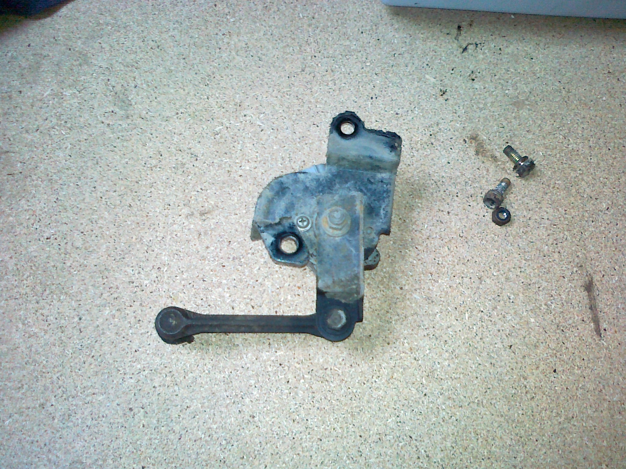

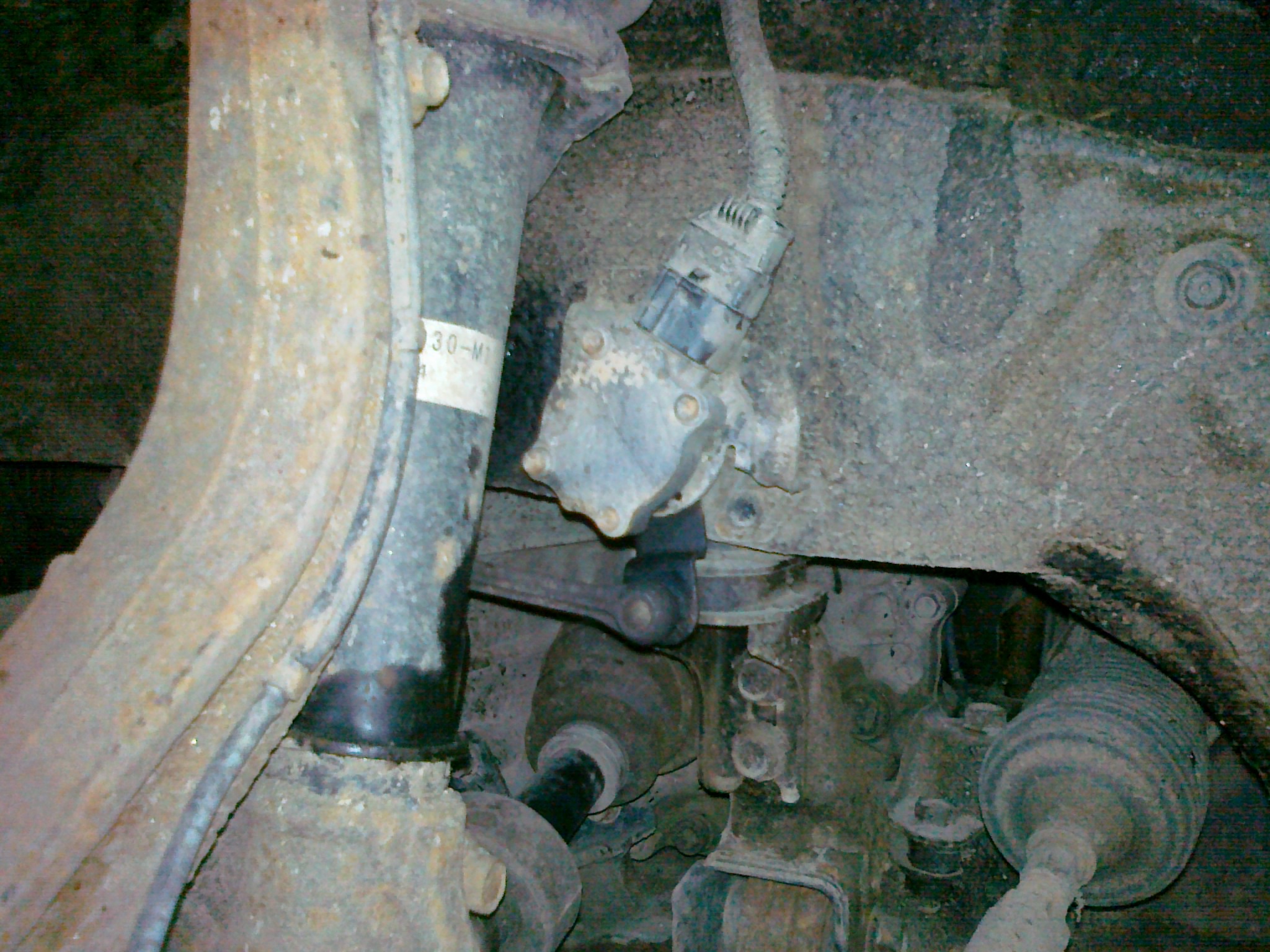

První čidlo je na levé přední nápravě, je připevněno k podběhu kola a přes kloubové táhlo je spojeno s úchytem na tlumiči. Po demontáži tohoto snímače a jeho rozebrání a vyčištění jsem uznal že je v naprostém pořádku. Pružinky OK, palec s kontakty taky OK. Odporová dráha OK. Hodnoty odporů OK. Takže vyčistit, namazat a namontovat. Na odporovou dráhu nedávejte mazací tuky, jsou v drtivé většině nevodivé. Odporovou dráhu očistětě kontaktním sprejem případně WD, to samé použijte na kontakty pružinek a samotné pružinky. Klouby táhla a hřídel jsem promazal mazacím tukem. Tuk jsem pomocí injekční stříkačky a jehly (průměr 1.2mm, z jehly jsem odstřihl hrot/břit a zabrousil ) vpravil pod prachovku.

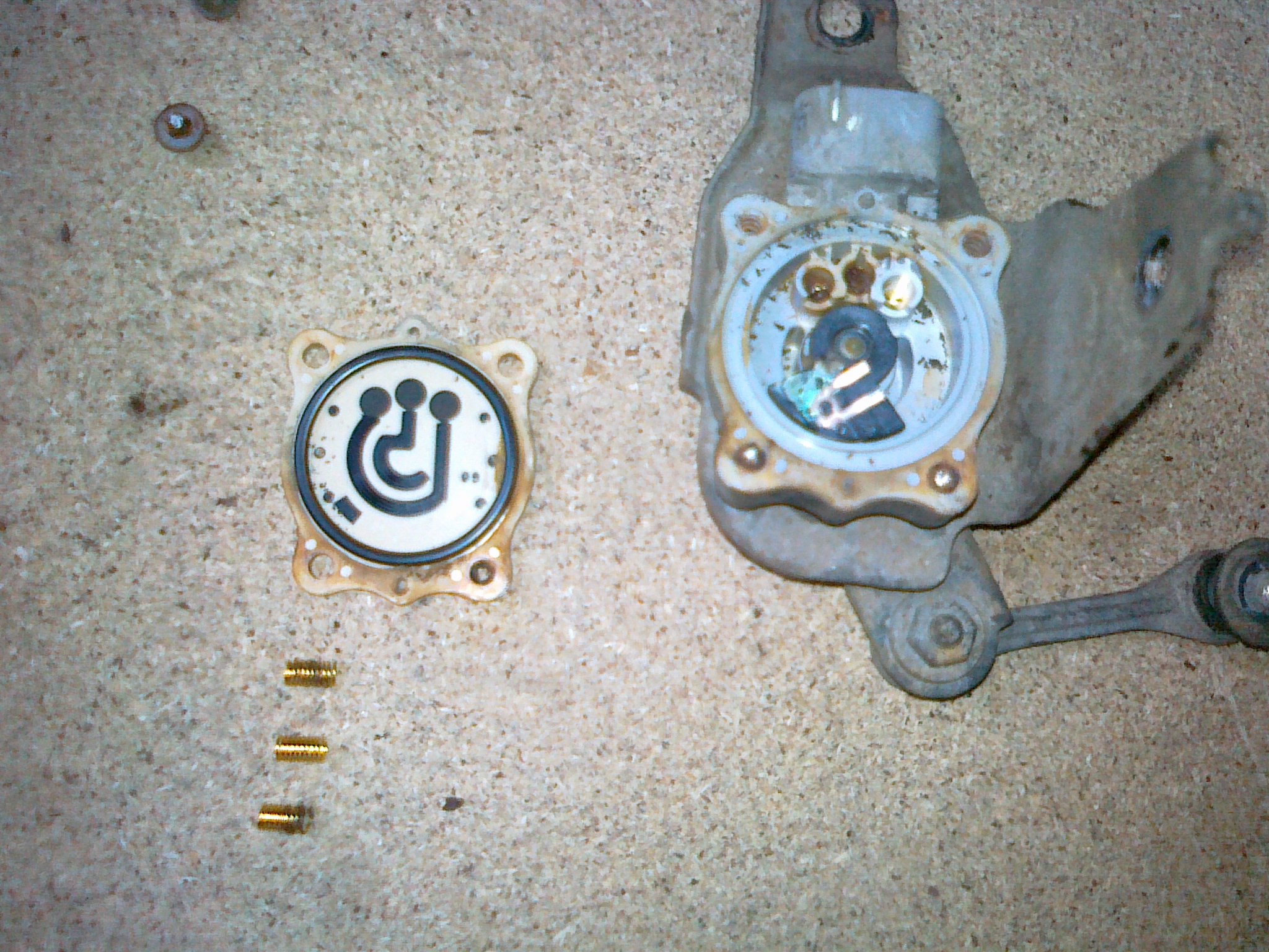

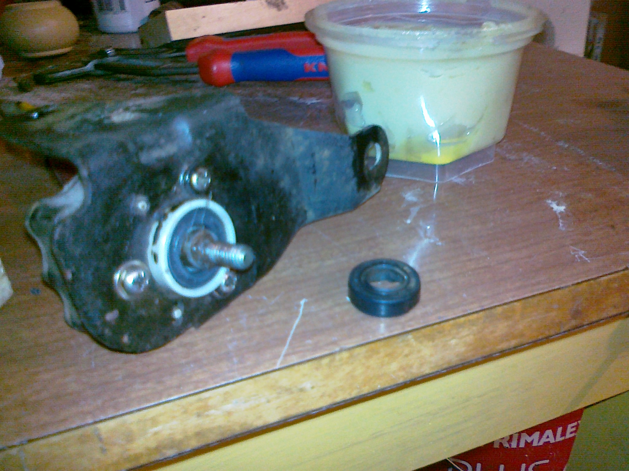

Po zpětné montáži jsem se vrhnul na zadní čidlo. To se nachází na levé zadní nápravě. Je úplně stejné jako to přední, jen je jiné táhlo a konzole upevnění k podběhu. Tady už jsem tušil problém, Konektor nešel skoro sundat, po úspěšné demontáži (sakra, to jsem se zapotil) jsem snímač změřil. Naměřil jsem h*vno, resp nekonečný odpor mezi jednotlivými piny (1 – 2/COM, 2/COM – 3), proto jsem jej rozdělal. Hřídel byla zatuhnutá (netěsnící gufero), 2 kontaktní pružiny byly zaoxidované a stlačeny tak, že se krytu s odporovou dráhou nedotýkaly, kontakty na palci hřídele byly taktéž zaoxidované, navíc se při manipulaci se snímačem obě ulomily. Sakra den/BAD DAY. Příčina ? Bádal jsem až jsem dobádal. Na zadní straně, kde vyčnívá ona hřídelka, je gufero. To netěsnilo, nevím, kdo a proč a ani kdy (jestli je to tak originál) bylo gufero nasazeno obráceně, t.j. vnitřní strana s pružinou O-kroužku byla na vnější straně čidla. Pružina se vlivem působení agres.prostředí unavila a netěsnila kolem otočné hřídele. Proto jsem ji demontoval a cca 3 hodiny kroucení mi zabralo, než jsem rozhýbal zatuhlou hřídel, opět jsem použil WD, ale lze s úspěchem použit petrolej nebo naftu (zatéká do velmi tenkých spárů a praskli a je vodě-odpudivá). Po rozhýbání jsem tam kápl trochu převodového oleje co mi zůstal. Podle posledních informací, byla pozice gufera v pořádku (GUFERO má být uloženo pružinovým kroužkem ven). Já jsem ale z logiky věci dal gufero obráceně, čili O-kroužkem dovnitř aby nebyla pružina vystavena působení vlhkosti. Uvidím, jak to dlouho bude fungovat. Ulomené kontakty se mi podařilo najit a doma pomocí mikropájky napájet zpět, bohužel při pájení (vlivem teploty pájení) mi povolilo upevnění tohoto kontaktu na izolátoru palce, a pájené kontakty nevykazovaly takovou pevnost v ohybu jak bych si představoval. Proto jsem spodek kontaktu (každý kontakt) vyztužil napájením velmi tenkých měděných vlasců (použil jsem cca 6 CU vláken z lankového vodiče 1.5qmm/mm2). Tím se samozřejmě ještě více zhoršilo upevnění kontaktu na palci, proto jsem palec důkladně očistil/odmastil technickým benzínem a kontakt jsem k palci přilepil tavnou pistolí, resp.přilepil lepidlem z tavné pistole. Pokud někdo příjde o tyto kontakty, lze použít s trochou umu i kontakty z malých stejnosměrných motorů (bývají v dětských hračkách atd..) já mám v rezervě kontakty z motorku ze zastřihovače chlupů.......Kontakty mám na mysli komutátorové kartáče (ty jsou ve stejnosměrných motorech), které jsou vyrobeny z beriliového bronzu nebo obdobné slitiny (Cu+Sn). Tyto bronzové slitiny jsou mnohem tvrdší jak klasická měď a mají dobrou pružnost.
Co se týče pružinek, očistil jsem je, zbavil oxidace a trochu natáhl, po vložení do nálitku v pouzdře snímače jsem je měřil, zda je kontakt vodivý. Ten, kdo přijde o tyto pružinky má možnost vytvořit si nové z tenkého měděného drátu (průřez vodiče 0.5 qmm/ resp.mm2, silnější ne), který navine na šroubovák patřičného průměru. Až bude mít odpovídající délku, zastřihne vytvořenou pružinu a musí dosedací plochy zbrousit tak aby na nich nebyl ostrý hrot (vznikne po střihu drátu) nebo hrana, hrozilo by poškození dosedací plochy odporové dráhy a vše by bylo v kýbli. No prostě musí vytvořit rovnou dosedací plochu, jako tomu bylo u původních pružinek. Nepoužívejte pružinky z propisek atd.jsou vyrobeny z uhlíkaté ocely a materiál sám má poměrně velký odpor, takže výsledek by stál za P-R-D.
Zpět k hřídeli, takže hřídel je opět otočná, ze strany gufera jsem ji namazal mazacím tukem (nedávejte ho tam moc, nepůjde nasadit gufero) a nasadil gufero (jen pro zajímavost má rozměr 10-21-5 a stojí cca 19kč) to je na výšku trochu menší jak originál. Vzhledem k tomu, že jsem měl zarezlé šrouby krytu (kryt s odporovými drahami) tak jsem 2 utrhl a musel je odvrtat. Pak jsem použil druhé, ale ještě před zašroubování jsem díry vyplnil mazacím tukem aby byl závit chráněn před vlivy vlhkosti. Takže čidlo opraveno !!!

Dva dny od opravy čidla jsem jej namontoval zpět na vůz. Jelikož během toho týdne co jsem jej měl sundané, na jižní Moravě pěkně zapršelo a byť jsem měl konektor zavázaný ve 2 sáčcích, byl pěkně zmáčený. Proto jsem konektor musel vysušit a prostříknout sprejem WD, můžete použít i kontaktní sprej. Vzhledem k tomu, že je toto čidlo dost namáháno vlhkostí, tak jsem konektor (vnitřní strany) potřel mazacím tukem. Po všech potřebných úkonech, namontování a složení jsem auto zhodil z heveru a přepnul klíček do polohy ZAPNUTO (poloha II) a zapnul jsem světla. Zvuk sepnutých motorků a zvedající se hrana světelného kuželu, která se promítala na protější zeď, potvrdily správnost opravy. Není tedy nutná návštěva v servisu kvůli nějakému resetu jednotky. Vůz si tuto proceduru udělá sám.
