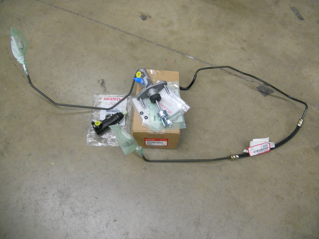

Sháním trubku hydrauliky mezi hlavním a pomocným spojkovým válečkem z jakéhokoliv Accorda 6G rok 99/00 + (coupe sedan je to fuk)... Nebo ALESPOŇ koncovky viz foto v příloze.
Musí to být rok bud od 2000 a novější nebo kousek rok 99+ kde je pomocný a hlavní váleček už kovový / hliník
(rok 98/a kousek 99 má plastový a je tam probleém se zadiráním - honda vydala ofiko Service Bulletin kde se tenhle problém řeší výměnou za kovové komponenty - novější ročníky už to z výroby mají v pořádku - mění se tedy následující... hlavní a pomocný váleček + celá trubka mezi nimi, jelikož tam nějaký chytrý inženýr udělal u hlavního válce jinej průměr "koncovky" a nejde použít stávající trubka respektive koncovka - info o problému v PDF zde tudy odkaz )
Může to být z jakéhokoliv A6G s motorem F nebo H podmínka je pouze ten rok.. v závislosti na něm aby to bylo pro kovové komponenty ....
Nutně sháním.... kdokoliv by byl ochotný to sundat z nějakého vraku rád si to zaplatím .. případně nemám problém poslat manuál jak to sundat - přinejhorším mi stačí alespoň odštípnout ty koncovky .... Potřebuji hlavně ty.... na obrázku přikládám o co se jedná díky.... Rimmsi

Nejvíc poptávám trubku od hlavního válce k pomocnému .... musí to být rok 99+ kde je pomocný váleček kovový / hliník (rok 98/a kousek 99 má plastový a ten nechci) může být z jakéhokoliv A6G s motorem F nebo H... řeším následujcí problém viz PDF od hondy - tudy odkaz
Jenom k tvemu problemu, hlavni valec a pomocny by MOHL pasnout z H22 motoru (mam oboje z p4g kdyztak), co se tyce trubky, tak to je obecny problem sehnat pouzite ohnute trubky na cokoli...je lepsi koupit nejakou gumovou nebo kovovu a natahnout to kudy chces...resil jsem to podobne na aute.

Cau.. p4g má hydraliku podobnou nebo snad i stejnou jako A5G a tam je to krapet jinak než na A6g ... nabastlit by to asi šlo ale trubka je tam řešená uplně jinak viz tady - tudy odkaz .. ono tak nejde o motor ale o kastli auta .... trubku stejne asi vyrobím nakonec...
Hlavni válec a pomocnej koupím novej to neřeším... původně jsem totiž sháněl jen pomocný váleček ale ten podle oem čísla nesedí jelikož už se nevyrábí právě kvuli tomu problemu co jsem odkazoval PDFko.... když mi přišel váleček podle oem čísla byl tam váleček jako je na prelude (acco 6g má totiž ještě držák pod pomocnym válečkem a trošku jinak vstup pro trubku...) dokonce co jsem koukal tak i z p5g je to jine .. vlastně stejné jako u P4G a A5G ... Prostě Acco 6g to má extra jinak aby v tom nebyl bordel ... Úsměv

Válečky nepotřebuji mám nové ... sháním ale akutně tu trubku... pokud je to z UK modelu bude samotná trubka krátká ale stačili by mi z ní konce ty bych přez holendry případně dopasoval pokud bude stejný váleček na konci trubky pro pripojení do válce .... můžeš mi poslat kdyžtak foto pokud by byla trubka? .... případně určitě je to už model 00+ kde jsou kovové válce? díky moc ... rimmsi

Už jsem to vyřešil předělal sem origo trubku a dopasoval na nový váleček .... díky
