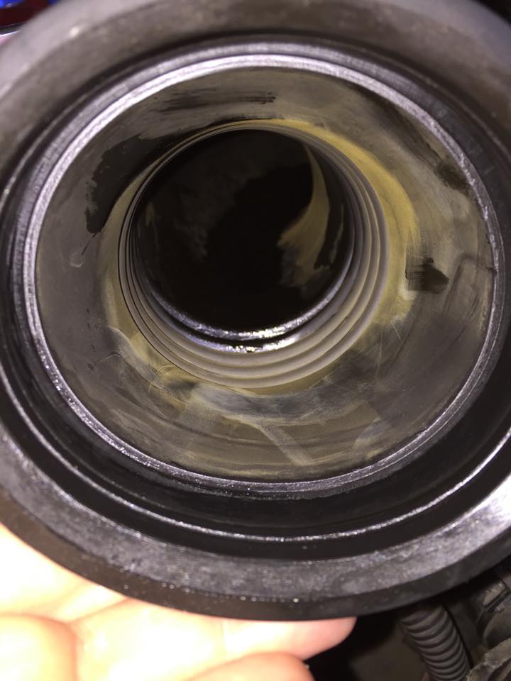

Ahoj,
po dnešní výměně vzduchového filtru na ITR jsem ve vzduchovém vedení objevil nějakou mastnotu Tak to koukám! viz příloha.
Neví někdo od čeho by to mohlo být?
Díky
12179788_1098280440182798_1097090366_n.jpg, 64.62 kB
Příspěvky: 24 H+ body: 0 1998 Integra Type-R
sablos je teď offline  sablos
PříspěvekZaslal: 28.10.2015 , 15:14   Citovat
Obvykle je to z odvětráni víka ventilu které je vyvedeno do sacího potrubí,jelikož motor nějaký olej přeci jen protlačí ven.
