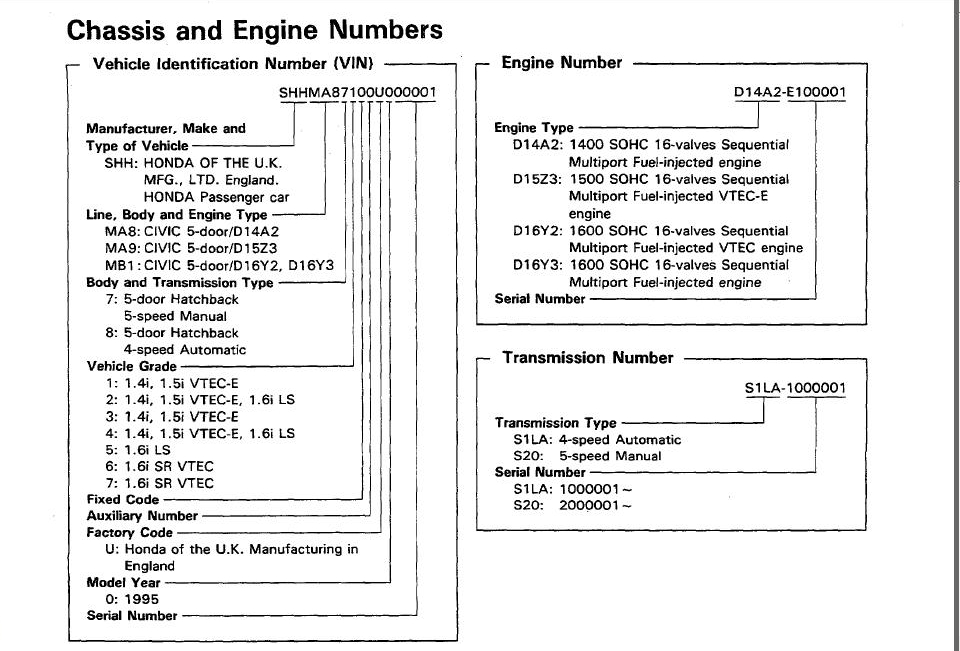

doufam ze jsem trefil dobre tvuj model..... Se stydím
: 12-tá pozice 0-1995 , 1-1996 , 2- 1997 .....

Joystick napsal:
Tak to nesedí vůbec. Podle toho mám VTEC (kéž by Úsměv ) a rok výroby 1995.
Úsměv ale jestli jde o c5d co máš v "Moje Honda" tak máš jiný model. V té tabulce je model MA a ty bys měl mít MB, tzn. jestli máš na 12tém místě 0, tak je to 97 ...

Joystick napsal:
tak to sorry ....podle toho co mas v profilu jsem to blbe urcil Smutný , bude to jiny model jak pise Rom.
