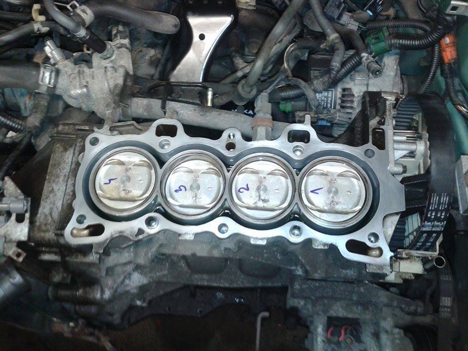

PříspěvekZaslal: 2.12.2015 , 15:50   Citovat
sundala se hlava, udelaly se gufera, novy krouzky a stiraky, ted se uvidi co se bude dit
