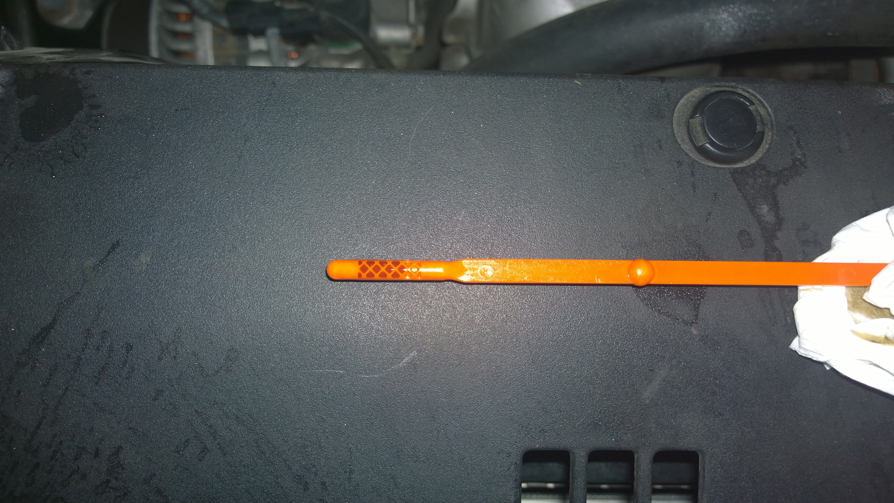

Chlapi, připadám si jako břídil,ale tak blbou měrku jsem nikdy neviděl. Kde má být olej? Na to čtverečkovaným, nebo nad ním a max do te koule? Nikde není nic napsaný a ani na netu jsem to nenašel. Mám Hondu FRV 1.8 i-vtec

A kdyby tam byly dírky,tak by to bylo lepší? Úsměv
Selský rozum mi říká, že spodek čtverečků je min., vršek max., ale R18 jsem ještě neměl,tak počkej na potvrzení/vyvrácení od majitelů.

Tak selský rozum mě to tak nějak říká,ale chci to mít potvrzený a taky se mě zdá to rozpětí dost malé oproti jiným měrkám... Velmi šťastný

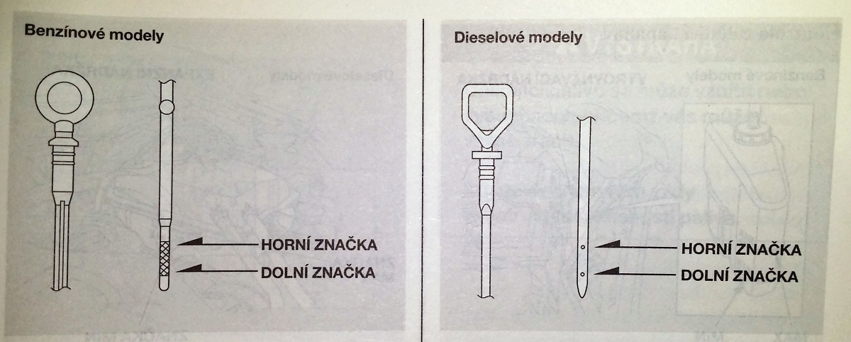

Nicméně s Tebou souhlasim, tenhle plastovej bazmek musel vymejšlet někdo hlavou. Já na to vždycky vejrám a nic tam nevidim Úsměv Zlatá stará dobrá kovová...

Díky moc, přesně toto jsem potřeboval Úsměv
