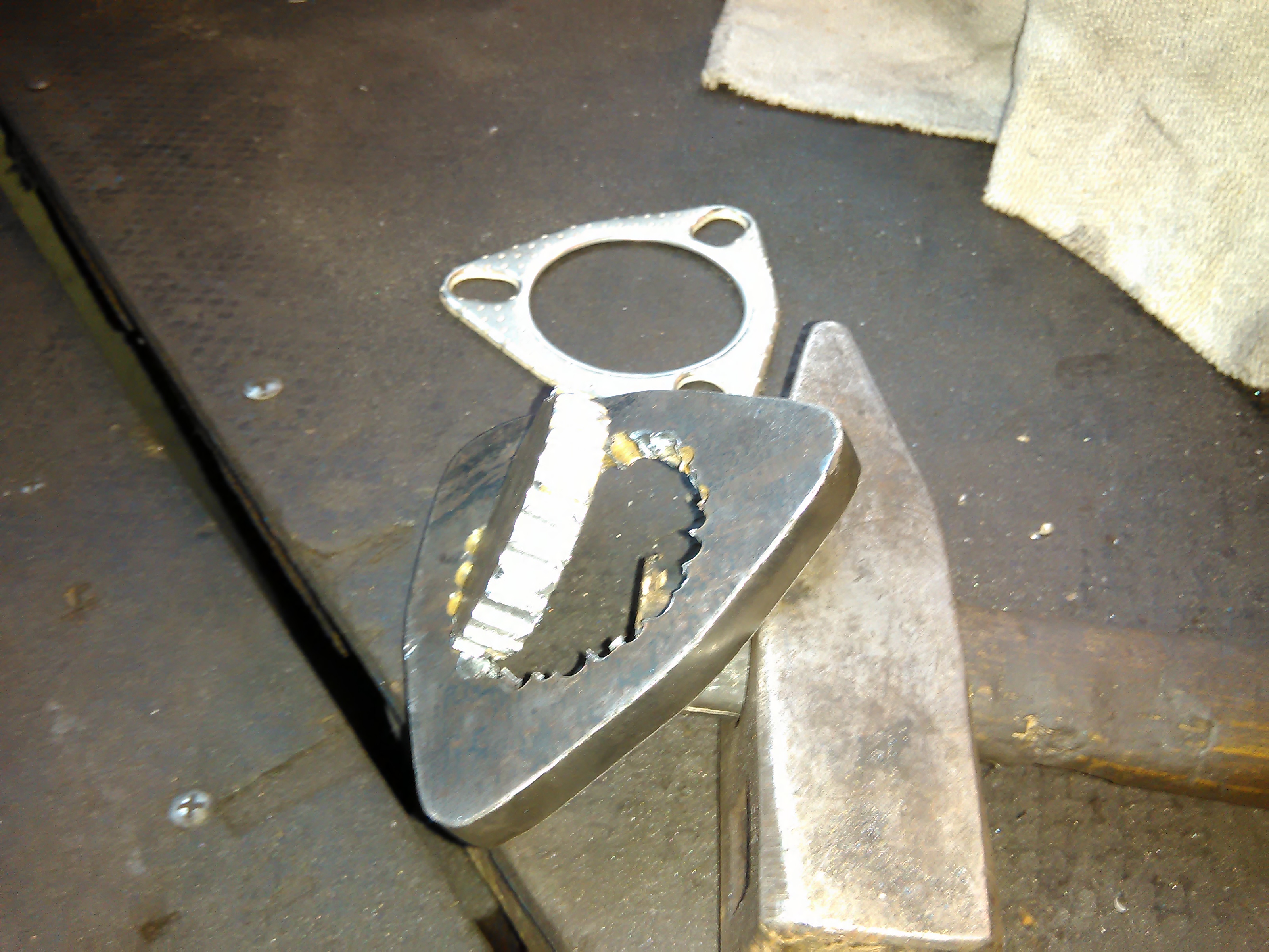

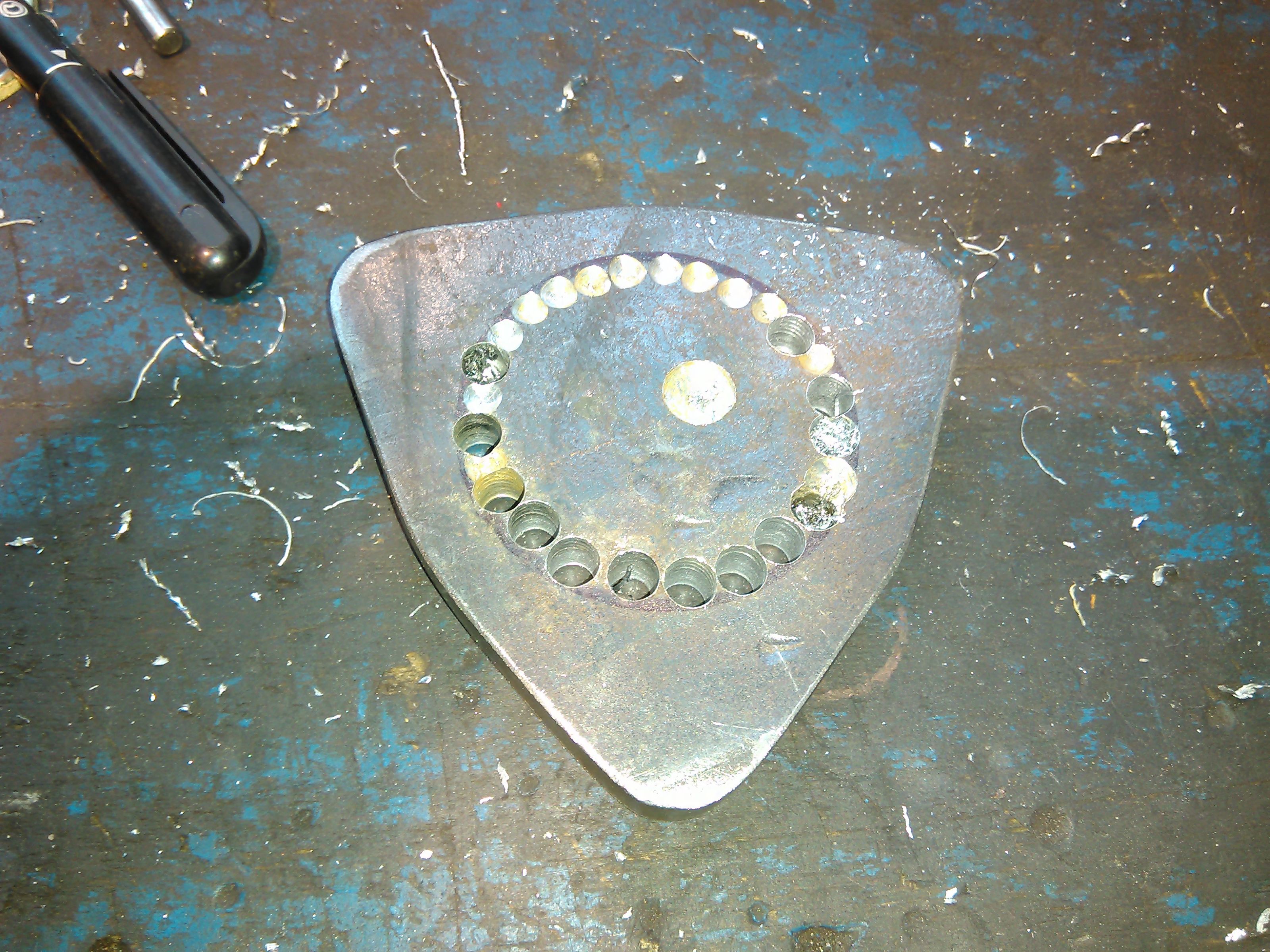

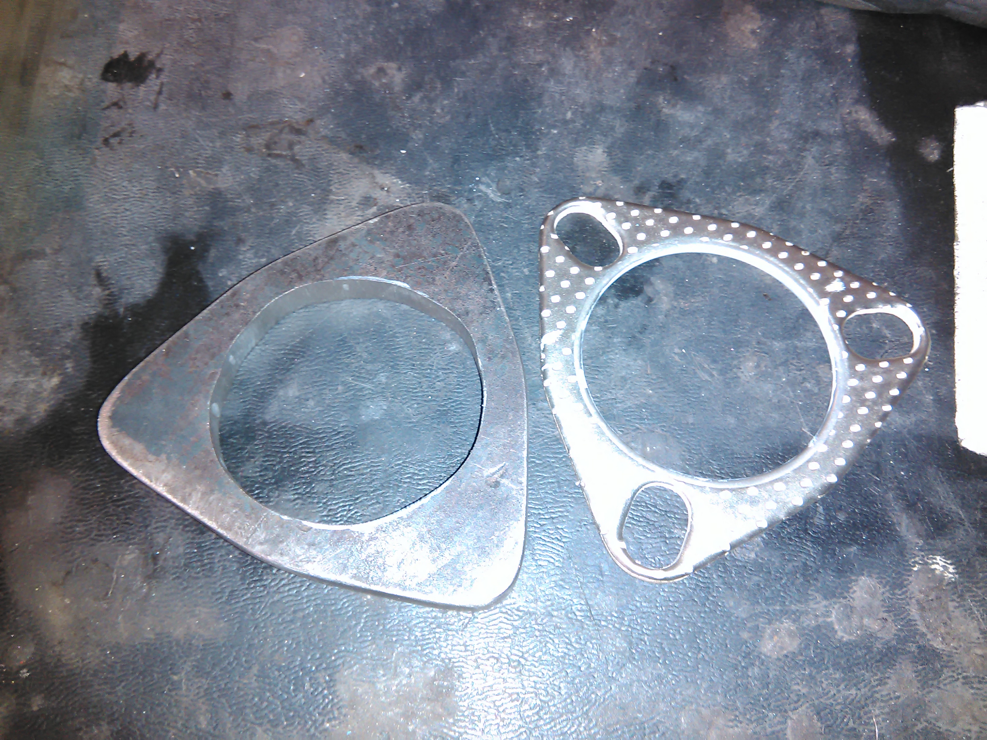

prvních 500 ušetřených Úsměv Si vyrobim i tu druhou, dokoupím k tomu ten kalíšek a fertig
vyřezávané to je flexou, střed je odvrtavany, nechtělo se mi hledat vypalovače. Ale pokazila se mi frezka takže finále je poctivá ruční pilnikova práce. Takže asi po dvou hodinách to zdánlivě začlo připomínat otvor kruhového tvaru Úsměv

Tiez som to vyrábal z nerezu ale plazma žiadna ručná pilka. Velmi šťastný
