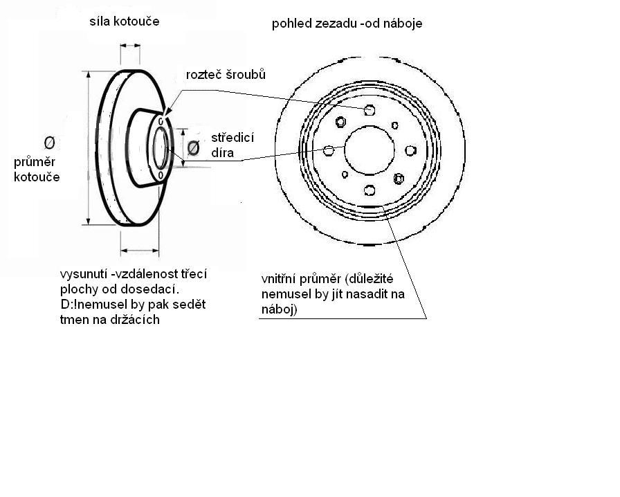

do :(jsem sprostý jako dlaždič, ale polepším se): , tak průměr víš , rozteč víš , vem šupleru , změř středovou díru , změř vysunutí od dosedací plochy , změř vnitřní průměr u dosedací plochy , podle katalogu v kšeftu už najdeš to co tam bude pasovat
ARTMLE9 je teď offline  ARTMLE9
PříspěvekZaslal: 7.6.2008 , 19:40   Citovat
monty napsal:
mohl bys mi na nejakou fotku dokreslit co potrebuju zmerit a poslat me to?

PříspěvekZaslal: 7.6.2008 , 20:12   Citovat
ccc
sestava.JPG, 57.77 kB
PříspěvekZaslal: 8.6.2008 , 7:53   Citovat
monty napsal:
ccc
ok...dik moc
