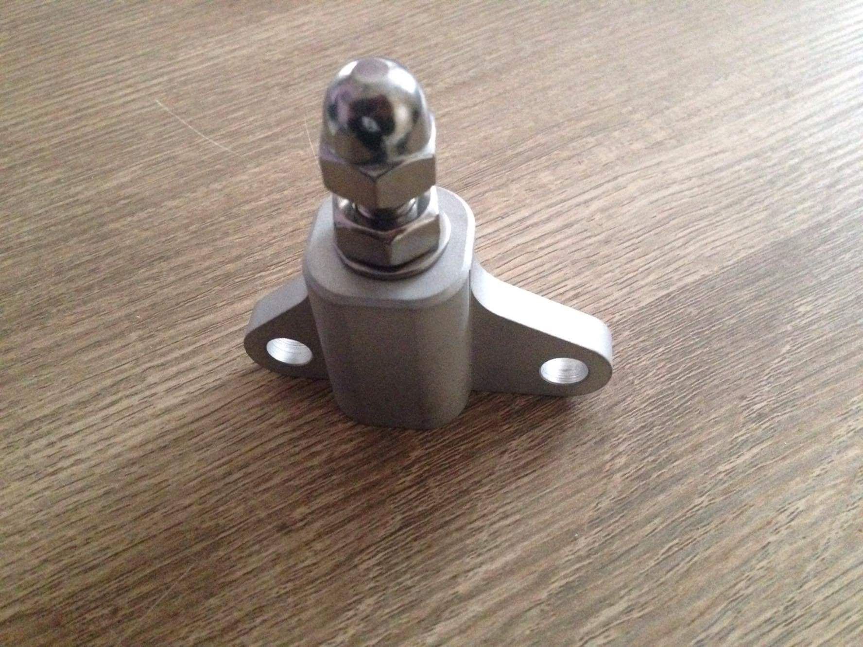

PříspěvekZaslal: 6.10.2016 , 16:38   Citovat
Tak skoro po roce konecne hotovo HaHaaa
received_10207306595605329.jpeg, 238.76 kB
