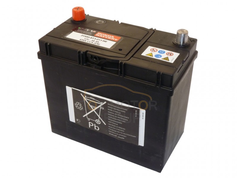

Mourl je teď offline  Mourl
PříspěvekZaslal: 5.2.2016 , 12:07   Citovat
420A je to dobrý

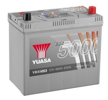

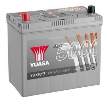

Mě teď začíná odcházet v Civicu,tak z Accorda Vartu co má 45 Ah a kolem 300 A startovací proud hodím tam a do Accorda asi pořídím tuto tudy odkaz tudy odkaz

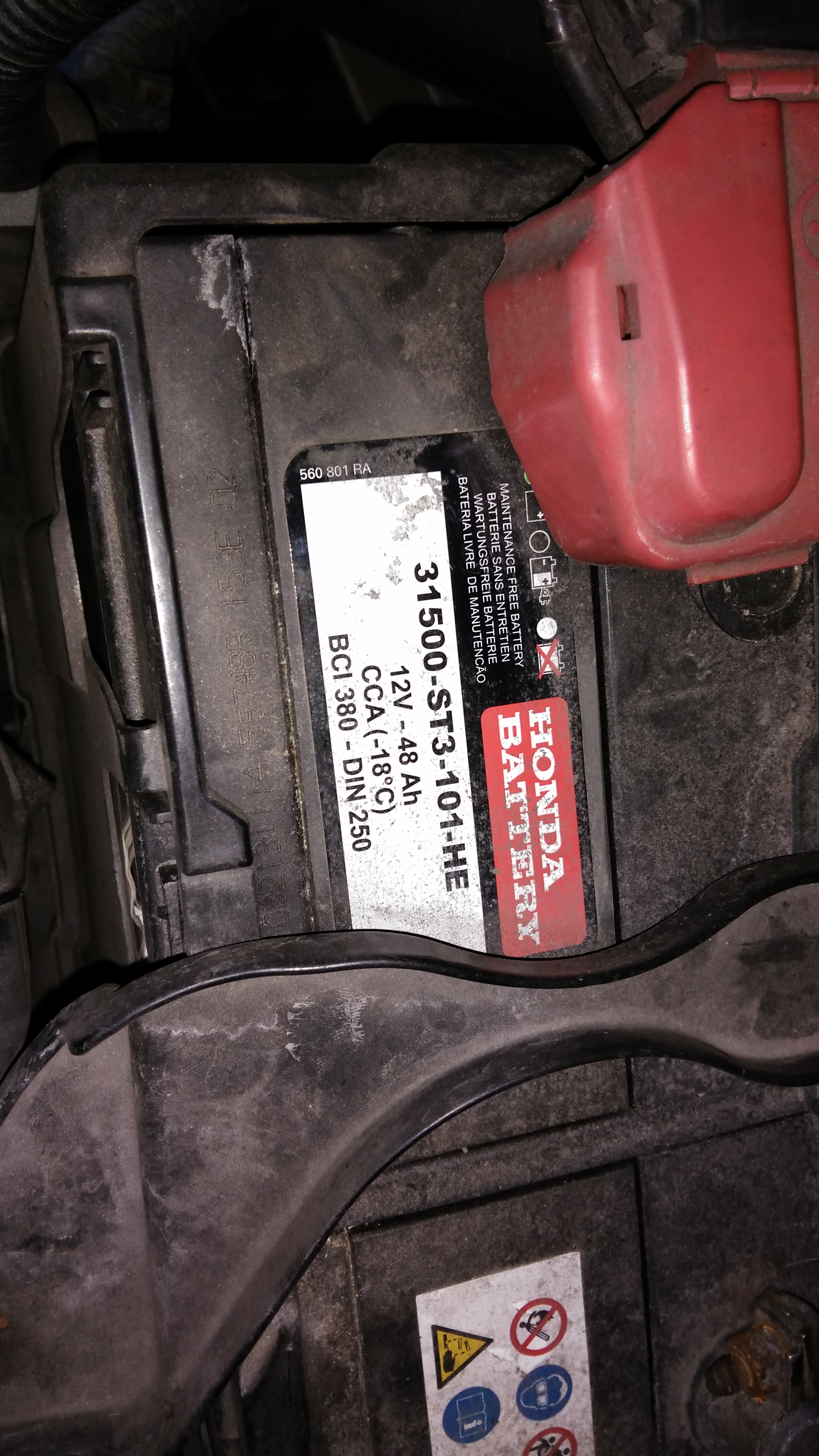

Hellborn napsal:
Podle obrázku je mi povědomá. Úsměv
Prosím tě, nepodíval by jsi se, jaké má ta tvoje baterie označení a proud? Nemůžu to nikde najít.
Příspěvky: 976 H+ body: 0
PříspěvekZaslal: 5.2.2016 , 14:52   Citovat
mireczek napsal:
Připomeň se mi zítra přes SMS.. Dnes jdu do putiky... svatoušek

PříspěvekZaslal: 6.2.2016 , 21:48   Citovat
Foto.
PříspěvekZaslal: 8.2.2016 , 19:43   Citovat
přesně je to dobrý kupováno přes Aldu asi před 2roky
