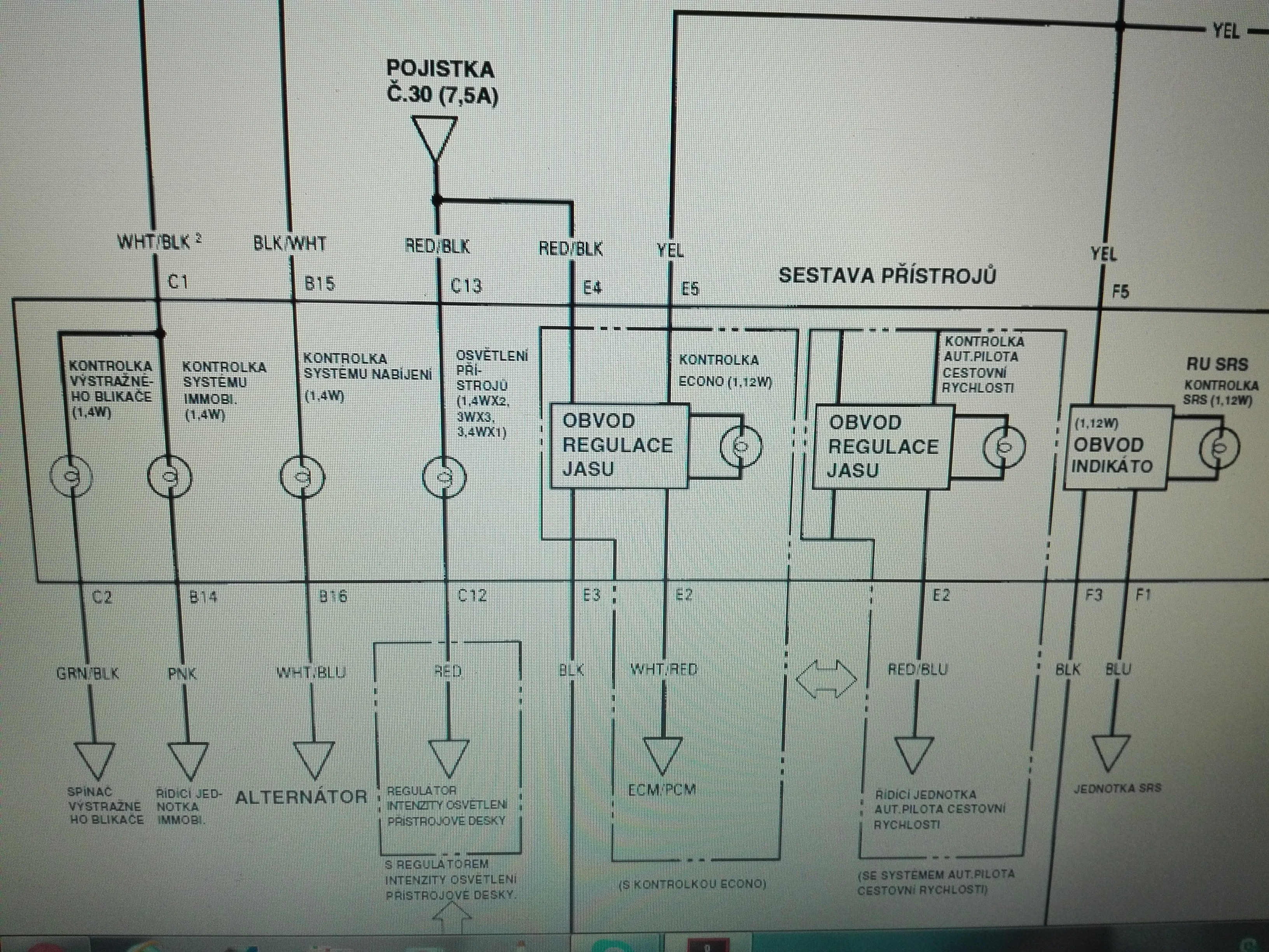

ahoj, snažim se najít schéma zapojení budíku u C6G RV 1997 1,5 ekonom.
nemáte náhodou někdo po ruce?

Tady neco mam
IMG_20160216_185310.jpg, 4.29 MB

díky, tak něco je :-) ale potřeboval bych spíš pokud existuje nějaké schéma co na kterém konektoru je... vzadu na budíkách co je těch 5 konektorů, tak co na jakém pinu je...

v manuálu jsem bohužel nic takového nenašel pouze ty schémata co jsem poslal

díky, taky jsem koukal a nic nenašel :o(
v podstatě bych chtěl tohle.... konektor, popsaná barva vodiče a k čemu je...
našel sem to na zobrazení řazení, na srs, na abs, ale na ten zbytek ne :o)
