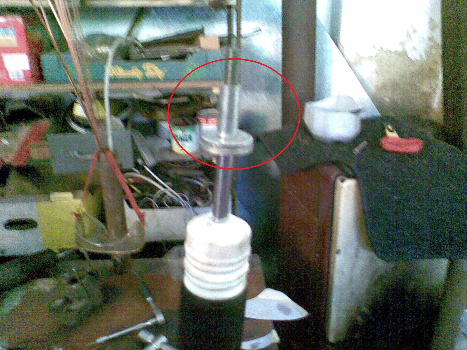

zdravim hondari chtel bych se zeptat tich co maji sportovni vyskove stavitelny podvozek nebo co jej montovali na par veci...je to podvozek od V-maxxu a potreboval bych poradit na co jsou na tom podvozku ty dve podlozky ta trubycka a dalsi podlozka s dvema matkama..viz foto. a dale jak se ten podvozek steluje na aute pomoci toho klice???...jsou to asi blbe otazky ale radeji se zeptam nez abych neco zvoral...diky vsem za odpovedi

promin ale na ty fotce bych nepoznal tlumic natoz matku,myslim ze odpoved najdes v nejakym navodu k tomu podvozku

bohuzel zadnej navod k tomu nebyl a omlouvam se za to foto chyby tam ty maticky jinak jsou na ni jen ty dve podlozky ta trubicka a zatim jeste prave podlozka a maticky....nasel jsem jednu ilustracni foto na ni to mozna pujde videt lip

Mezi ty podložky dáš celé to horní uložení z původního podvozku...ta trubička bude asi na vymezení vůle...pokud tam bude překážet tak ji vyhoď...
...a pak tím spešl klíčem toč tou horní matkou dole na tlumiči kterou si nastavíš výšku vozu podle libosti...tou druhou to pak zajisti. Při tom šroubování to nečím nastříkej...třeba WD40...může to jít dost ztuha když ti na to začne pořádně tlačit ta pružina...když to nastříkáš jde to o něco lépe...

je to dobrý ..dekuji ti moc tak sme to tam nastesti dali spravne jen me furt vrtalo hlavou jestli nemam neco spatne kdyz to slo tak ztuna nastavit ta vyska

stahovat vyvěšený !!! ne že na to položíš auto a budeš je zvedat přes tu matici. pěkně přizvednout heverem ,stáhnout matici, položit na kola ,prohoupnout , zkouknout a kdyžtak znova

jo to urcite pres to kolo bych se na to ani nedostal... je to dobrý
