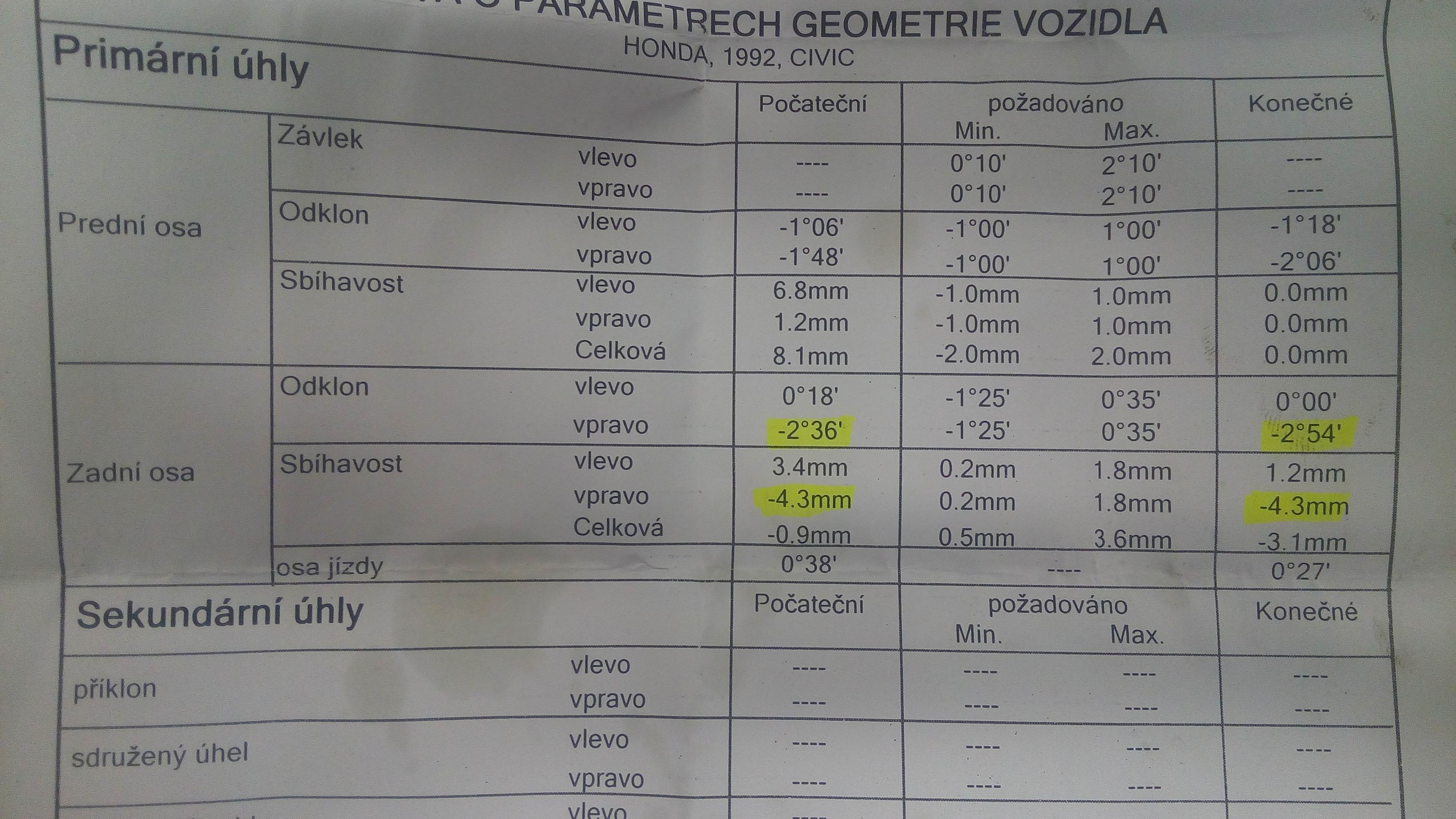

viz foto.... jak srovnat zadní pravé kolo... dle bývalého majitele bylo bouchnuté o patník. při demontáží žádné vady jak na ramenech tak na kastli ale nejde srovnat, už je v dorazu.
Použít spodní nebo horní stavitelné rameno ?
mám tušení že spodní přední ramínko ale pro jistotu...

Na ten odklon možná bude stačit dát podložky v místě kde je ramínko prisroubovane ke kasli. A ta sbihavost možná pujde trochu propilovat drážka ale tam se to asi moc nehne

podle protokolu máš špatný odklon i sbíhavost, možná by ty podložky na odklon stačily, ale je to bastl, dej radši stavitelné ramínko; jinak na ITR jsem viděl, že Hardrace dělá stavitelné i to přední co je na sbíhavost, takže to by mohla být cesta i u tebe... tam totiž propilování stačit nebude, máš to moc...

odklon se zpravi kdyz vyresis tu sbihavost.
Ad sbihavost: jsi si jisty ze tam treba nemuze byt raminko z jineho modelu? Taky bych koupil ty stavitelne ramena sbihavosti hardrace a budes to mit vyreseno elegantne. Ten odklon se pak srovna kdyz bude sbihavost ok

takze asi neco takoveho :
