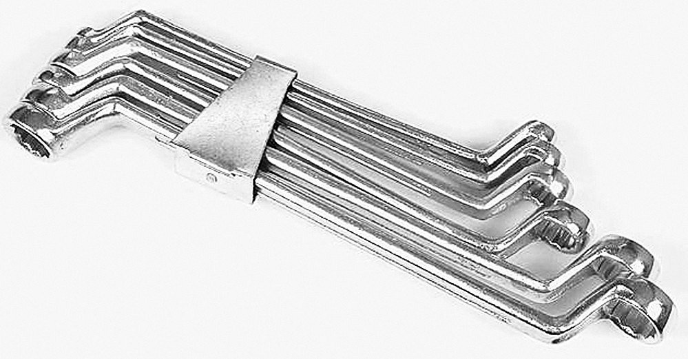

orech uz jsem praskl i od Tony, takze jsem urezal klic na pul, strcim do trubky a vzdy povolim a klic opravdu vydrzi vic nez poloosa, vyzkouseno:-D

3/4 racna hravo staci, problem je skor zaistit opacny koniec aby tam nieco neprasklo alebo sa neohlo, na rade je asi flexa
edit: trucker s hentakymi klucmi to je ako zart?
taky si říkám, jestli to není žert Velmi šťastný
