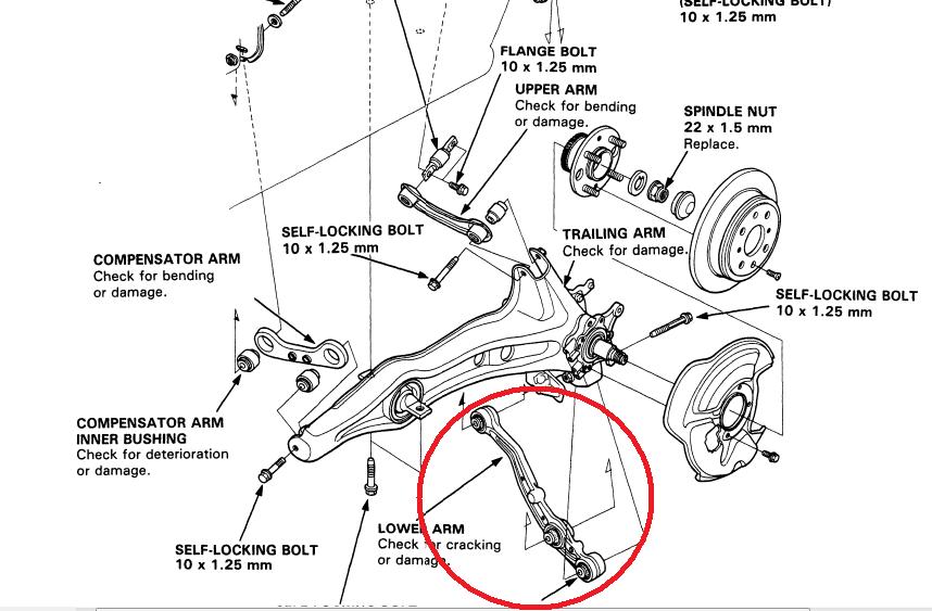

chtel jsem se zeptat jestli nekdo nevite jake jsou silentbloky na zadnim rameni ty tri...tak jestli jste je nekdo menil..???
na vyber jsem nasel jen dva:
tloušťka [mm] 50 ,vnitřní průměr [mm] 10 ,vnější průměr [mm] 31
tloušťka [mm] 50 ,vnitřní průměr [mm] 10 ,vnější průměr [mm] 37

Jo to je v pořádku. Na jedno rameno potřebuješ dva menší (31mm) a jeden větší (37mm).
Si vem šupleru, lehni pod auto a uvidíš hned, kam kterej patří. Mrk

aha tak to jo no ja sem prave nebyl jistej tim poslednim silentblokem protoze je zakrytej, takze jsou tam dva 31 a jeden 37 jo?...ja bych si to pomeril kdyz bych to mel dole ,jenze je musim nejdriv koupit a pak odbrousit srouby pac snima uz nehnu ani je nevytahnu s tich silentbloku a pak je tam nalisovat..tak diky za radu
