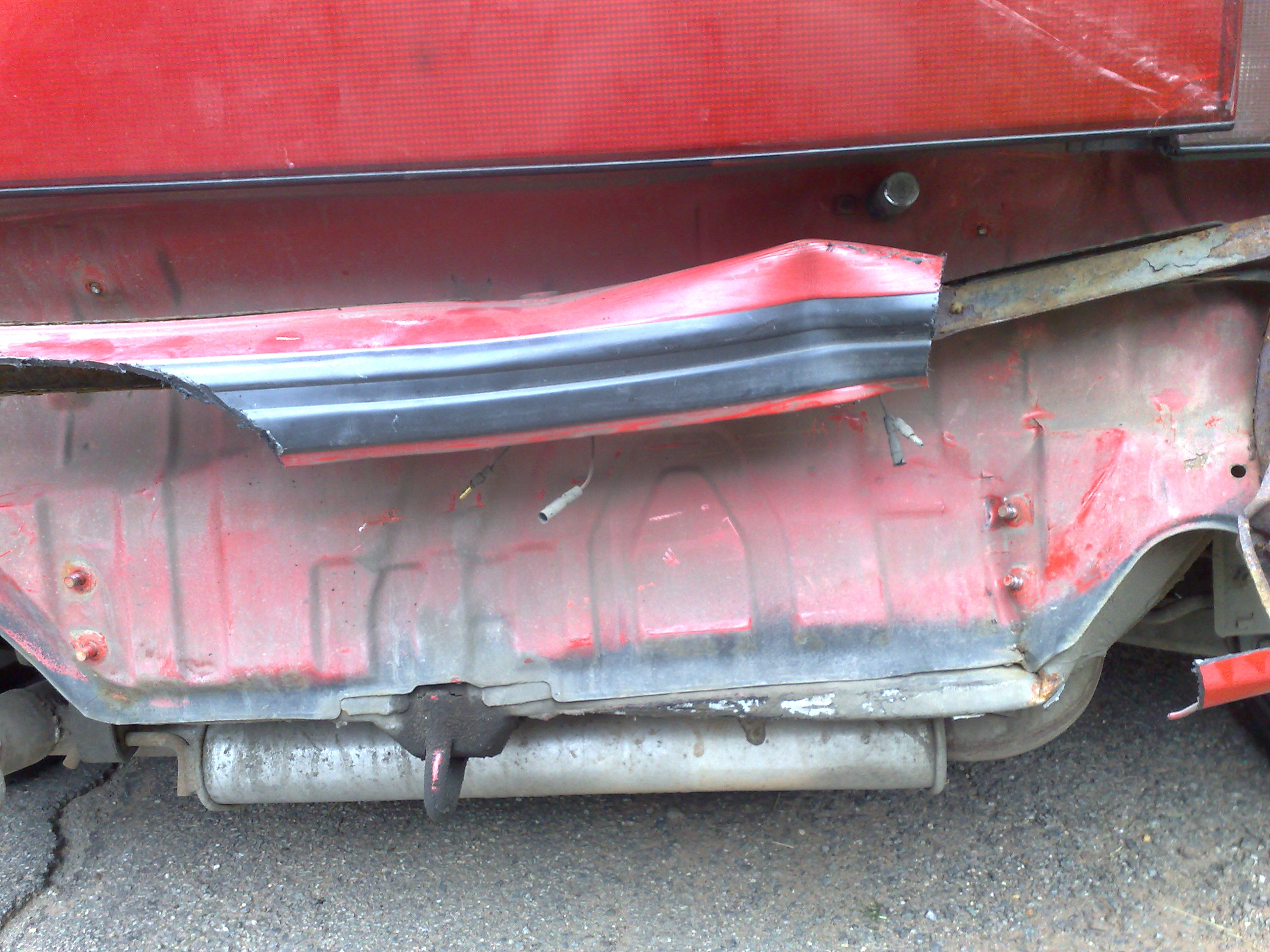

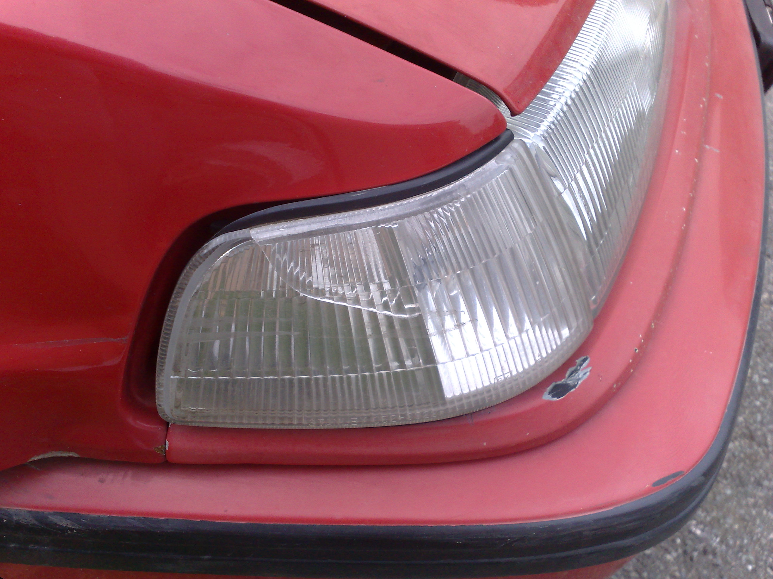

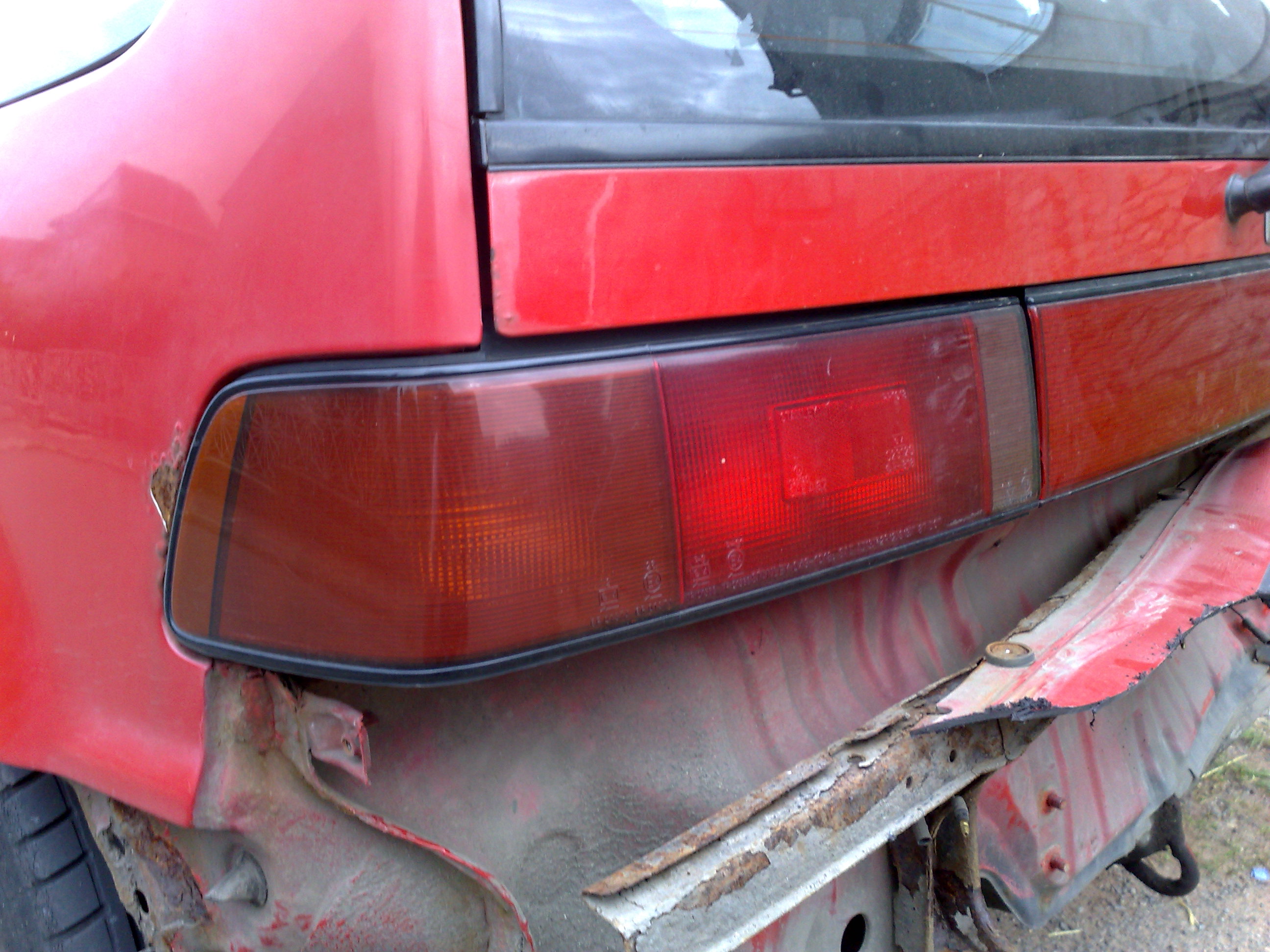

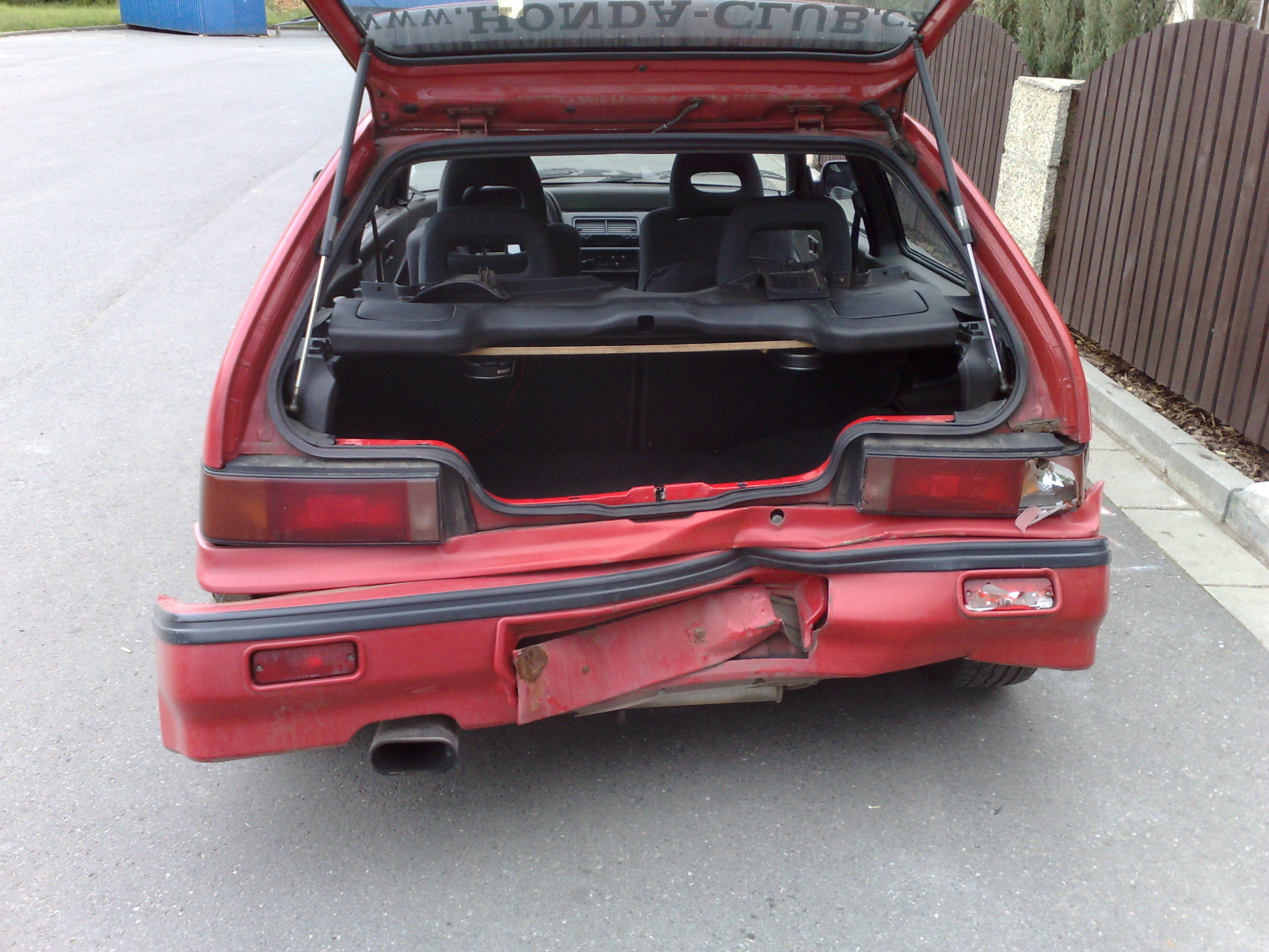

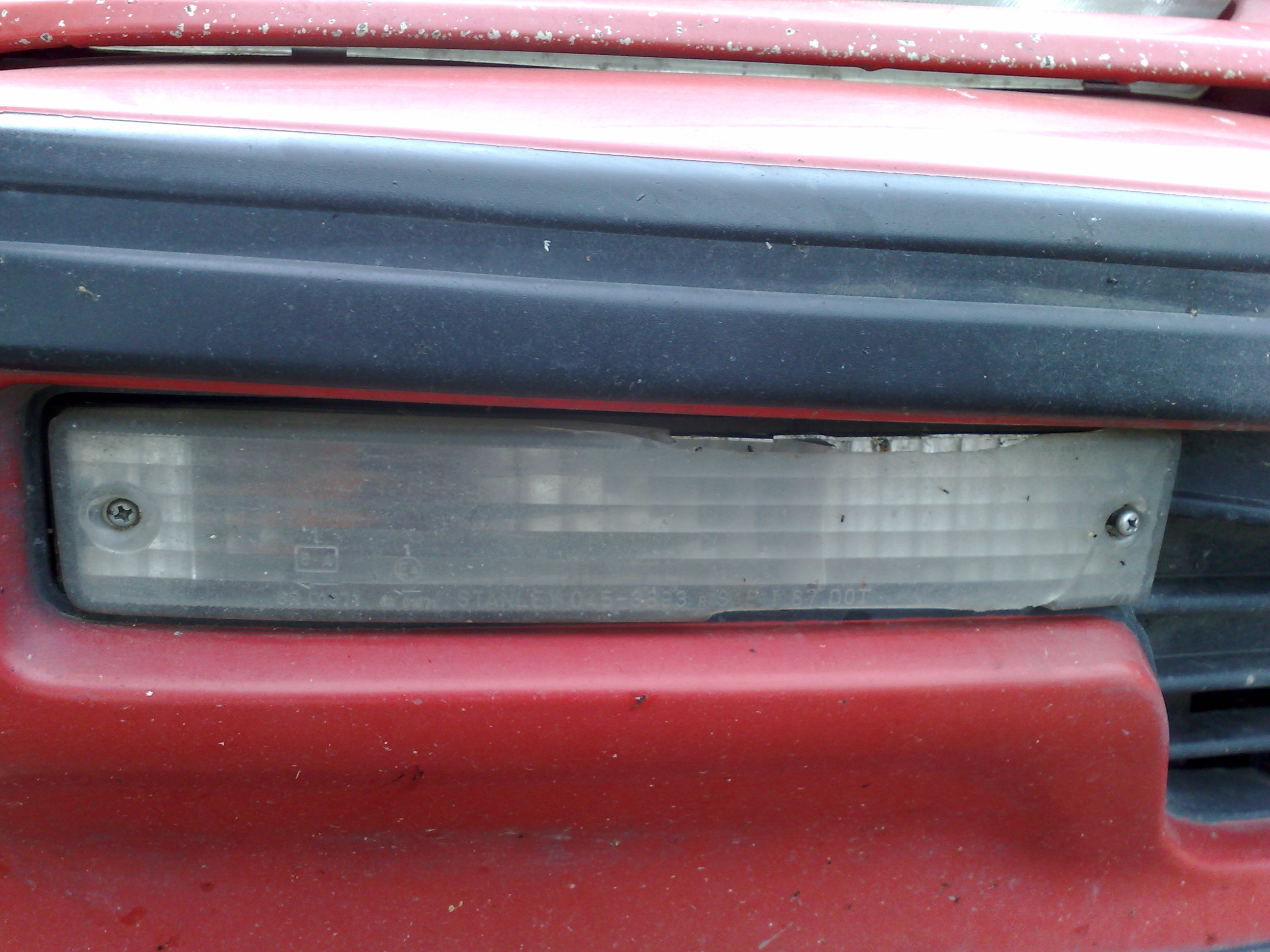

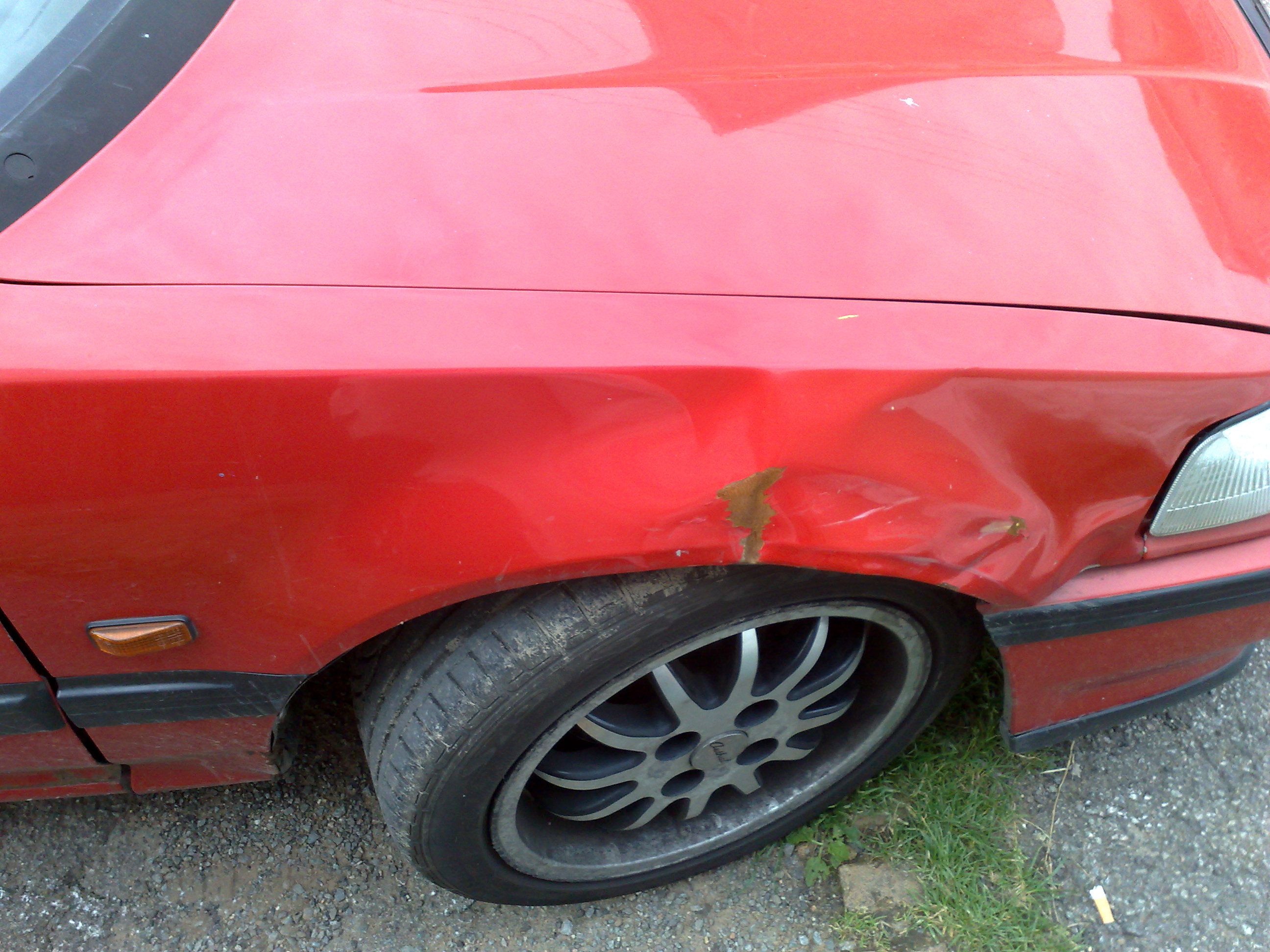

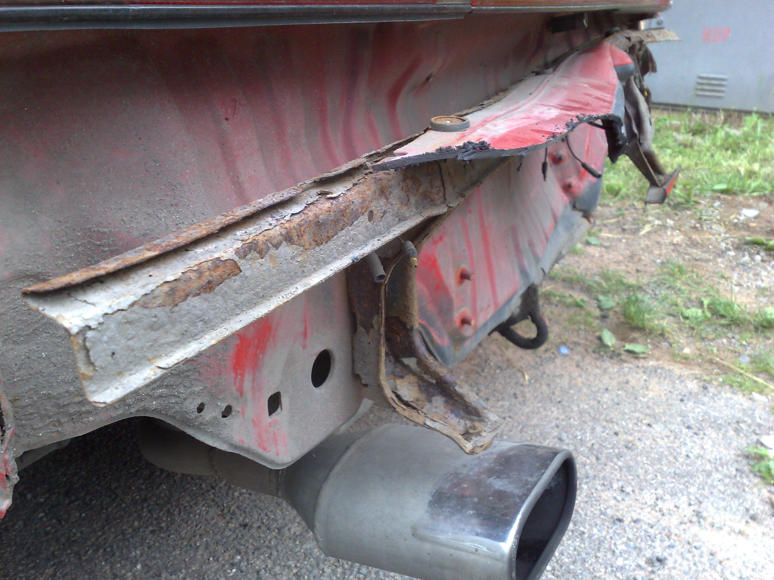

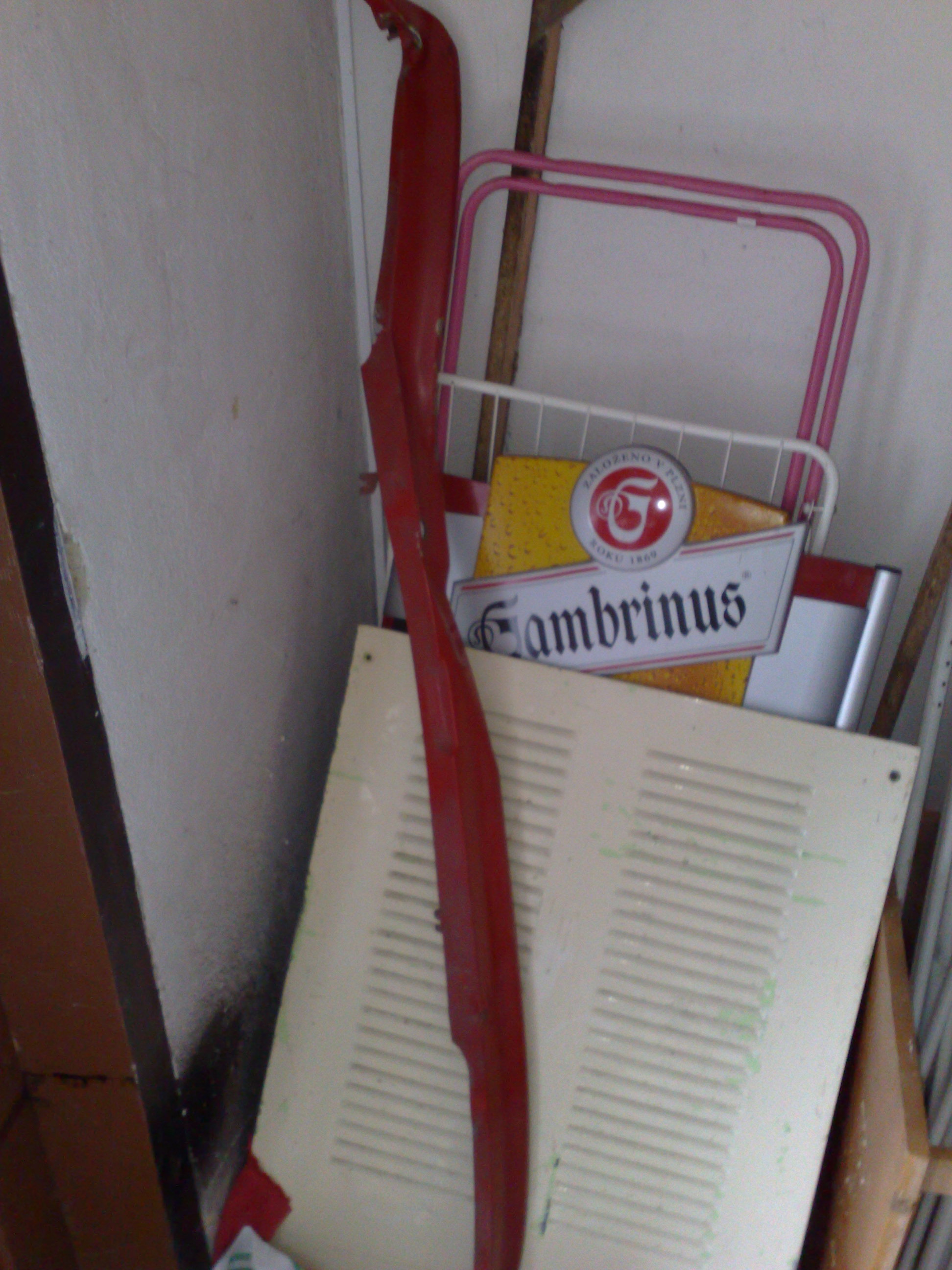

AHoj tak sem si dovezl hondičku která je tuknutá na zadek viz foto:
Potreboval bych:
Zadní svetlo levé, spolujezdcova strana
drzák na narazník/viz foto je uplkne vyhnily/
Listu pod svetla
takovou tu kovovou podlozku pod SPZ na co se sroubuje
a levou mlhovku
predni levej blinkr v narazniku/bily/
a pozicku levou
mozna blatnik v/R-63/ kdyby nekdo mel za slusnou cenu

jak tak na to koukam tak zadni celo urcite vyklepat, to by nebyl problem, zadni lista pokud neni rezla by se taky dala vyklepat, potom uz by ti chybel jen naraznik.

celo zkusim, je prohle o cca 5cm kdys tam byl naraznik vypadalo to hrozne, to zkusim natahnout nejak, pres druhy auto jak mi radil klempir, a zbytek doklepat. naraznik doma mam a lista zrezla neni akorat je totalne pozvohybana a pokroucena, muzu t zkusit, akorat potrebuji vyztuhu zadniho narazniku :-)taj e vyhnila totalne

nic netahej autem, to celo je mekky, staci kdyz vezmes kus dreva, velky kladivo a pres drevo to vyklepes ven, budes prekvapeny jak to jde lehce. neboj se do toho bouchnout.

To drevo (spalek treba 10x10x5 cm) je tam jen proto aby kdyz do toho mlatis jsi nedelal zaseky kladivem do toho plechu a nevytahoval ho, samo ze to potom chce doladit a doklepat aby to vypadalo jak to ma vypadat. To se dela ze z venku nebo zevnitr das velke kladivo, drzis ho proti plechu a nejakym malym kladivkem to z druhe strany plechu vyklepavas do pozadovaneho tvaru. Na ruzne ohyby kam se nedostanes muzes pouzit treba majzlik nebo klempirske dlato, nejaky plochac a podobne. hlavne musi byt vzdycky z druhe stranyk nejaky podklad (kladivo) abys ten pelch neprosekaval nebo extremne nevytahoval.

tak jsem to trosku srovnal, kufr uz zavrit jde, akorat jediny problem ze nejde otevrit, se sekl zamek Bueee

treba jsi to zkousel, ale mas 2 moznosti
1. nekdo zevnitr ti otevira kufr packou a ty ho silne pritlacis a uvolnis a mel by odskocit
2. asi to ubde tim ze je jeste celo moc zarazene, takze vezmes oblibeny kus dreva, kladivo a vybouchas to klidne se zavrenym kufrem ven.
Pokud se sekl zamek (coz jsem u tehle aut jeste nepotkal) tak ani jedna moznost nepomuze (nemas vypanute lanko? zatahni vevnitr za tahlo od zamku)

oukej diky za rady, jinak lanko neni vypadle, jsem zkousel a mechanizmus se hejbe normos, aklorat sem na to otvirani byl sam, tak to jeste zkusim:-) dikec moc Úsměv

ja jen ze pises ze chces leve svetlo, levou mlhovku atd. ale at se koukam jak se koukam, vidim rozbite veci jen na prave strane...

ou ja su ale vul, sem si spletl levou ruku s pravou Se stydím Velmi šťastný sorry
