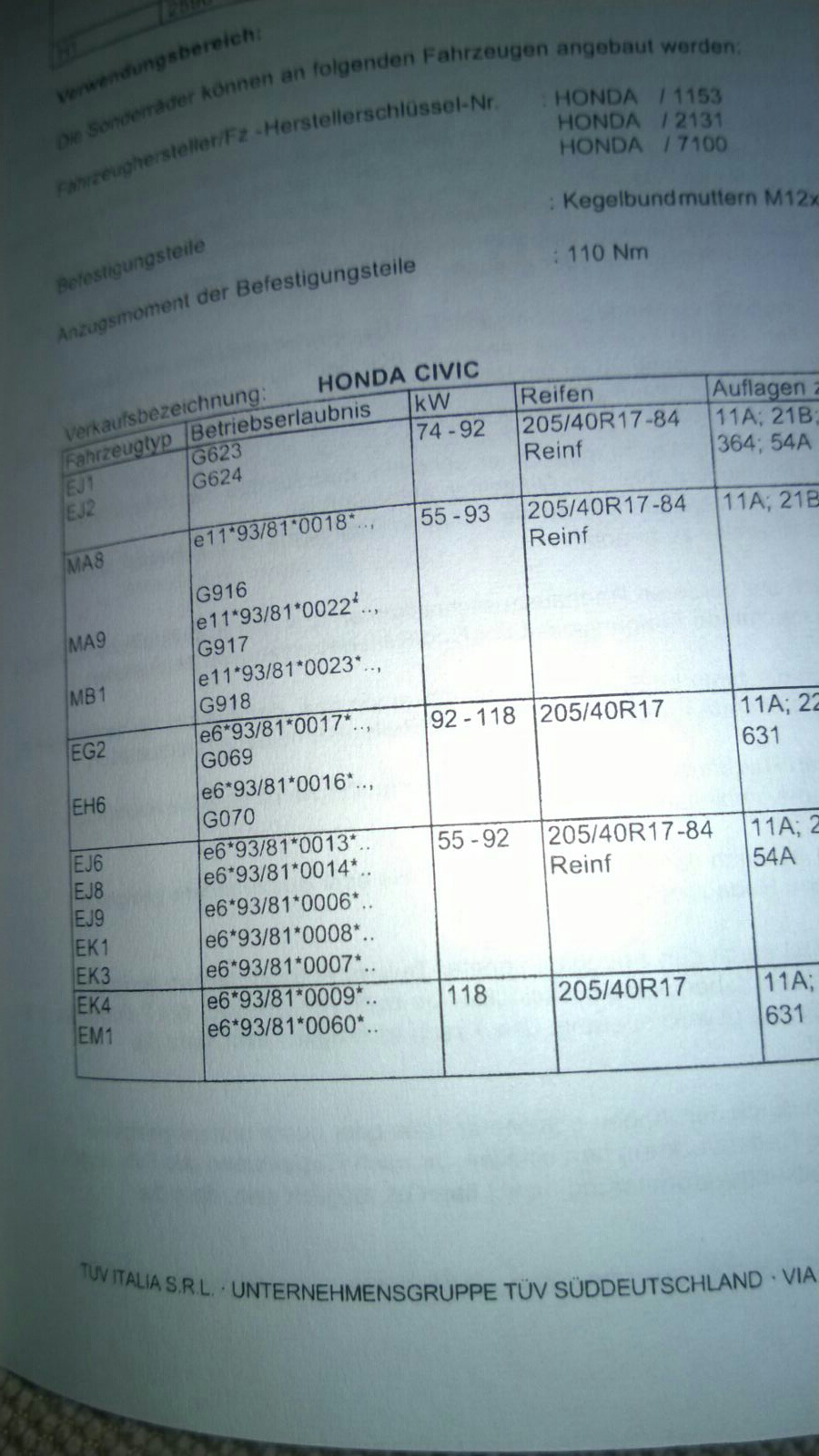

Zdravim Vas, vlastnim Hondu Civic 7G 1.7ctdi (4EE2/74kW) r.v.2002 5 dvř. (EU9).Mam moznost koupit alu kola s typovym listem ale co mi prodejce poslal vyfocene typy vozidel Honda Civic ktere jsou v typaci vypsane zadne oznaceni shodujici se s mojim autem nevidim.Zeprej to jde jeste kdyby moje auto melo stejnou podvozkovou platformu jako nejake auto z typoveho listu.Prosim poradte urcite s tim tady nekdo ma zkusenosti.Dekuji za rady nebo nejakou pomoc. Honda Honda

Ten typový list je Civic 6g, takže to moc reálně na 7g nevidím, protože 7g je uplně jiný podvozek, zkus napsat výrobci jestli by ti neposlal na 7g pokud mají

Toto hlavně není typový list,ale nějaký TUV certifikát. Typový list vypadá například takto..

Dle toho listu co jsi nám sem dal tak to na 7g nejde ...

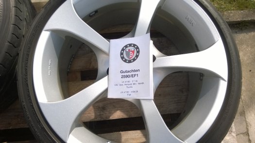

Pan to mel na Coradu a to taky neni v tom TUV ale zeprej to slo protoze to ma stejnej podvozek jak golf 2.....psal mi ze je to na koncerny "Konkrétne se jedna o koncern vw. opel Renault mini honda Toyota a Fiat"

Alu kola Platin 4x100 8jx17 ET 35 vic nevim....
