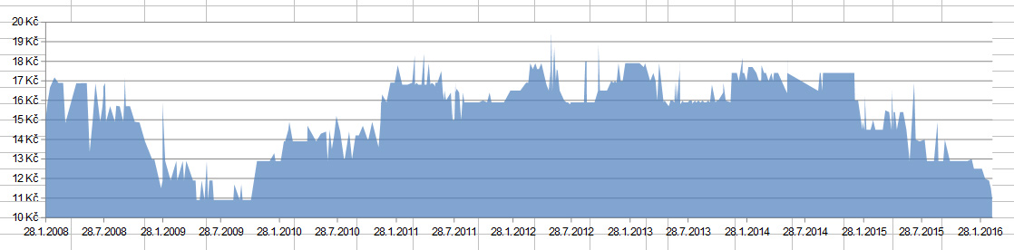

Určitě by si měl mít větší spotřebu na LPG než na benzín. 7l/100km s LPG je hodně nízké číslo. Hlídej si vůle ventilů a jsem zvědav, jestli projdeš emisemi.
edit:
Spritmonitor.de tudy odkaz
benzín: 7,25l/100km
LPG: 8,85l/100km
Já osobně jezdím po 150 tis. km se stejným motorem (D14A8) za 7,96l/100km (LPG).
1km jízdy i s platbami za benzín vychází na 1,51Kč. (pouze LPG 1,24Kč/km)
Počítat spotřebu na jedné nádrži nelze. Často, pokud jedeš dál budeš nucen jet i na benzín, když dojde LPG a nebude v blízkosti čerpačka. To vše ovlivňuje dlouhodobou statistiku, s kterou tady nikdo moc nepočítá.
Přikládám i obrázek cen LPG od roku 2008. (průměrná cena LPG od roku 2008 je 15,54Kč/l)
