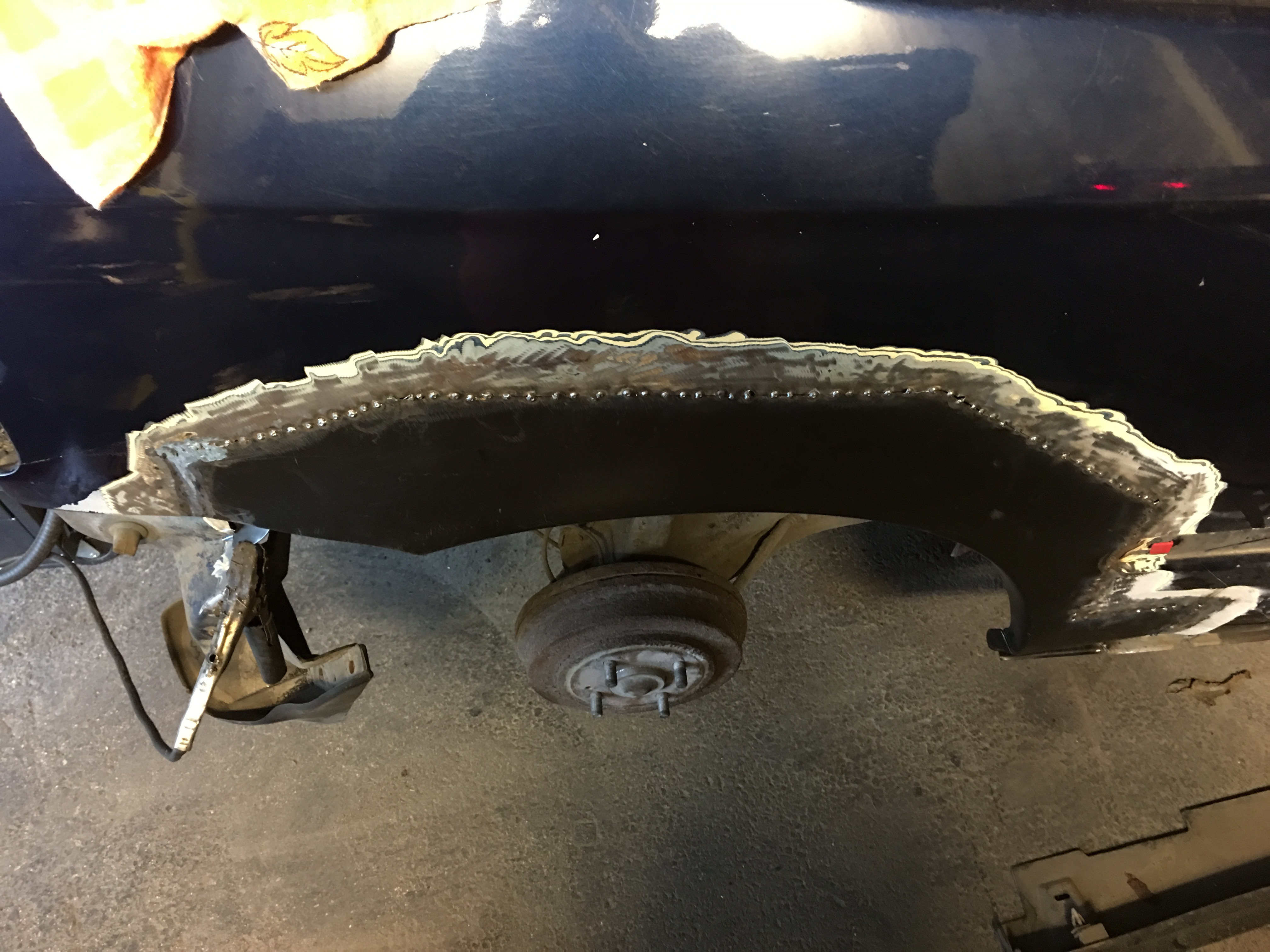

Ahoj, nechal jsem si opravit lem na mém c6g hb. Byl hodně vyžraný až do prahu. Chtěl jsem se zeptat na váš názor, co si o tom myslíte. Jedna skupina lidí mi řekla, že je to udělané špatně a druhá skupina mi řekla, že je to dobré. Bohužel se v karosérii nevyznám. Budu rád za každou reakci. Jinou fotku nemám k dispozici. Děkuji

řekl bych standart většina klempiru to takto udělá,obrousí zlehka body a zakydá se to tmelem a fertig .jde to líp ,falcovat ,cínovat atd /ale i huř ,jde spíš o to jak se to ošetří ( hlavně i z druhý strany)jinak to za chvíli vyleze ven.
PříspěvekZaslal: 5.6.2016 , 21:15   Citovat
Pokud se ten spoj ještě zacínuje, tak to bude dobrý.
A jak píše monty - hlavně dokonale ošetřit vnitřek, jinak to po dvou zimách zase pokvete.

všechno se dá udělat lépe ale taky to bude za jinou cenu
jinak tohle nevypadá špatně jenom se to musí dobře přebrousit a zakytovat kvalitním tmelem třeba hliníkovým a pak tím žlutým už nevím jak se jmenuje Úsměv
a hlavně zespoda podběh dobře natřít nejlépe alkytonem v několika vrstvách a zevnitř taky barva a pak vosk

nech to komplet prevari - takto ti povoli jeden, dva body a mas tam puklinu

ak to je dobre pobodované tak OK poriadne obrúsiť robí sa to takto bežne ak to bude variť celé tak to prehreje a môže zvlniť plech.

Omlouvám se, ale hliníkový tmela na ocelový lem? Jako fakt? cože cože ?
Jak byl v práci hliník, tak jedině nerez, maximálně pozink, ale ten už jen v krajní situaci, pač to tvoří článek a hnije to jak sviňa...
(jinej obor než auta)
