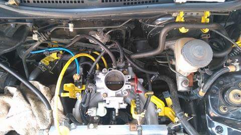

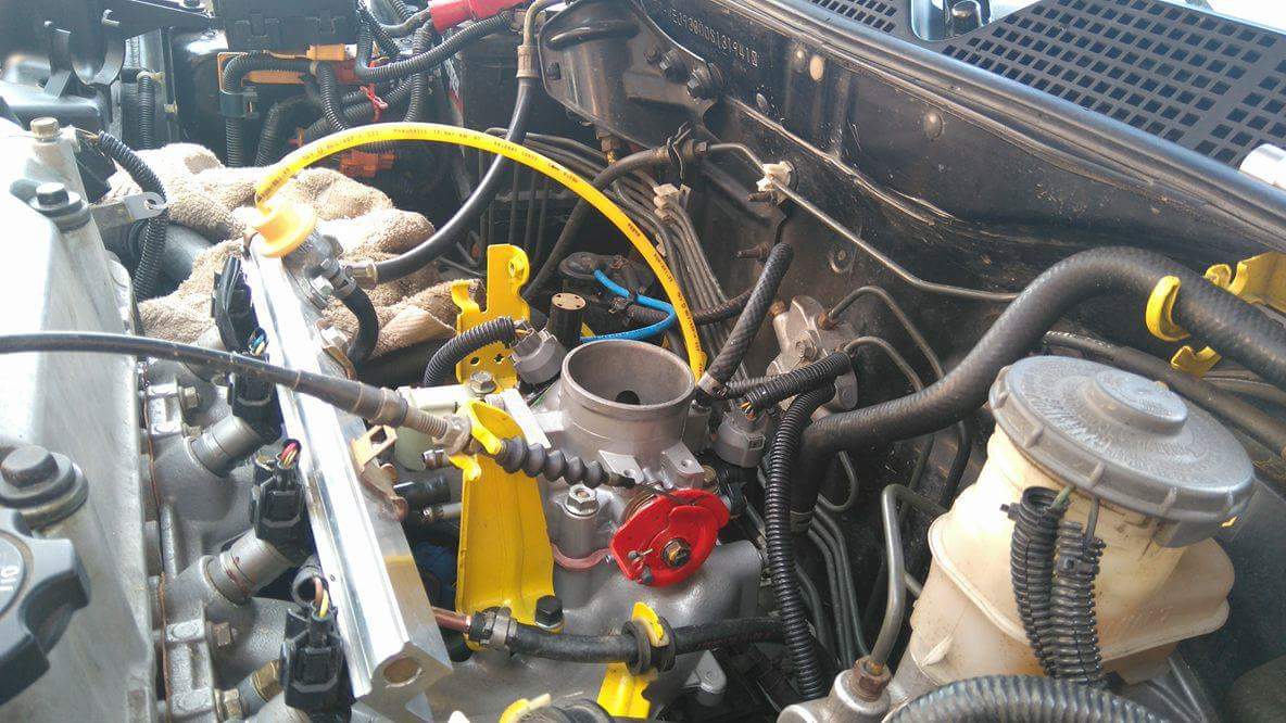

Zdravím .. Motor D14A4 .. Mám problém s kolísáním otáček na volnoběh (1000-2000) ... Měl jsem sundanou klapku i se sacím manifoldem od bloku motoru , vše je zrepasovano ,vycisteno, nové těsnění , nové čidla, IACV vyčištěno , nikde to nepřisává , lambda nová, svíčky nové , zapalovací kabely taky..
Tak jsem se tu dočetl že můžu mít zavzdusneny okruh nebo tak něco , ale nevím jak na to ..
Mám v chladici tak o půl litru mene vody , když doleju plnou začne mi to vytékat od nekud pod autem , může to být ten problém ? Už nevím co jiného .. Předem dík ...
