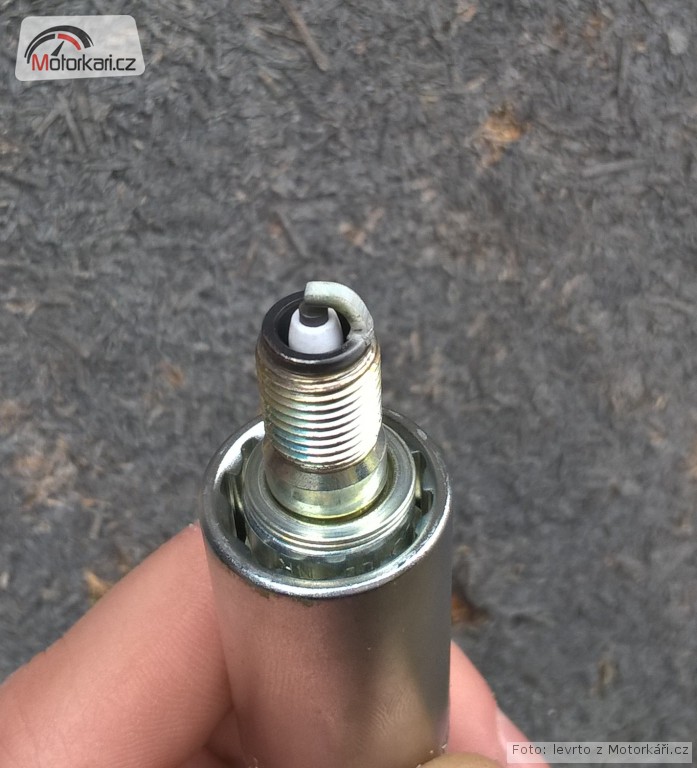

ahoj, mám asi menší problém ohledně bohatosti směsí na motoru d16z5 který jede na sériové ecu d16a9 (b031)
motor není úplně sériový, ale problému si všímám asi poslední 3 měsíce.. svíčky na všech válcích vypadají přesně jak na fotce (ilustrační foto) vypadá to, že nikdo stejný problém zde neřešíl, pomůže někdo prosím?

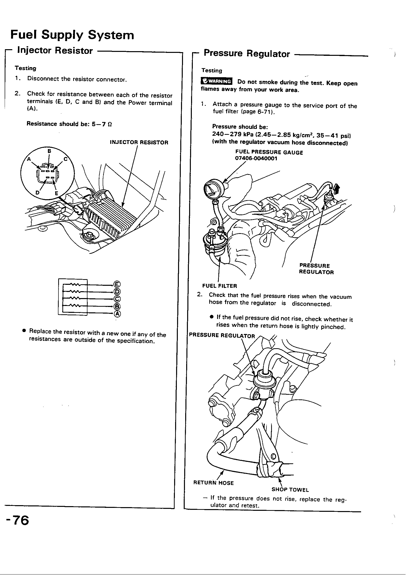

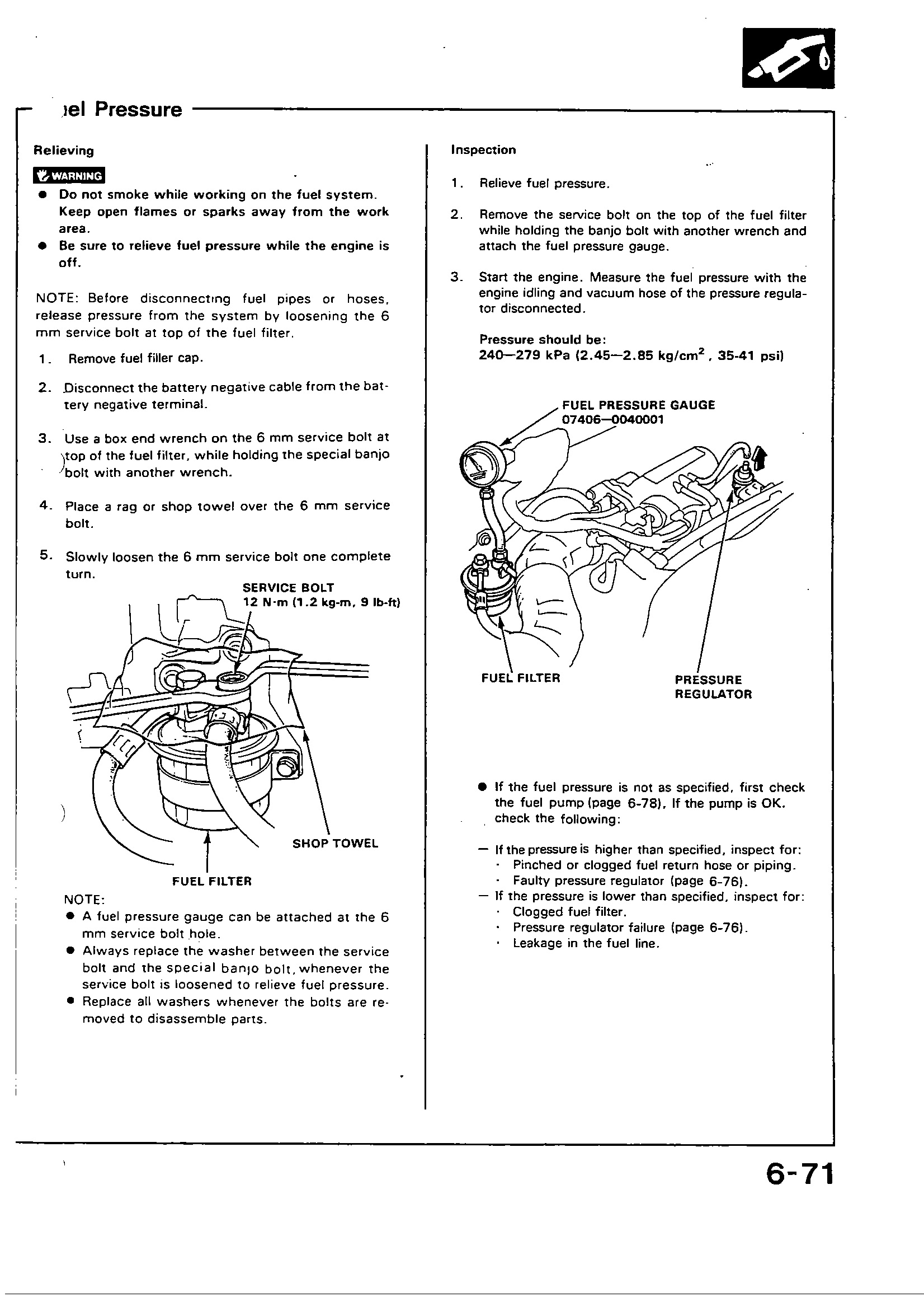

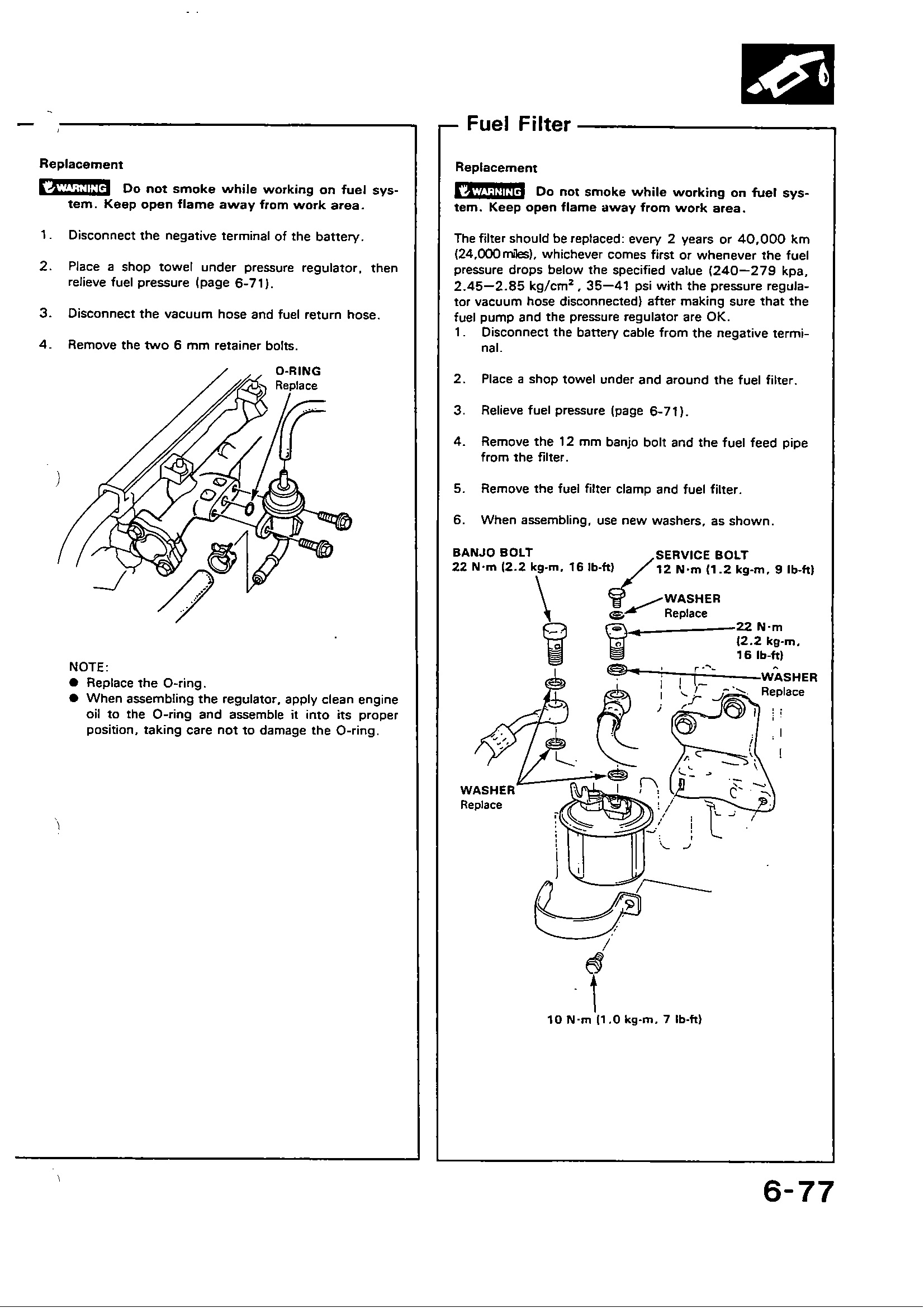

RASTA je teď offline  RASTA
PříspěvekZaslal: 19.7.2016 , 21:35   Citovat
takto Úsměv

PříspěvekZaslal: 19.7.2016 , 21:46   Citovat
povedzme ze je to regulatorom tlaku paliva,v tom pripade sa ti najviac oplati kupit za okolo 30 euro mozno aj menej stelovatelny regulator tlaku paliva, tam si pridas o par procent vecsi tlak a uvidis... mozno spozorujes aj nepatrny narast vykonu Úsměv

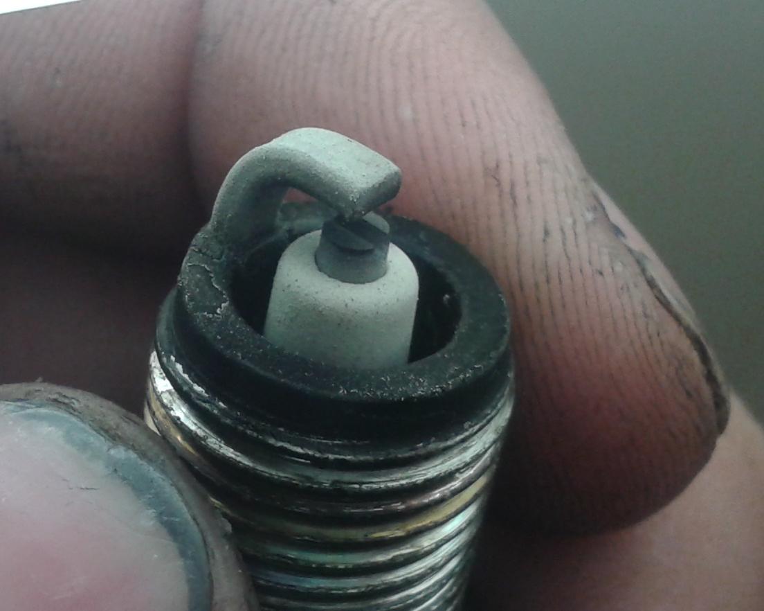

arwi5 je teď offline  arwi5
PříspěvekZaslal: 13.9.2016 , 18:29   Citovat
po delší době UP
cca 1000km byla směs ok, teď je to skoro stejný jak posledně, dle mě dost chudé (viz real foto)... dokázal by někdo seřidit směs s tím IMA ? jinak mě už nic nenapadá

Jofrey je teď offline  Jofrey
PříspěvekZaslal: 13.9.2016 , 19:19   Citovat
Ta svíčka je naprosto OK. Ale pro tvojí jistotu si zajeď někam, kde měří emise, ať vidíš skutečnou hodnotu Lambda.
