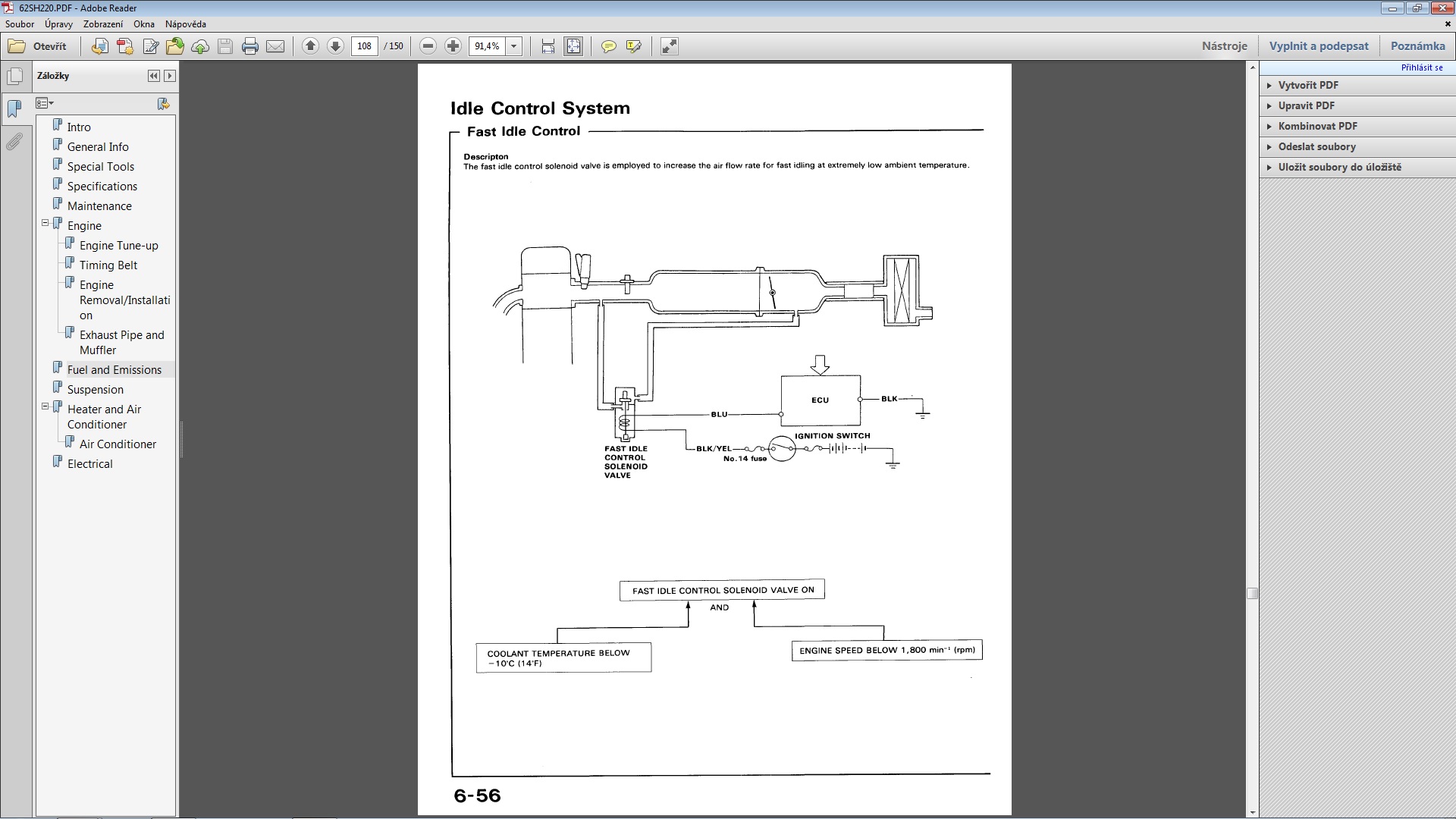

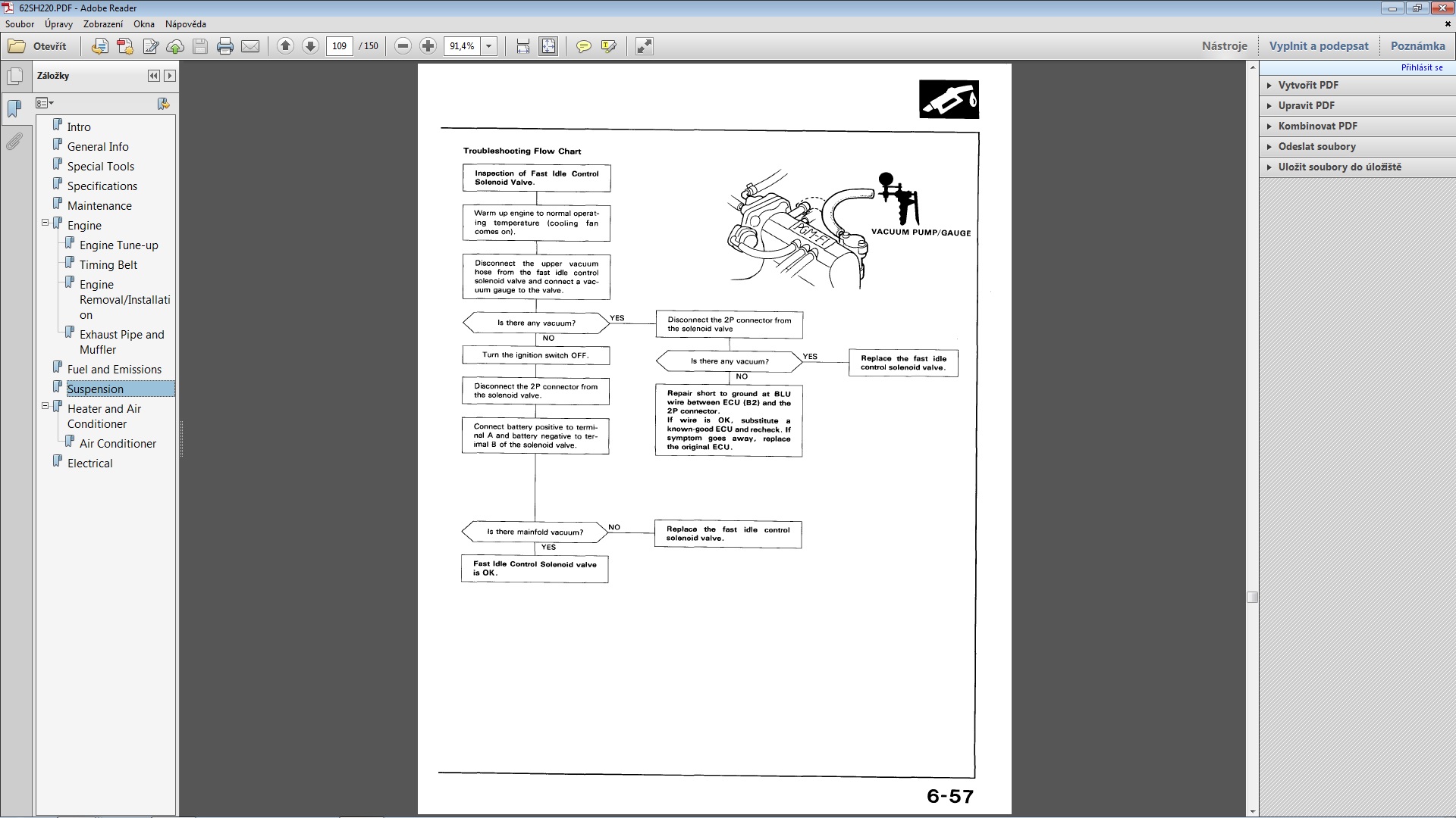

Mám problém s kolísáním otáček, tak než začnu hledat netěsnost, rád bych vyloučil tohle... V manuálu pro CRX sem to teď našel jako "Dashpot Control solenoid valve" a vede do B2 pinu a druhej drát se rozdvojuje. Jde mezi hlavní relé a pojistkovku a druhá větev do pinu A17, kterej ale podle všeho není zapojenej. Takže v praxi ideálně vzít prostě 12V ideálně někde za tou pojistkou, dotáhnout to dvoulinkou k tohu ventilu a zpět do ECU, co?
Příspěvky: 175 H+ body: 0 1993 Civic
PříspěvekZaslal: 4.9.2016 , 20:23   Citovat
tady.

Super, přesně tohle jsem potřeboval, myslíš, že by to mohl vysvětlovat to kolísání otáček?
