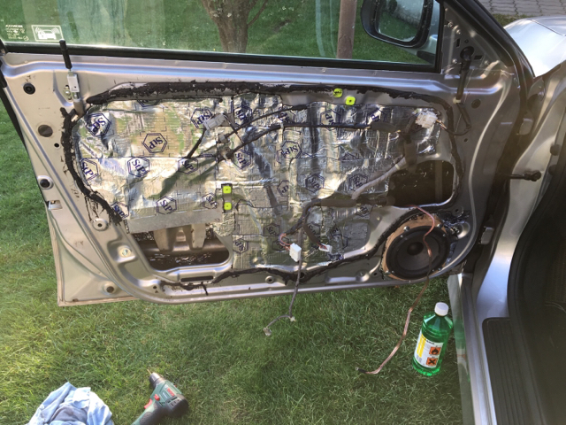

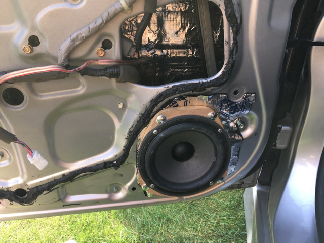

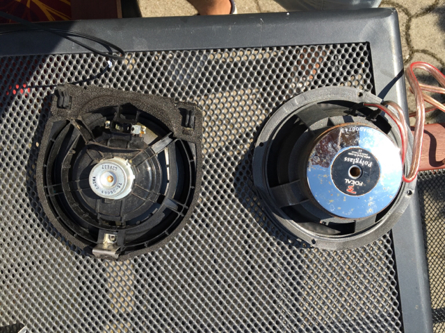

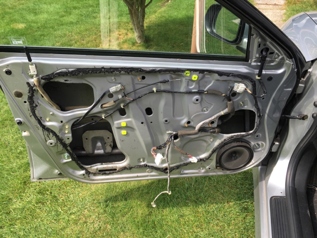

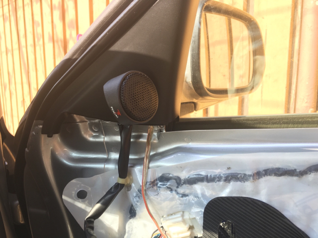

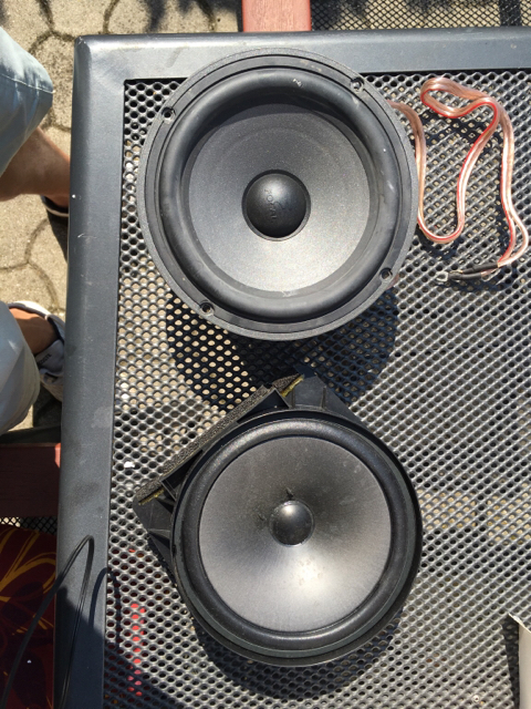

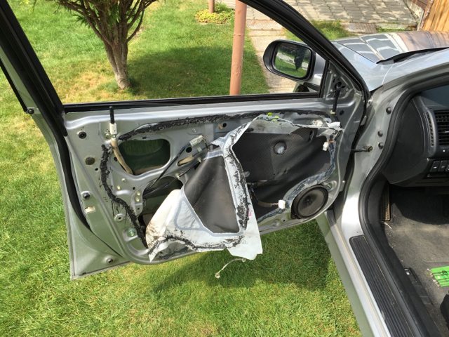

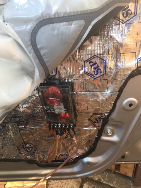

Za víkend sa to dá stihnúť v pohodičke. Ja som naviac ešte dával kabeláž, zosíky a 2 DIN rádio, čo zabralo viacej práce ako to tlmenie Smutný.
STP stredná alebo najvyššia rada na tento účel upne postačí, odporúčam tlmiť aj vonkajš aj vnútorný plech a dobre sa stým pohrať, poriadne to tam všetko vytlmeliť. Rozdiel je značný.
Pozor na montážnu hĺbku repro, ja som musel rezať do dverí, mne to však absolútne nevadilo, rezy som oblepil STP a tým pádom zakonzervoval Úsměv Rezania bola tá najlahšia práca. Tá babranica so STP je horšia Velmi šťastný

Markos - super, díky za fotky, vypadá to, že dveře jsou zcela stejné jako v 7G civic. Instalace STP je opruz na vnitřní plechy, to je pakárna a člověk je pořezaný až za ušima. Kolik plátů STP jste na instalaci předních + zadních dveří potřebovali (CTR přední dveře + zadní podběhy bylo cca 5 x 50x80)?

No na predné to bolo spolu tuším cca 5-6 plátov STP - tudy odkaz
Ja som tam toho radšej dal viacej, tá cena je podla mna v pohode a už ked to človek robí tak poriadne.
Ten zvuk dverí je uplne inde, ako sa zatvoria, uplne inak ako v bežnom aute kde to tak lacno búcha Velmi šťastný Velmi šťastný
Každý kto tlmil, to pozná Úsměv))
MDF podkružia som dal tieto, stačí im troška obrúsiť hrany a krásne zapasujú. Na tej fotke čo som pridal je vidieť ako som ich montoval, tak kludne to okopíruj Úsměv
