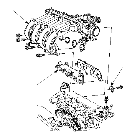

jo a tady je online sevice manual pokud se chces do toho poustet sam ale nebude to takova sranda myslim ze se musi sundat celej vduch co je pod plastovym krytem
Příspěvky: 51 H+ body: 0

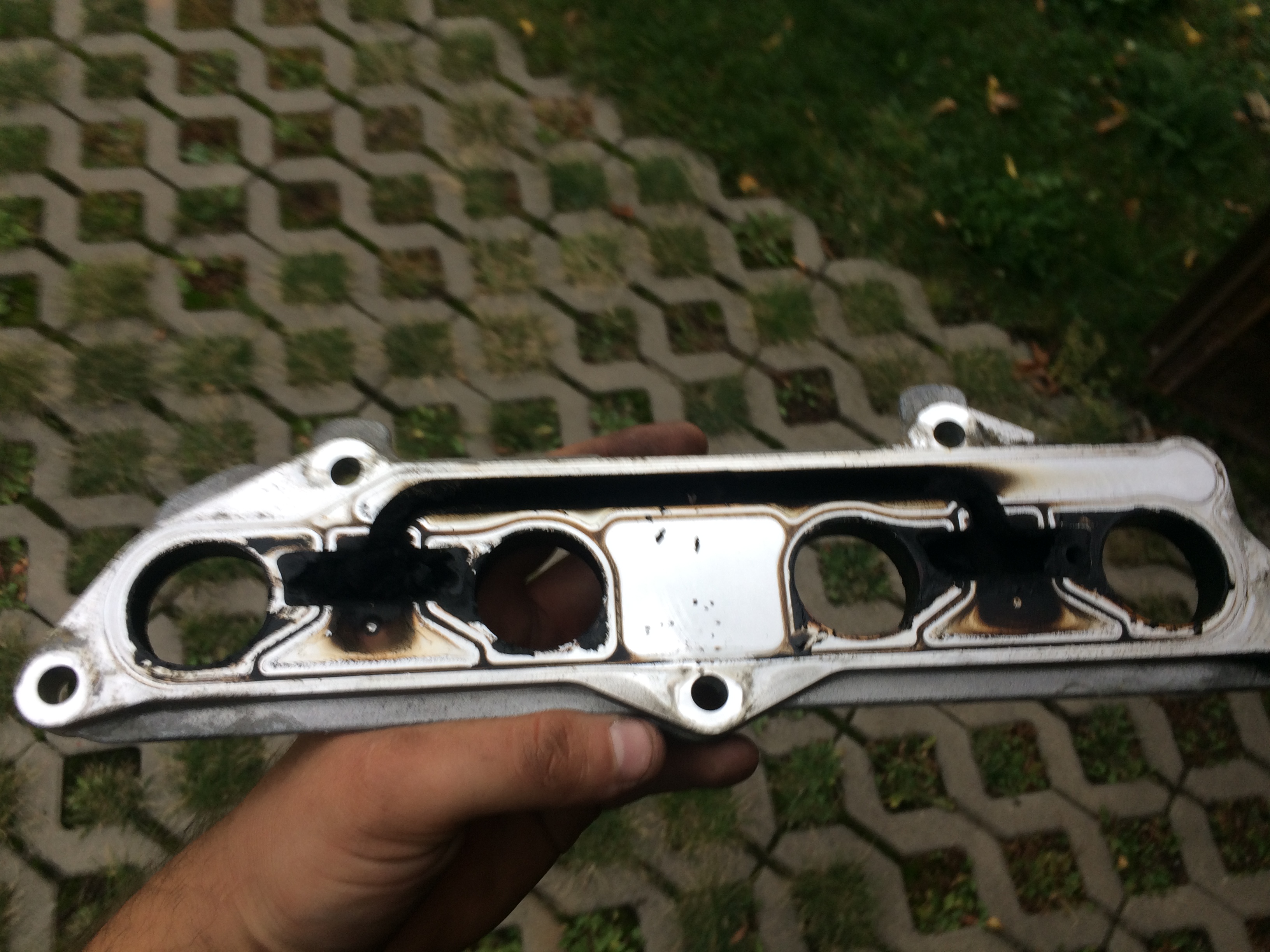

Dnešní seznámení s motorem 1.2 v Honda Jazz, furt jsem si říkal že jede nějak divně, díra v plynu a celkově to prostě nejelo. Koupil jsem nové svíčky a žádná výrazná změna. Mno tak jsem si stáhl manuál a mrknul se na EGR. Divím se že se nerozsvítila kontrolka motoru, a teď po vyčistění konečně i jede Úsměv
IMG_1540.JPG, 1.76 MB
Příspěvky: 1207 H+ body: 0 2001 Civic Type-R

kolik to takovému zručnému domácímu kutilovi zabere tak času to vyčištění. myslím od otevření kapoty, až po její zavření Úsměv
Příspěvky: 390 H+ body: 0 2010 Legend
Kutlas je teď offline  Kutlas
PříspěvekZaslal: 14.10.2016 , 19:47   Citovat
Dělal jsem to cca 3. hodinky. Docela to šlo, jen stím místem to je boj
