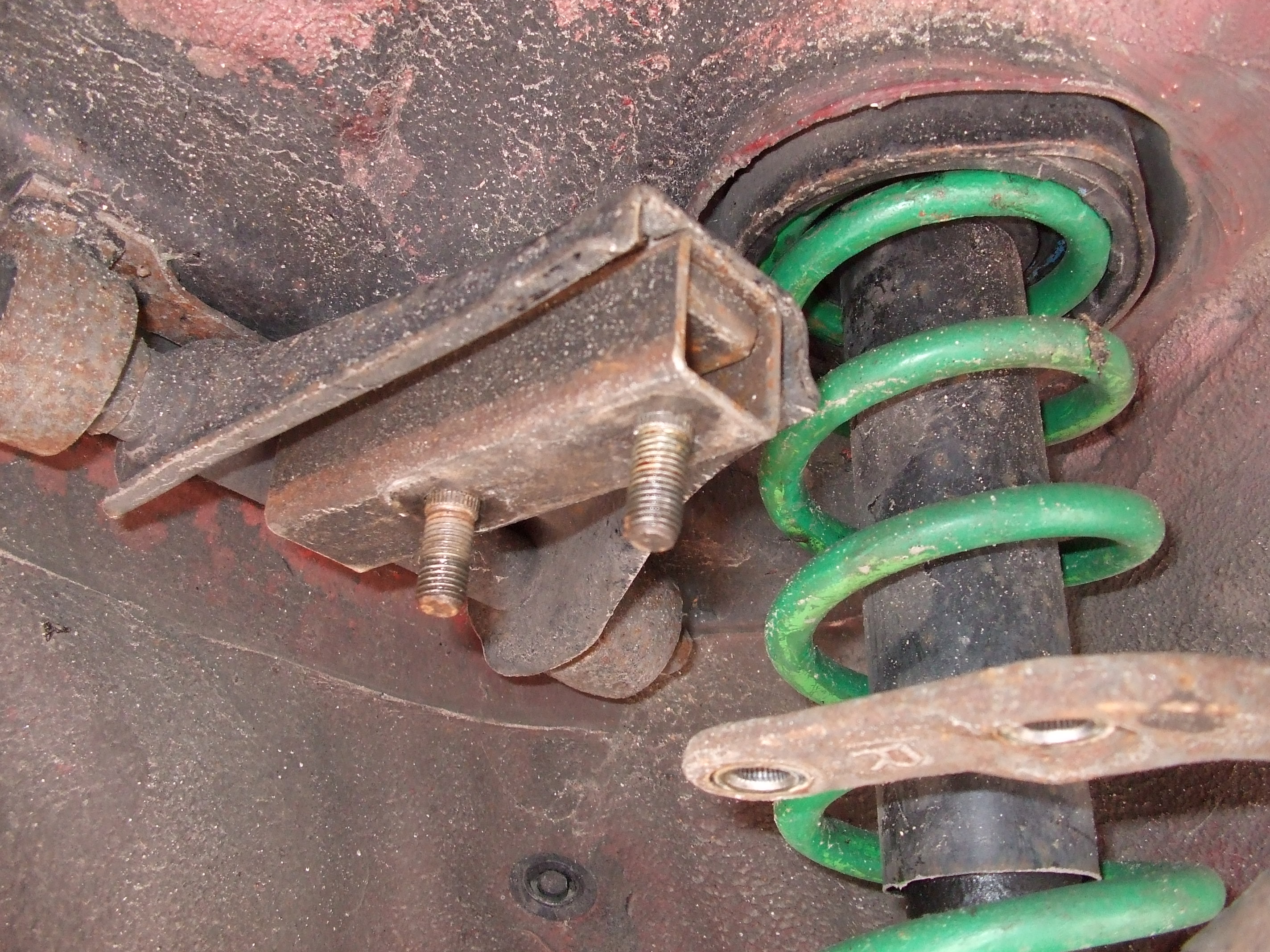

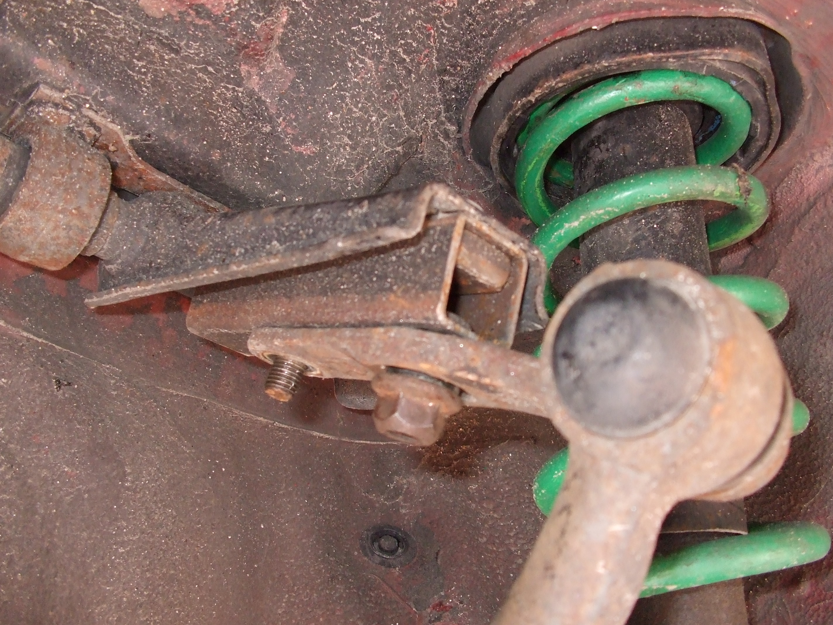

vyrobil jsem si takový skoro camber kit pro štelování odklonu,zajímalo by mne zda někdo neví jestli to nemůže nějak narušit funkci toho ramena nebo vůbec celého podvozku,jde o to že mezi ramenem a čepem je navíc 20 mm (čtyřhraná trubka).... dík za názory

myslím že pokud to rameno má kam jít(zdvih nahoru) tak to nemá co províst.

asi by to vadit nemělo a přeji hodně ostře projetých zatáček Velmi šťastný

jít to má kam,je tam dost rezerva,,tak dík,taky myslim že by to nemělo vadit je to dobrý

já bych se bál aby to neudělo víc škody než užitku..tim myslim aby vydržel materiál...já mam P3G taky dost nízko a odklony mam dobrý i na seriových ramenech(tim myslim že je to v normách pro P3G podle údajů o geometrii) dyk sériový rameno má prostor pro štelovaní cca 2cm

no já si pamatuju že jsem to měl na doraz a odkolon by -3 stupně,ale je pravda že jsem to nezkoušel na těchto pružinách.takže ty maš odklon 0 stupnů ???
a když koukam na tvoje foto,tak ty to máš fakt dost nízko.... to mi hlava nebere

nene mam kolem -1 ale přesně to už fakt nevim... teď to mam ale o kousek výš než to mam na těch fotkách...
možná by se to dalo ještě o kousek propilovat myslim tak max 5mm a to by mohlo stačit, nebo myslíš že ne?

material určitě vydrží,je to dost pevné... pošli foto jak to máš vysoko ....

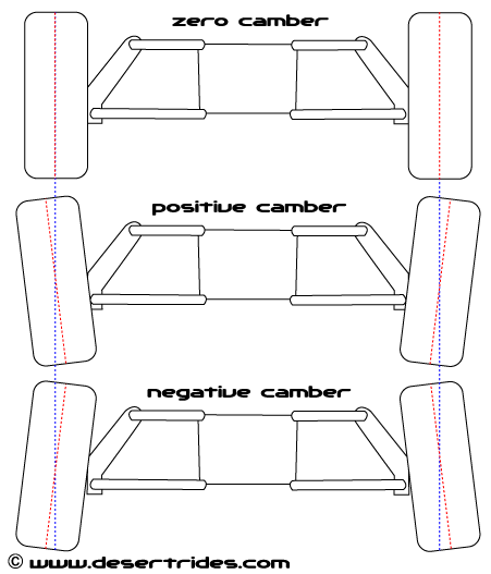

na fotce je rameno a k němu přišroubovaný horní čep,tím že se může pohybovat tím čepem,tak se dá štelovat odklon kol
V případě kdy se snižuje auto tak bez přenastavení a nové geometrie jdou kola do pismene A negativ Camber na obrazku
camber.gif, 15.02 kB
