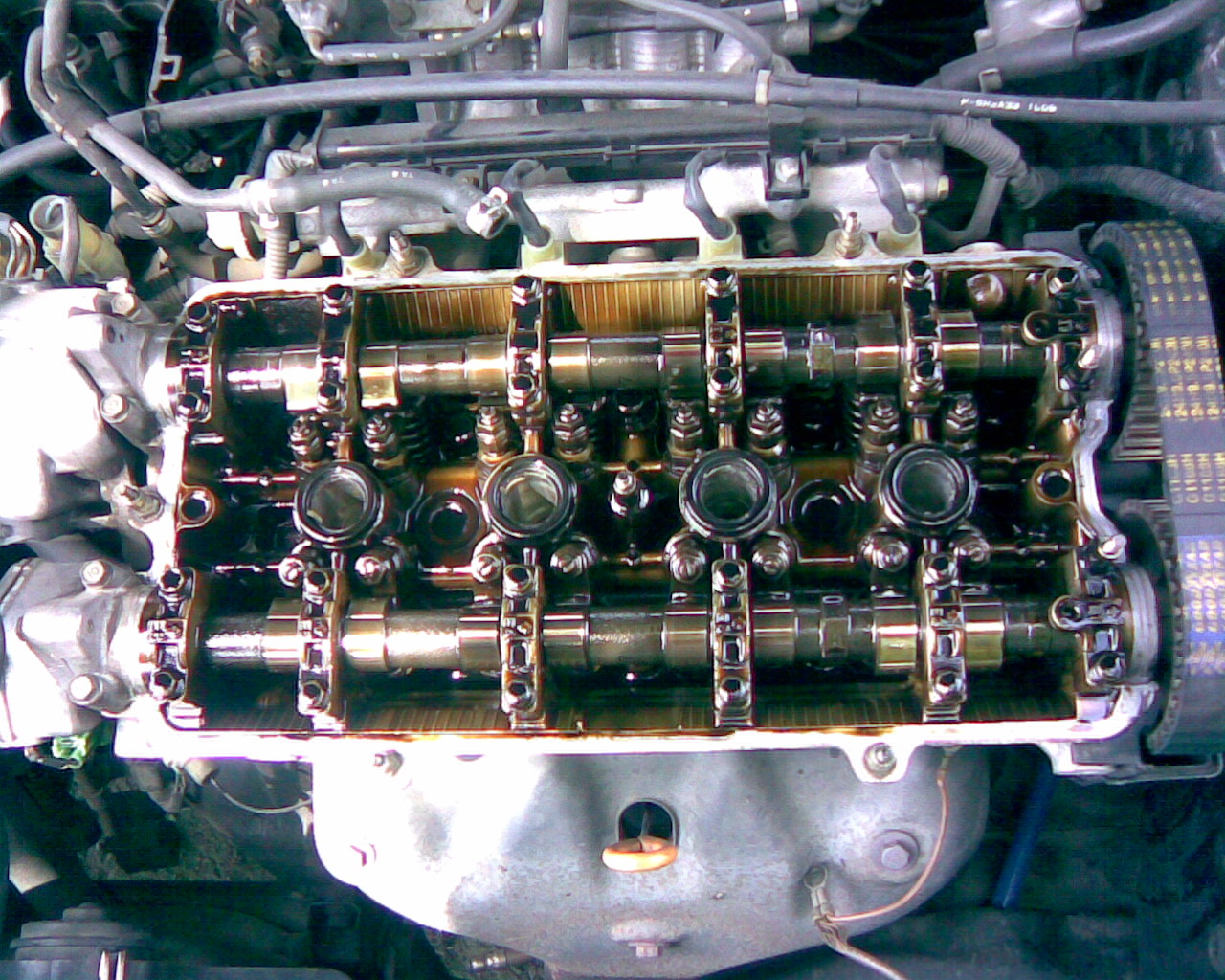

Cvakají mi ventily. Dneska jsem se je pokoušel seřídit, bohužel cvakají stále. Do servisu se mi to dávat nechce, protože se to chci prostě naučit sám. Tady no fóru nikde popis jak je seřídit není, tak jsem to dělal podle manuálu. Jenže je tam dost věcí který nevysvětlijou a logicky jsem se nad něma pozastavil proč se to dělá takhle a né tak. Proto kdyby byl někdo hodnej a napsal mi semka jak se to má správně dělat, byl bych za to moc vděčný.

Foto hlavy na kterým mi to můžete líp popsat Úsměv

Juu covece kamo, to je v manualu docela krasne popsany...Jako kdybys to z nej nevycet bo nepochopil, tak Ti to sepisu a prelozim do cestiny, ale myslim, ze to z manualu das..Koukni na to poradne, mas tam u toho i obrazky... OK
/Edit: Jediny, co by Ti mohlo delat vrasky je mirnej posun rysek na rozvodovejch kolech, ne dycky sou presne nahore, nebo presne proti sobe...Ale to se da dostelovat podle rysky na krytu rozvodu.... OK
/Edit: Btw, ted neci, aby to vyznelo nejak blbe, pokud to fakt z manualu nedas, tak napis, co mas za problem a zkusime to nejak dat do kupy samozrejme... OK

Tady je to docela krasne nakresleny...zahejbej si s tim a merka se vklada mezi ty casti, ktery do sebe "tukaj"
Pokud to nepude ani podle obrazku, zajedu to do garaze rozebrat a podivam se na to presne....varim jen podle manualu...

na tom obrazku to kreslej dobre, nedavno sem to delal a budu znova protoze zas cvakaj Velmi šťastný

Marphy: Díky moc. Podle tvýho popsanýho postupu to šlo lehce. A díky obrázku konečně vím, že měrku dát přímo pod vačku (hold to není fáčko).
Takže ještě jednou díky je to dobrý
A udělej sem postup do faq, všeci ti budou moc vděční
V manuálu to sice je, ale chce to vysvětlit českou logikou.
