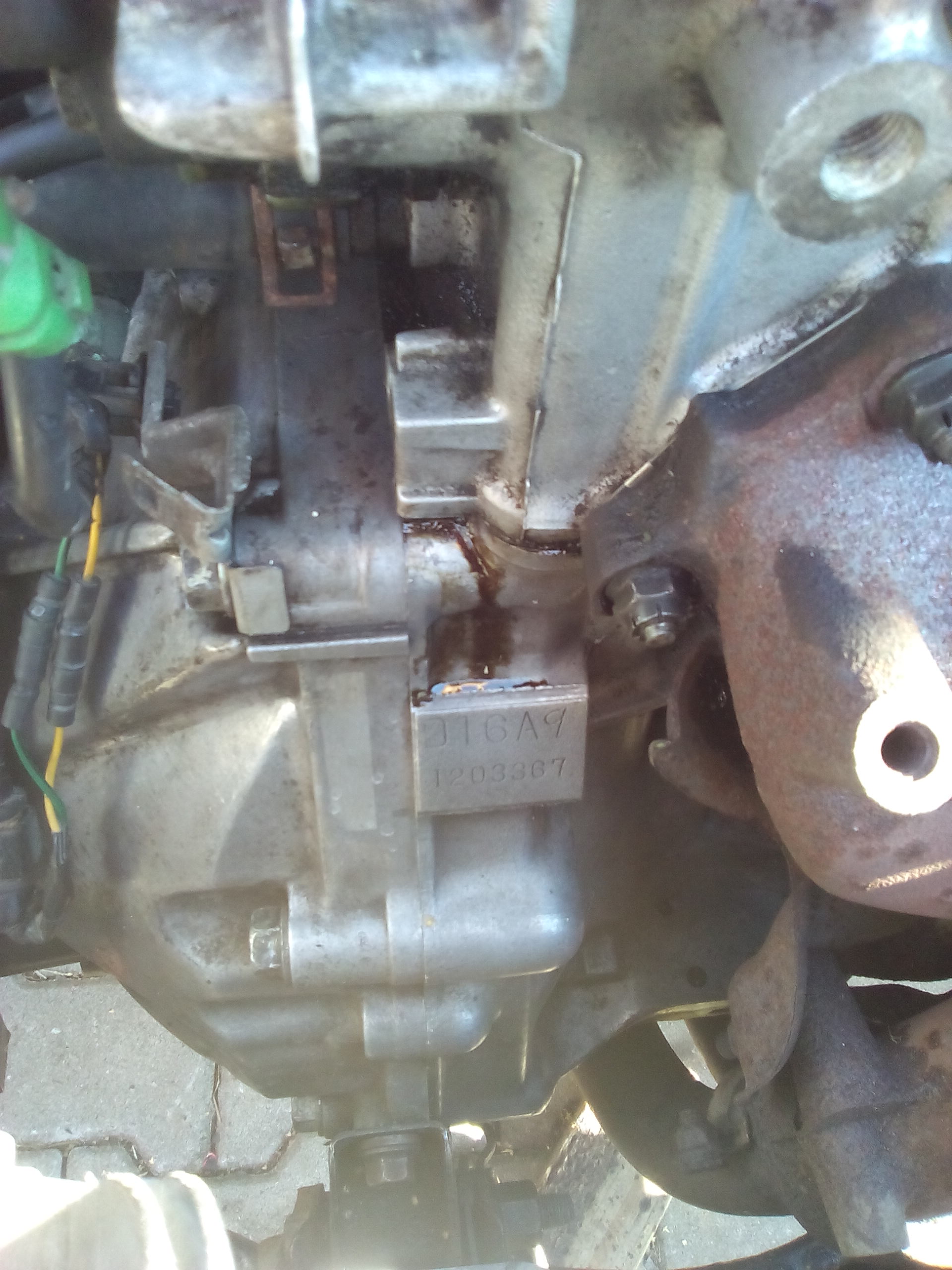

Všiml jsem si, že se mi začal rosit olej na levé straně jakoby vedle a pod uchycením svodů do hlavy přímo na rohu kde je spoj hlava/blok. Nejdřív to bylo málo tak jsem tomu nevěnoval žádnou pozornost. Pak když už to bylo víc tak jsem to sledoval a přisoudil jsem to k tomu, že to stýká po boku od víka ventilů. Takže jsem teď vyměnil těsnění pod víkem a všechno vyčistil a odmastil. Bohužel víko je suchý i boky, ale olej se v rohu objevuje pořád a řekl bych čím dál víc.
Vzhledem k tomu že tam už žádnej jinej spoj okolo není, tak jsem došel k závěru že to musí prosakovat přímo z těsnění pod hlavou. Ještě jsem se s tím nikdy nesetkal u žádnýho auta, většinou jde olej do vody nebo voda do oleje, ale únik oleje? Je to možný? Můžu to ignorovat nebo to mám řešit hned?
Motor je D15Z6 (čistej uvnitř, nekouří, najeto má asi 220tis), jede normálně, žádný problémy nemá, voda se neztrácí, netlakuje, olej čistej bez vody. Olej pořád stejnej 5W40.

Podařilo se mi to vyfotit, je tam vidět dost výraznej únik i to že pod víkem je to čistý.

PříspěvekZaslal: 9.12.2016 , 18:35   Citovat
Hledej tohle
Příspěvky: 10246 H+ body: 28 1989 Civic
PříspěvekZaslal: 9.12.2016 , 19:59   Citovat
Ahoj,
jak psal Fast!!!
Jediné doporučení: vezmi čistič na brzdy, kompletně okolí hlavy, u/pod rozdělovače/m/, VTEC ventilu do sucha a pak zkontrolovat místo úniku!

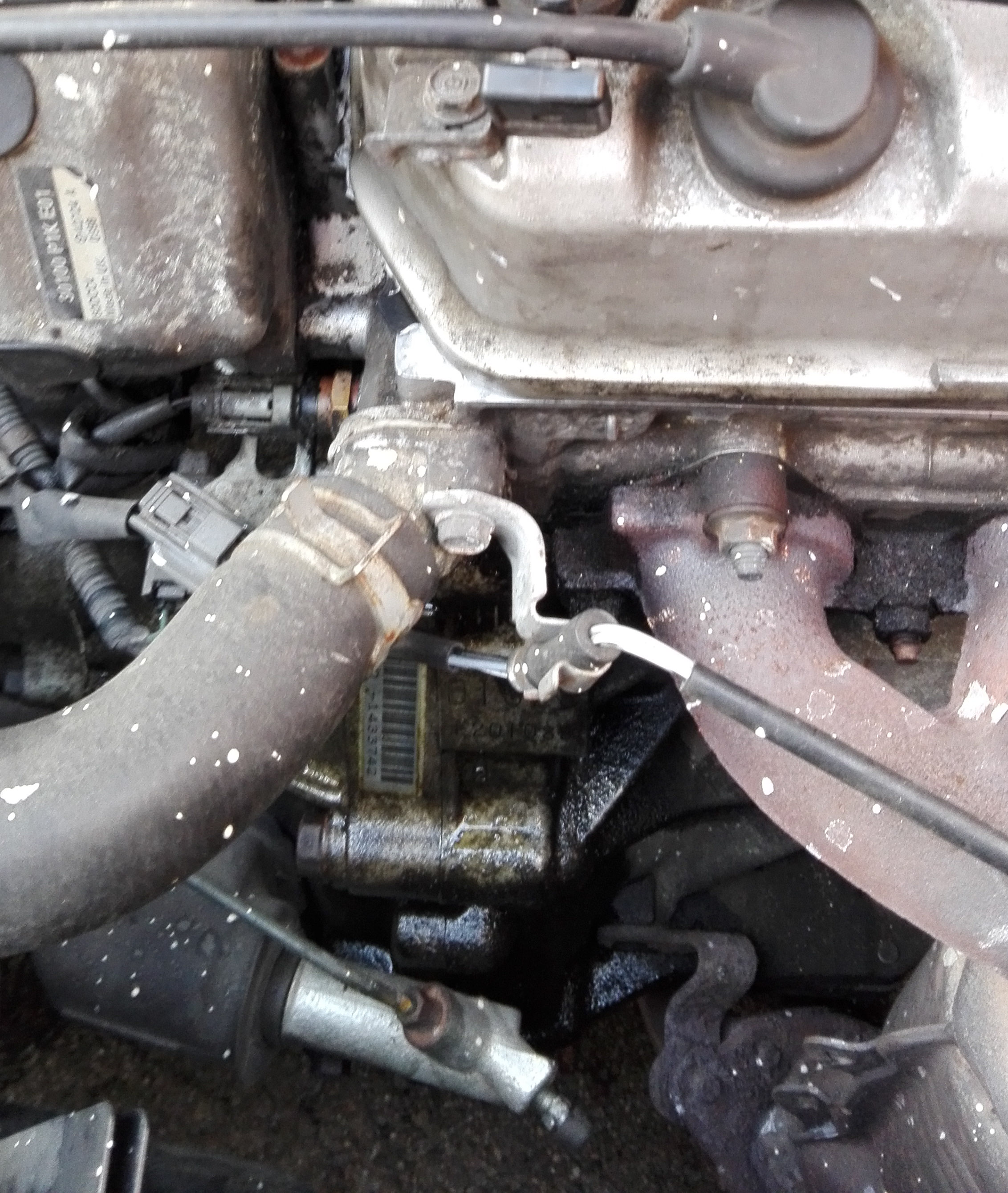

Tak přesně toto jsem řešil u CRXa. Stékal mi olej dolů na převodovku a v mém případě to bylo těsnění pod hlavou. Prosakovalo to z kanálu, kterým stéká olej zpátky do vany. Po výměně těsnění to je v pořádku. Tady je to vyfocený, kudy to teklo. tudy odkaz
