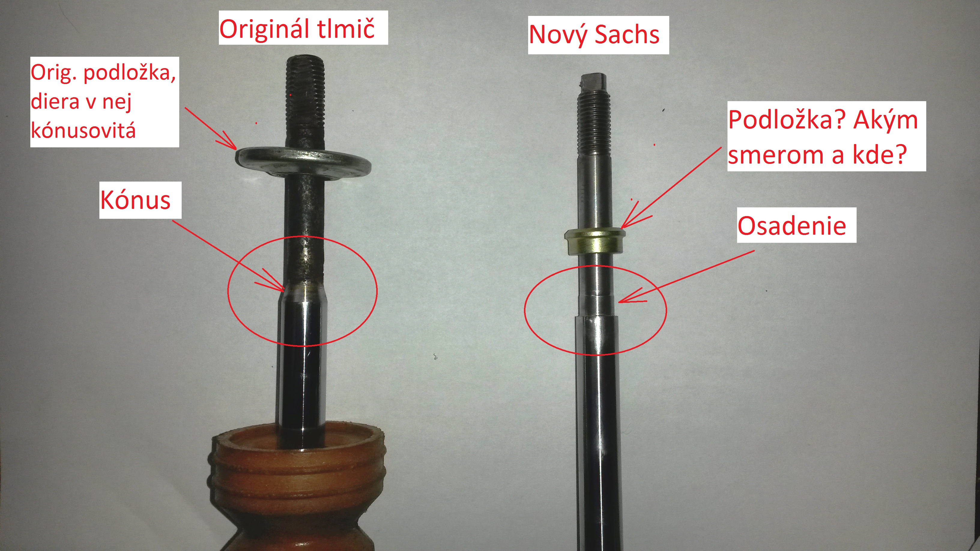

Potrebujem sa poradiť v rozdiele originálnych a SACHS tlmičov. Chcem na Civic 6G EJ9 vymeniť komplet všetky tlmiče aj s hornými uloženiami. Asi pred 3 rokmi som menil na zadnej náprave oboje tlmiče za KYB, ale očividne sú už v ťahu, preto idem do všetkých SACHS. Doma v krabici som si pre istotu od poslednej výmeny nechal jeden originál tlmič aj s ostatnými komponentami, keby niečo...Teraz som rozbalil nový SACHS tlmič a zarazil ma rozdiel v mieste, kde sa dáva dorazová podložka, o ktorú sa zo spodu opiera penový doraz. Originál má kónus, do ktorého podložka krásne zapadne a ani sa nepohne. Nový tlmič ma namiesto kónusu ešte jedno osadenie (ďaľší priemer), do ktorého mi samozrejme originál kónusová podložka nepasuje. K tlmiču som dostal ešte nejakú divnú podložku, ktorá krásne pasuje na to osadenie. Ale načo mi je? Kde a akým smerom ju mám orientovať a kde mám teda dať tú originálnu veľkú podložku o ktorú sa opiera penový doraz? Pokiaľ si dobre pamatám, tak k tým KYB tlmičom som dostal kompletne sadu so všetkými podložkami, ale myslím, že aj na nich bolo to miesto kónusovité. Ako to teda zmontovať, keď sa do toho v blízkej dobe pustím? Ak s tým máte skúsenosti, prosím o radu.
20161229_122210 - kópia.jpg, 1.51 MB

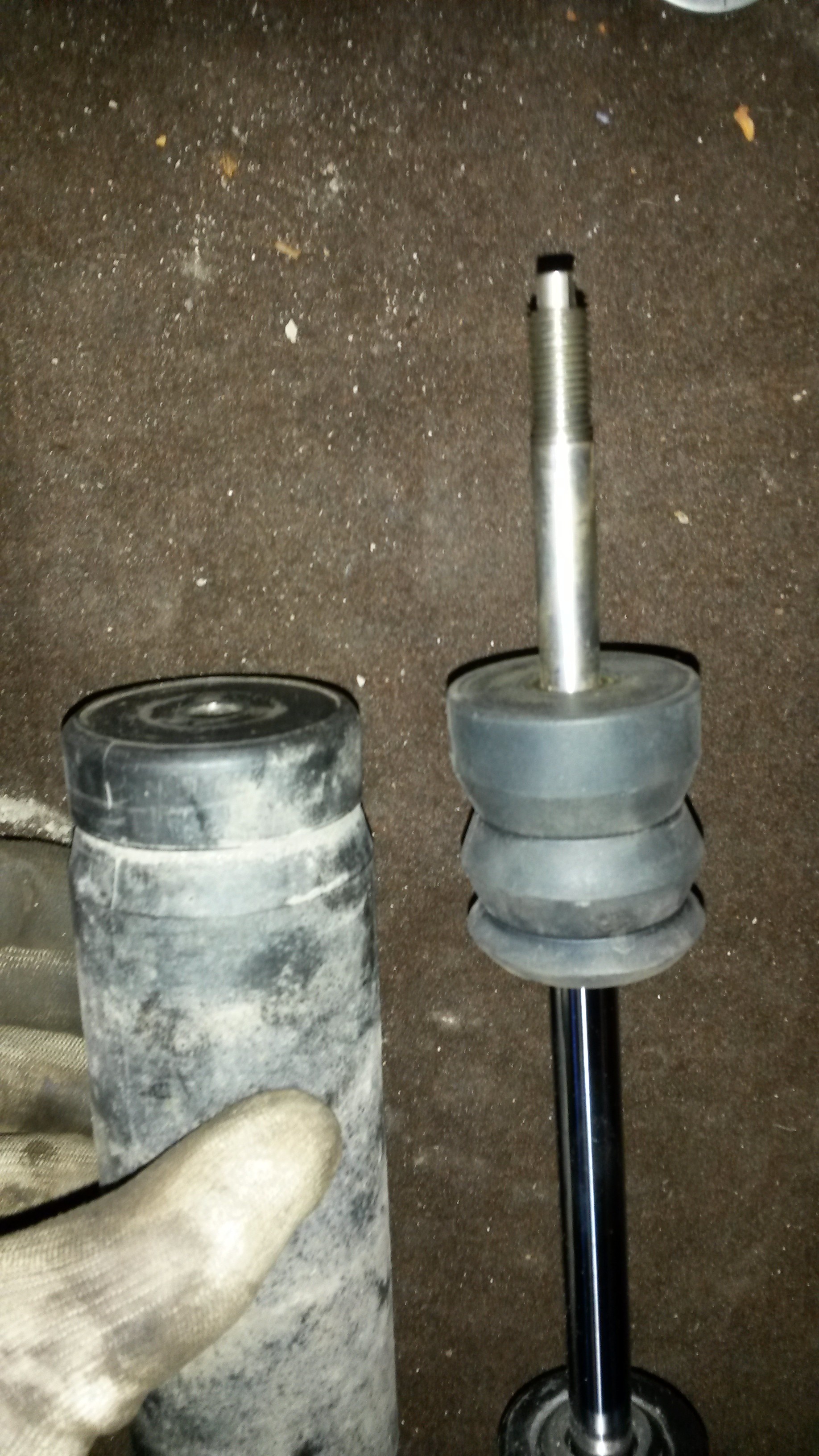

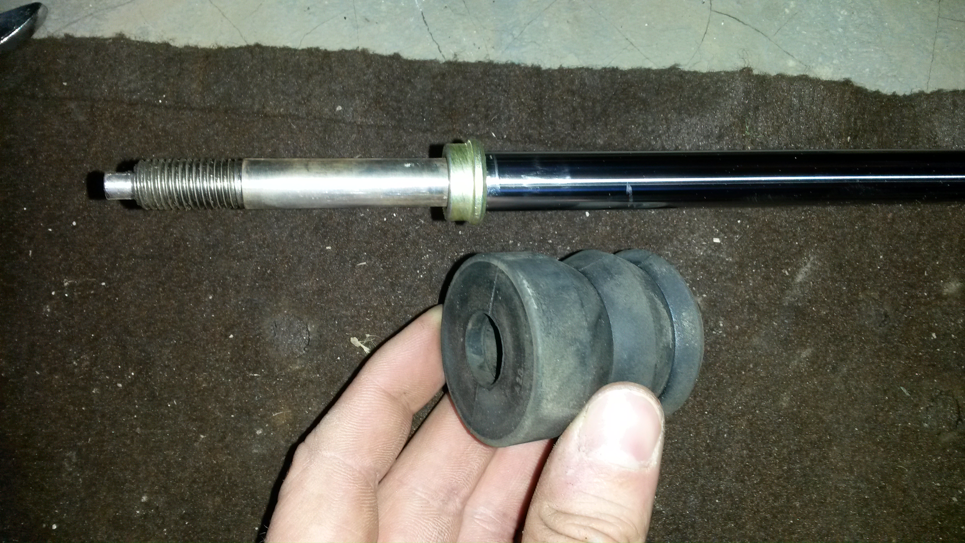

Takže dnes som to predsalen rozobral, teda zatiaľ tlmiče na zadnej náprave. Zle som si pamätal z poslednej výmeny a aj tieto KYB mali systém s osadením, nie s kónusom. Takže som využil aj penový doraz a aj plastový kryt proti nečistotám, ktoré boli spolu s tlmičom ako celý kit. Problém však nastane, keď budem chcieť vymeniť tlmiče na prednej náprave, kde sú originály... Neviete mi poradiť, kde zohnať aj penový doraz a aj plastovú ochranu proti nečistotám? Cooo??? Na nete je celý kit tlmiča pod označením SACHS 230 435. Ja som objednal dozadu Sachs 312 370 a dopredu Sachs 311 928, ktoré sú bez príslušenstva, čo som nevedel zmatenej Je mi jedno, od akej značky to bude, len nech to pasuje... OK

20161231_113717.jpg, 2.4 MB
20161231_113954.jpg, 1.01 MB

Napriek všetkému som nakoniec pustil aj do predných tlmičov. Na moje počudovanie, keď som rozbalil krabicu s novými prednými SACHS tlmičmi, tak tie mali to klasické kónusové osadenie, ako majú aj originály a teda nemusel som improvizovať Úsměv Tlmiče som vymenil, plastový kryt proti nečistotám, penový doraz a aj dorazovú podložku som použil originálnu, takže bez problémov všetko zapasovalo. Pokiaľ som nerozbalil nové tlmiče, tak som uvažoval, že originálnu podložku s kónusom prevŕtam na priemer, ktorý malo to osadenie na nových zadných tlmičoch. Opäť som chcel použiť aj originálny plastový doraz a aj orig. plastový kryt proti nečistotám.
