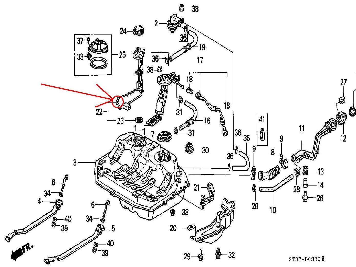

bik3r je teď offline  bik3r
PříspěvekZaslal: 2.1.2017 , 14:53   Citovat
Cerpadlo na anglanovi je kousek vedle plovaku,a vymena se neobejde bez sundani ci minimalne spusteni nadrze....
plovk_207.jpg, 192 kB
Příspěvky: 1087 H+ body: 0 1990 Civic VT
1
PříspěvekZaslal: 2.1.2017 , 15:43   Citovat
Vsak je tam pouze ten plech co kryje plovak,cerpadlo je o cca 30cm vedle.... ale zevnitr se k nemu nedostanes

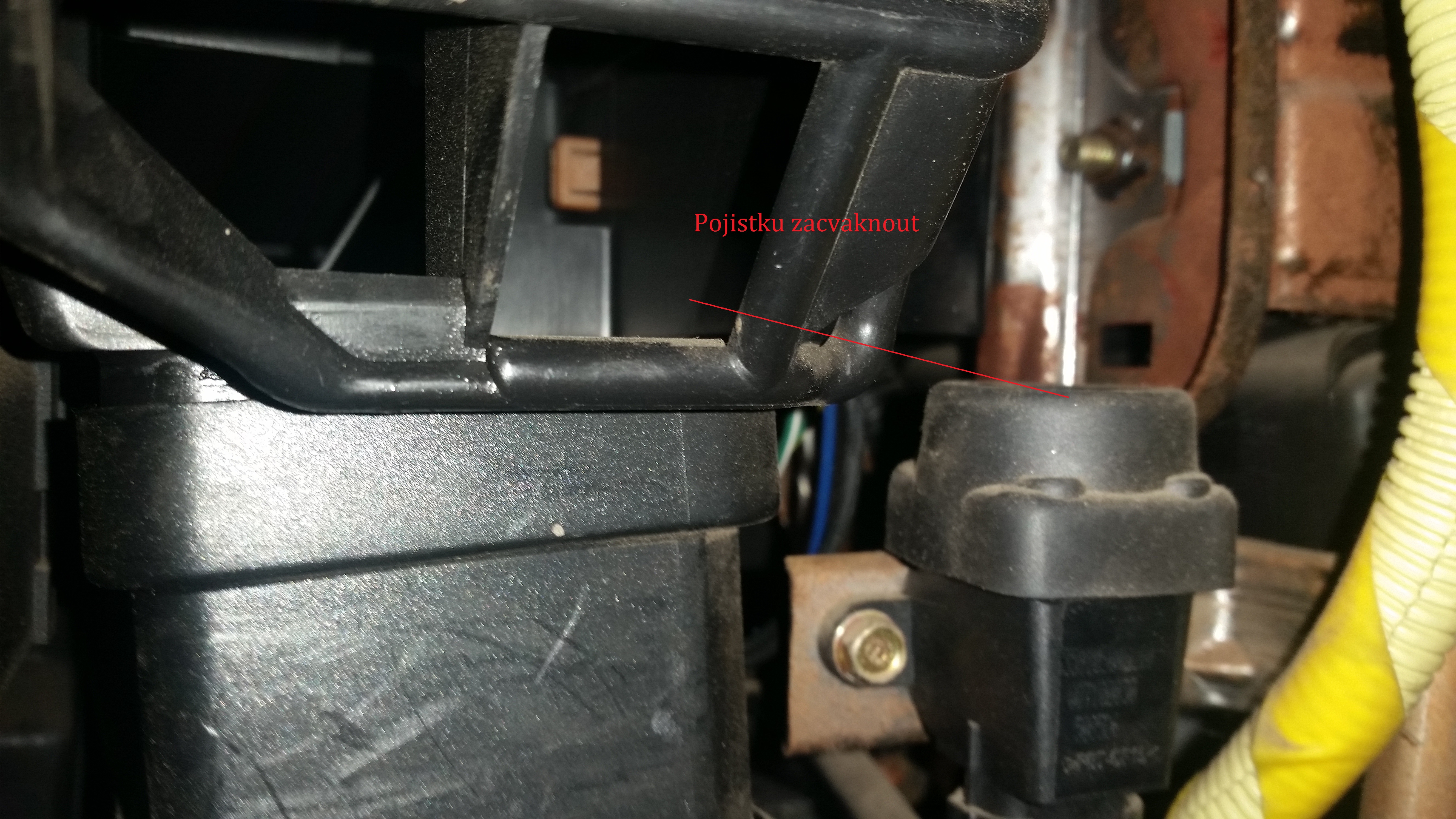

J4rek je teď offline  J4rek
PříspěvekZaslal: 2.1.2017 , 16:52   Citovat
thomast napsal:
Možná se ti aktivovala pojistka co vypíná přívod paliva při nehodě. Zkus zmáčknout čudlík který je u řidičovích nohou napravo, jakoby zezadu středového panelu. Za zkoušku nic nedáš Velmi šťastný
Neveril jsem tomu ale mels pravdu! Bylo to tou pojistkou jsem ju zacvakl a cerpadlo se rozjelo takze dekuji ti za radu a posilam foto kdyby nekdo nahodou mel ten samy problem jak ja!
20170102_162031.jpg, 3.97 MB
Příspěvky: 388 H+ body: 0

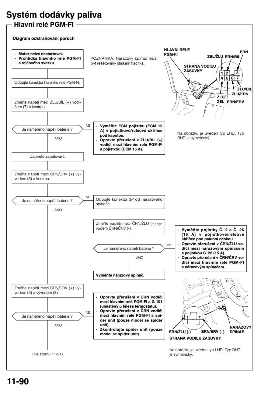

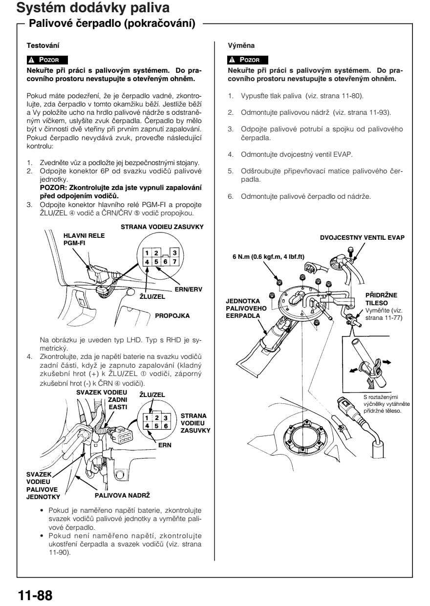

Minor je teď offline  Minor
PříspěvekZaslal: 2.1.2017 , 16:54   Citovat
Tady máš pokyny, zkus to a pak se uvidí dál.
erpadlo C6G.jpg, 125.18 kB
hlavní relé C6G kontrola.jpg, 102.36 kB

PříspěvekZaslal: 2.1.2017 , 17:21   Citovat
dik i tobe mirror.zajimave ,ze za ty roky sa ta pojistka vycvakla a su velmi rad ze nemusim zdelavat nadrz pac anglani to maji vyresene na prd Honda
