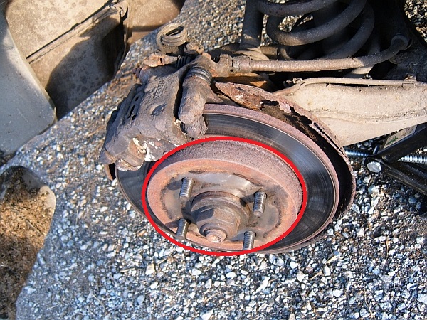

Hondaři, ač je ještě zima, pomalu uvažuju co a jak bude třeba na autě udělat při přezouvání. Co mě nejvíce trápí, jsou zrezlé nebrzdné plochy kotoučů, viz vyznačená oblast na fotce níže (obrázek jen ilustrační HaHaaa ). Rez přes nové elektrony prosvítá a vypadá to hrozně. Nějaká rada, jak to co nejefektivněji obrousit a čím zatřít? Alkytonem, který mám na třmenech, nebo něco jiného? Díky za případné rady je to dobrý

Alkyton, nebo barva na třmeny...příště kupovat kotouče už nalakované, nebo to nalakovat, když to je nové Úsměv

Jo jo, taky mi to po koupi nových kol došlo, ale bohužel. Asi je budu muset rychle sjet a koupit nové HaHaaa

vavron napsal:
ak budeš robiť strmene a vidím že aj ochranný plech by bolo dobre meniť tak by som to všetko dal opieskovať , repas strmenov vymenil piestik tesnenia a natrel potom strmeň aj ten kotúč iba teda tú časť :
a navrch polyuretán a ťa to prežije a budeš to mať na 100 percent tiež som to robil alkyton stojí za prd

Chápeš! Rudy (a případně všichni ostatní), obrázek není fotka mých brzd. Je to fotka, kterou jsem našel na internetu a je pouze pro ilustraci ať víte, co přesně mám v mém dotazy namysli. Chápeš!
Každopádně díky za rady rudy přátele

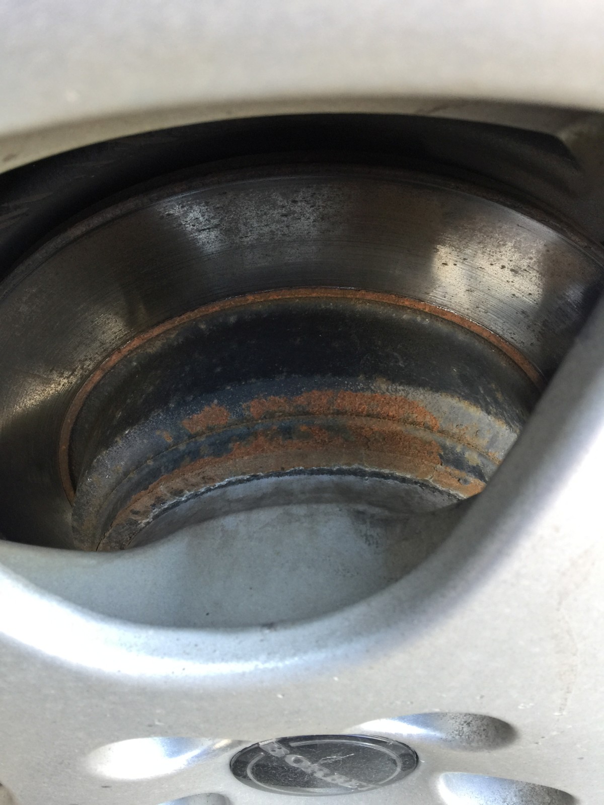

Jedině na čistý kotouč (nový/opískovaný) komaxit nebo KTL. Ale vždy s pořádnou předúpravou (např. fosfátování). Jinak je to marná práce nesouhlas . Alternativně ještě ZnNi, ale to je mimo běžně dostupné možnosti.
Foto po 6 měsících (lakované TRW - mimochodem pěkné lejno, brzdná plocha zčernala, rezne před očima. Po pár hodinách stání je to jako kdyby člověk měl místo destiček šmirgl papír to snad ne ).

Dopis je teď offline  Dopis
PříspěvekZaslal: 16.2.2017 , 22:46   Citovat
markos napsal:
Aký zinok? Úsměv Wurth?
Lebo zinkový sprej idem dávať na brzdiče, do Wurhthu má vysoký podiel zinku a nie tie lacné náhrady čo bežne človke kúpi v obchode
Myšleno galvanicky nanesený zinek, o sprejích ani nemluvím, to je škoda slov. Podíl zinku je hezký, ale pořád je to barva co tvoří přilnavost k materiálu (zinek není přímo navázán na kov).
