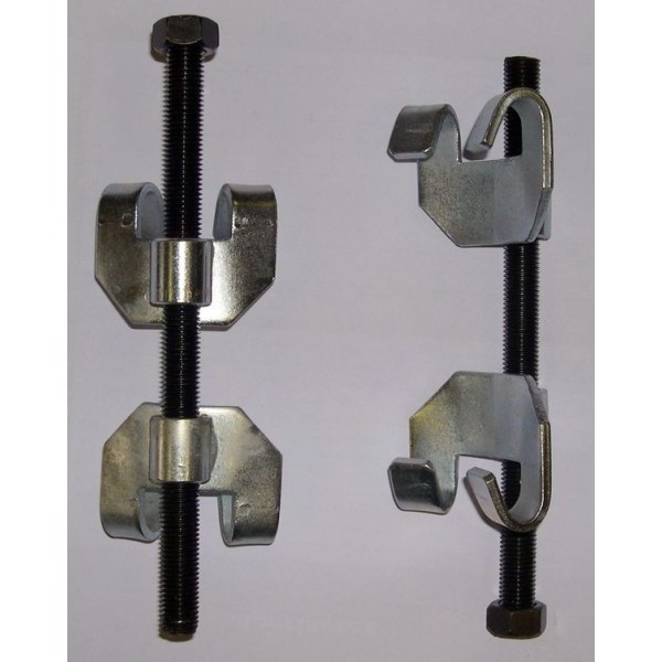

Pánové jakej stahovák na pružiny používáte?
Mám tu tenhle (viz. foto), na McPherson OK, ale na 6G Civic je moc mohutnej a nejde použít.

Ahoj, mam něco podobného, ale ty háky nejsou ve dvojici, (ta pelechcová matka s dvouma háky) Já mam jen jeden hák a je to odlitek, ta matice s hákem. Používal jsem to na Š-120 vzadu a myslim na Fáčko, tak tak se to tam vešlo, když to bylo na autě.

Tak ze zkusenosti jsem s velikosti stahovaku bojoval uplne na vsech autech. Suma fuk jestli pajero, nebo civic. Tak jsem na hulvata heverem zvednul na opacny strane, aby se pruzina co nejvic stlacila a postahoval ji dratama az do bezvedomi. Sundal tlumic z auta a pak uz se necha rozebrat a stahovakem pripadne dosponovat jeste vic a dodratovat, aby se to nechalo zase slozit. Mechanici profici, nekamenujte me, ale razim zasadu: Dobry vojak, rady sobe vzdycky najde pořádnej výtlem

To je jasný, ale na malou pružinu, která má navíc minumum místa mezi pružinou a prachovkou, prostě velkej stahovák nenarveš.

U ufa nevychazi na konce pruziny a stahne jen stred a to je malo a treba na zadku u paja je pruzina mimo tlumic, mista relativne mraky a stejne se nevejde. Pravda, lze tam spustit celou napravu, ale to se mi priinstalaci mechu nechtelo. Vetsinou jsou proste konce pruzin nahusto a stahovak se tam nevejde. Natoz 2 proti sobe, aby se nekroutila.

Třeba na té fotce mi připadají ty háky zbytečně dlouhé. Co je zkrátit,nepomohlo by to?? Já je tak dlouhé určitě nemám...

Vyskúšaj trojramenný s tým by si sa mohol dostať

To mě taky napadlo, že je říznu kousek, ale mam pocit, že i tak to bude hodně natěsno, pokud to vůbec půjde.
Tajně jsem doufal, že někde místní tu bude mít nějakej odzkoušenej model a ne že samej drateník Velmi šťastný
