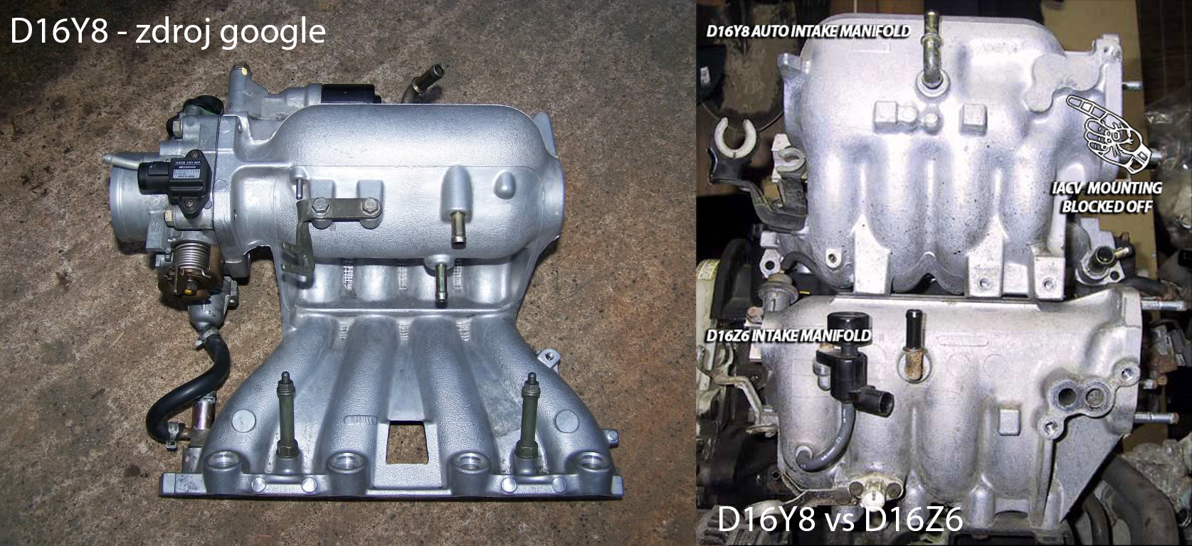

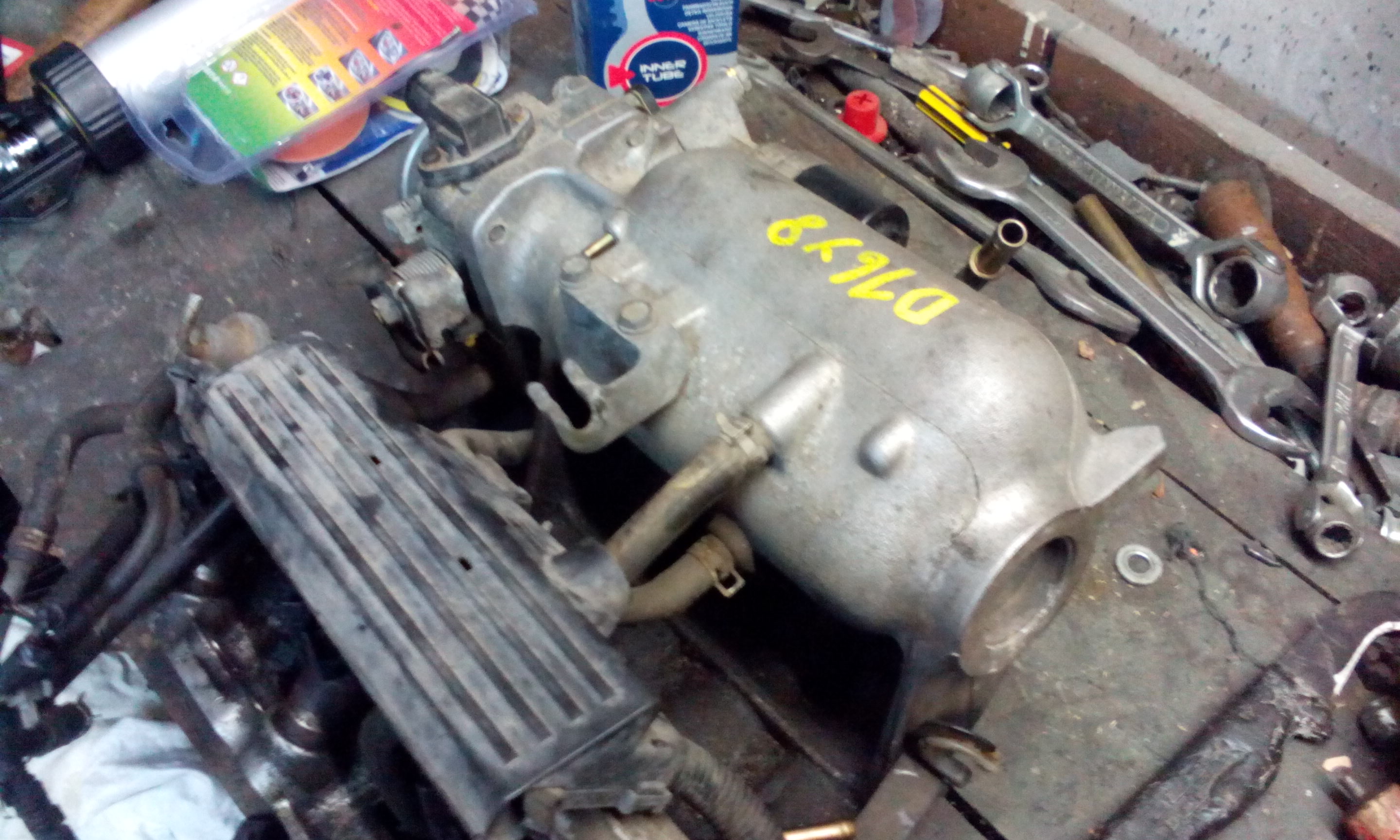

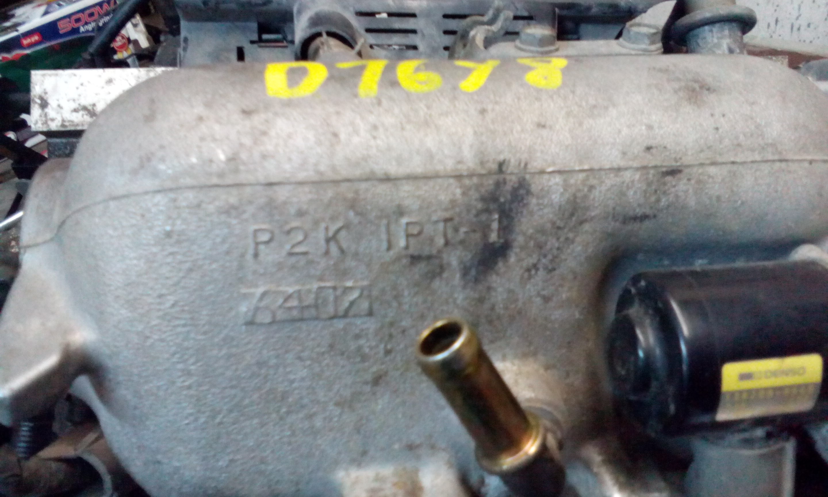

Zdarec lidi, narazil jsem na malý/velký problém. Podařilo se mi na vraku (v hromadě sání) váhrábnout sání které je vytažené s 6G coupe 5man OBD2. Jenomže, chvíle studování fotek na netu a nejsem si 100% jistý jestli jde opravdu o sání z D16Y8.
EDIT - tak jsem ještě prokopával net a přišel na to, že je rozdíl mezi AUTO a MANUAL sáním. (jaký je mezi nima rozdíl krom kabelu navíc?)
Auto - IAT je umístněný pod klapkou 3-wire
Manual - IAT je umístěný na těle manifoldu (vzadu) 2-wire
Sácí svody by měly přijít na D15Z8 (což je též OBD2), co bude potřeba předělat aby alles fungovalo? Úsměv
Díky za rady a případné info
