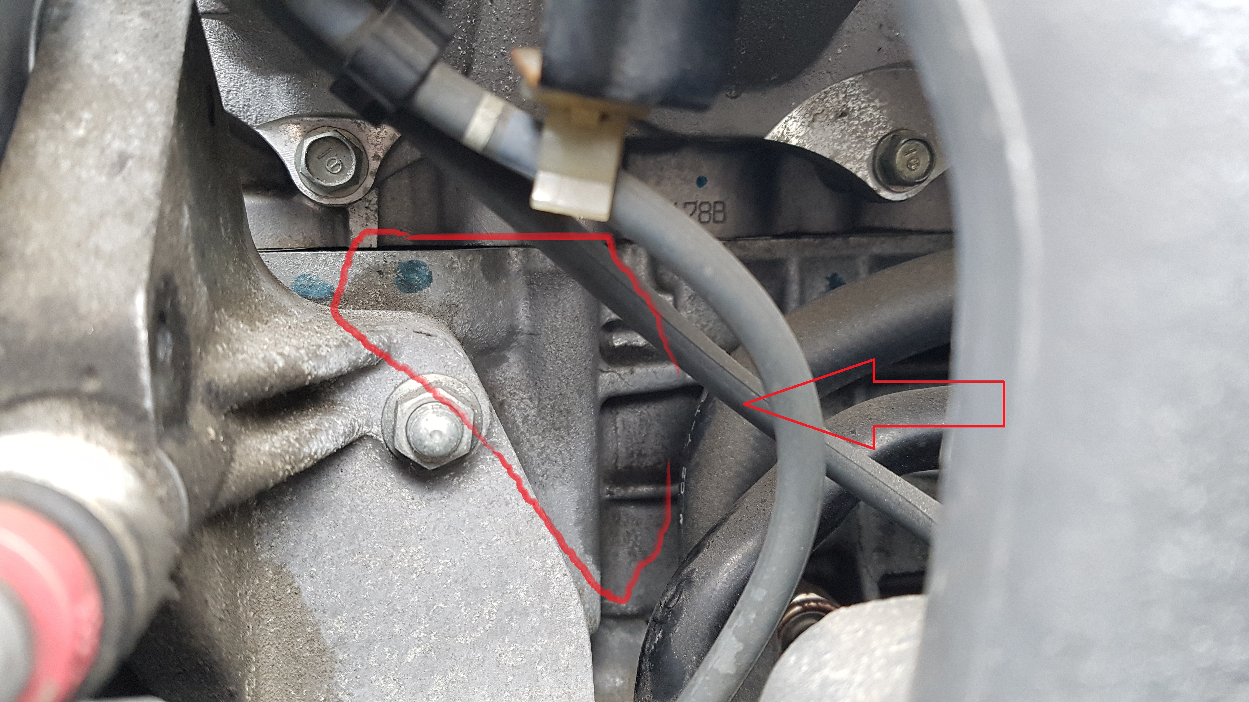

Zdravim borci,
dnes jsem jsi pri cisteni a kontrole accordu nasel "mozny" unik nejakeho druhu kapaliny (olej z motoru, olej z pumpy posilnovace...?) nevim proto se na Vas obracim s prosbou o radou jestli nevite co by mohlo v danem miste unikat pripadne si jen shlednout fotku a pridat nejaky komentar. (jestli se tim vubec zabyvat)
Honda accord 2007 2.4iVTEC najeto 160tis stav oleje v norme kapalina posilnovace taky treba jenom doplnit kapalinu do chlazeni uz je na min hladine. Motor jede krasne. V prilohe je na fotce vyznacena cast cervenou barvou. Tuhle vec jsem objevil po jizde na dalnici (500km) mozna tam byla jiz drive nevim...
Dekuji vsem za informace a preji mnoho km H+ bez poruch
misto_uniku.jpg, 3.6 MB
kapalina.jpg, 2.73 MB

Ahoj, to máš na mysli ty modré kaňky? Nebo ať koukám, jak koukám, nic tam jiného nevidím Se stydím

KubiinoVtec napsal:
je tam pravě vidět takova mastnota (olej), jako fleky..
zkus se podivat odkud vede hadice na servo od nadoby do serva, pokud je vidět, jestli nahodou neni mala prasklinka nekde... u me to byla malinka prasklina a proste byla stejne takova mastnota okolo trubky, jinak stav byl ok na zacatku, az se prasklina stala vetsi tak uz bylo videt jak ta kapalina mizi..
ja jsem mel podobne fleky ještě na civic 7g, kde byla špatna tesneni vika ventilu, bylo videt jenom ze spodni casti.. zkus zajet k nejakemu mechanikovi alespon aby se podival, dle fotek moc nepoznaš Smutný

KubiinoVtec napsal:
jo vedle modrych kanek jsou olejove nebo jine fleky v casti vyznacene cervenou barvou

sandu_cz napsal:
jak ale poznat ze jsou spatna tesneni vika ventilu? je tam jeste nejaky sekunadrni projev? diky vsem za rady sopťa sopťa
unik_kapaliny2.jpg, 2.57 MB

PříspěvekZaslal: 9.5.2017 , 18:11   Citovat
to by teklo zvrchu i po hlave kdyby to bylo vikem....
zkus to ocistit a uvidis jestli se to tam objevi znova... je to tak malej unik, ze je to mozna jen mastny od neceho....
