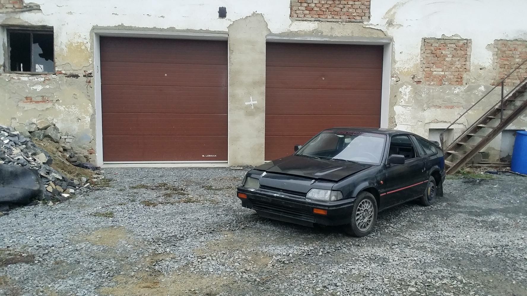

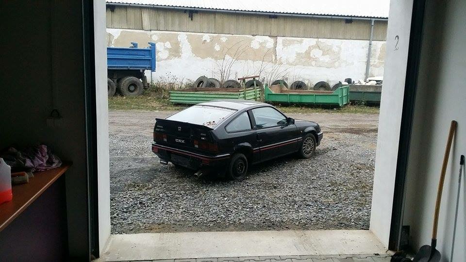

rád bych se s Vámi podělil o stavbě mé CRX. Auto jsme s kamarádem koupili na přestavbu na závody do vrchu, ale jak už to tak bývá, přirostlo mi nějak srdci a chci si ho nechat pro sebe.
Stavbu jsem pojal jako totální. Auto se rozdělá do posledního šroubku, karoserie otryská a vyvaří. Pak se uvidí co dál. Budu velice rád za jakékoliv rady a nápady.

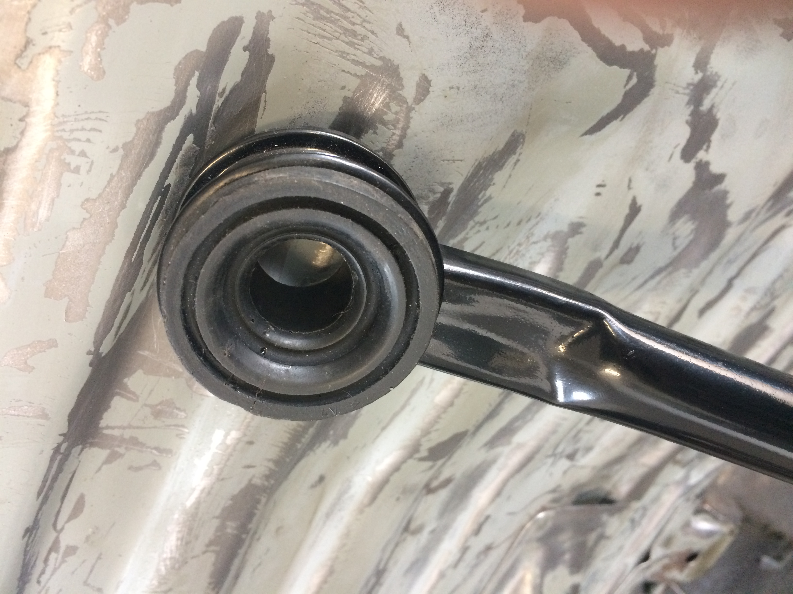

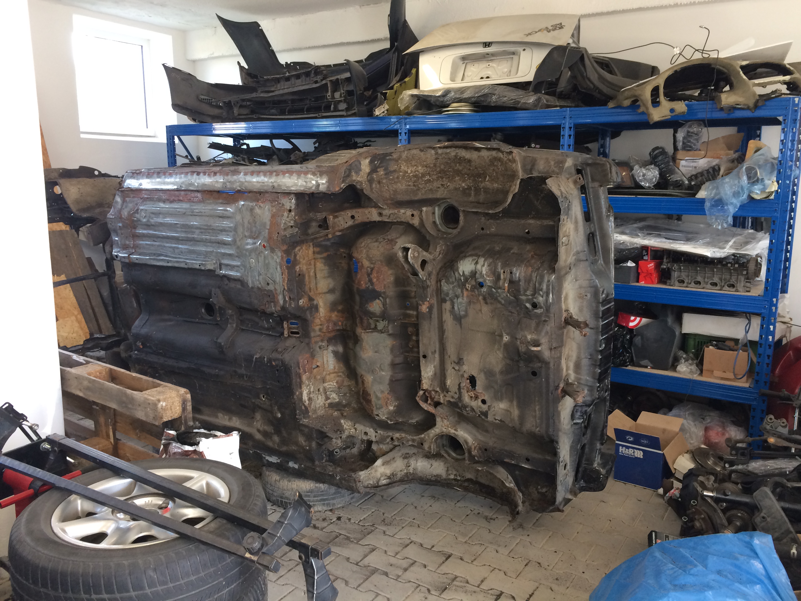

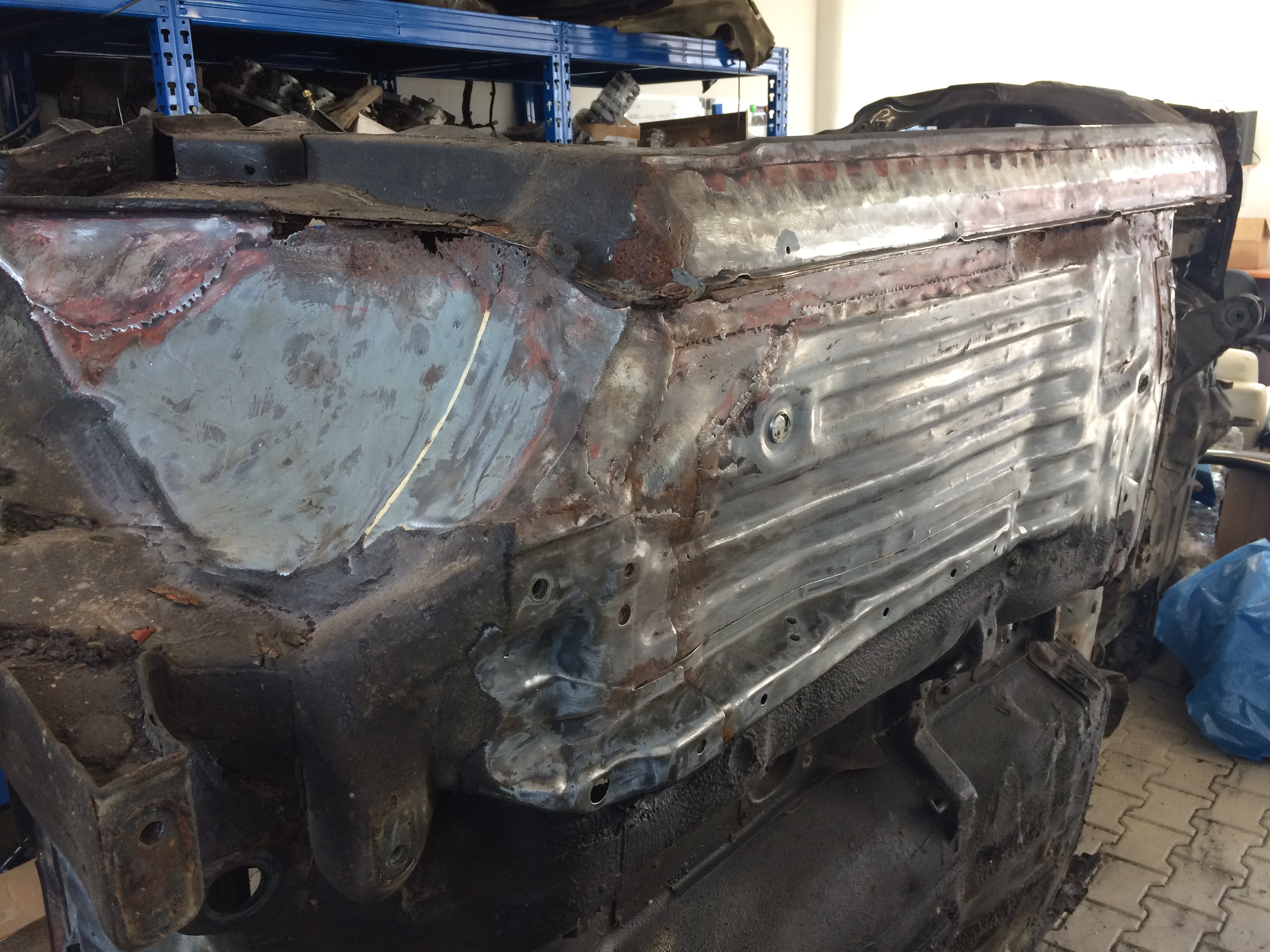

Pokračujeme...horkovzduška, špachtle a technický benzín. Pomalu odkrývám neduhy stáří kastle ukryté pod tunou gumoasfaltu.

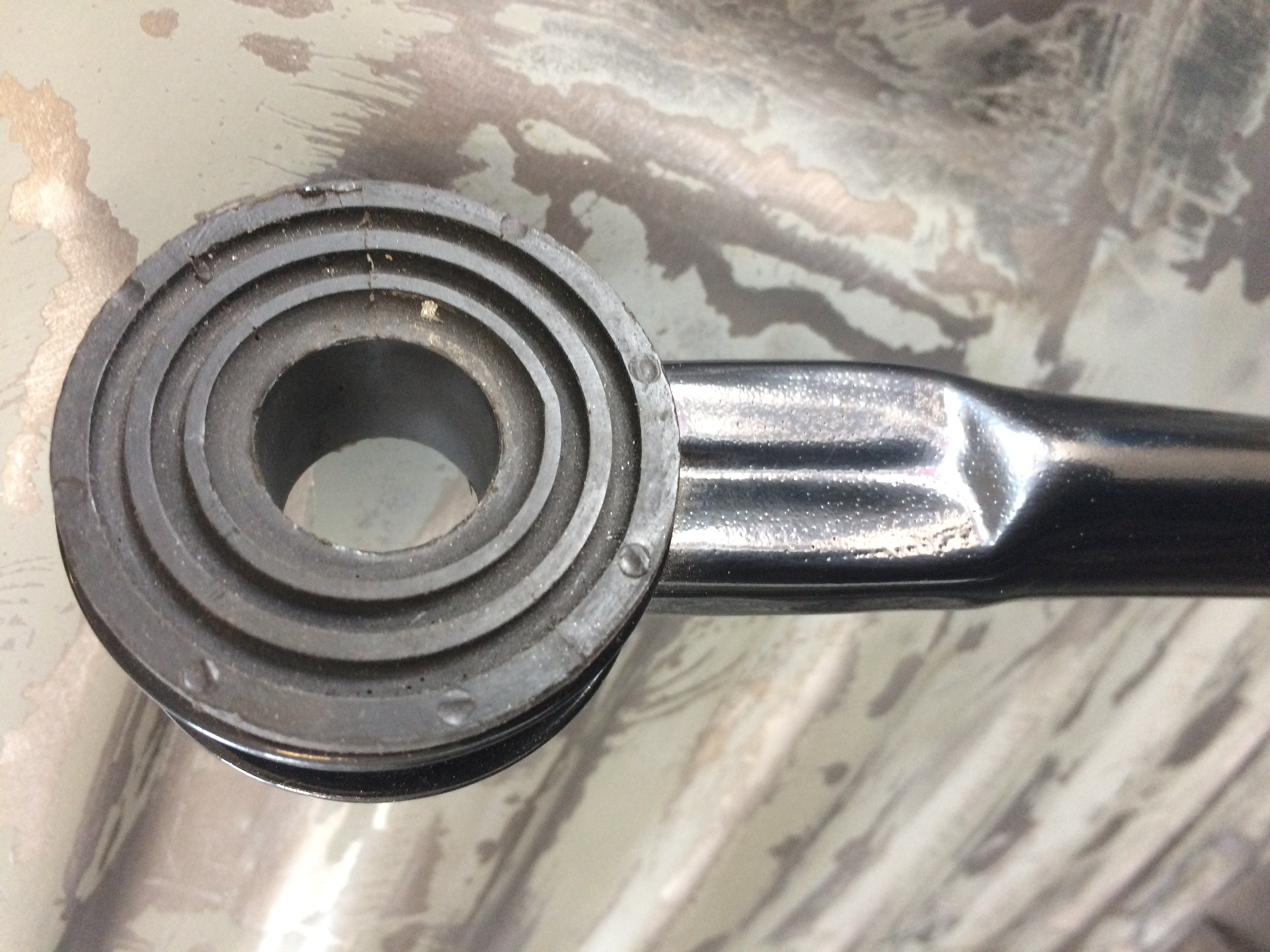

Zkoušel jsem si odlívat silentblok táhla řázení co je u převodovky.Myslím, že to dopadlo docela dobře. Silentblok by měl mít podle technického listu 65 Shore (přijde mi trochu tvrdší jak serie) mám ještě materiál na 90shore. Ten chci vyzkoušet v průběhu týdne.

To vypadá slibně. Koukám že nejsi první, kdo to bude vyvařovat Úsměv. Budu sledovat a držet palec. Práce to bude víc než dost.

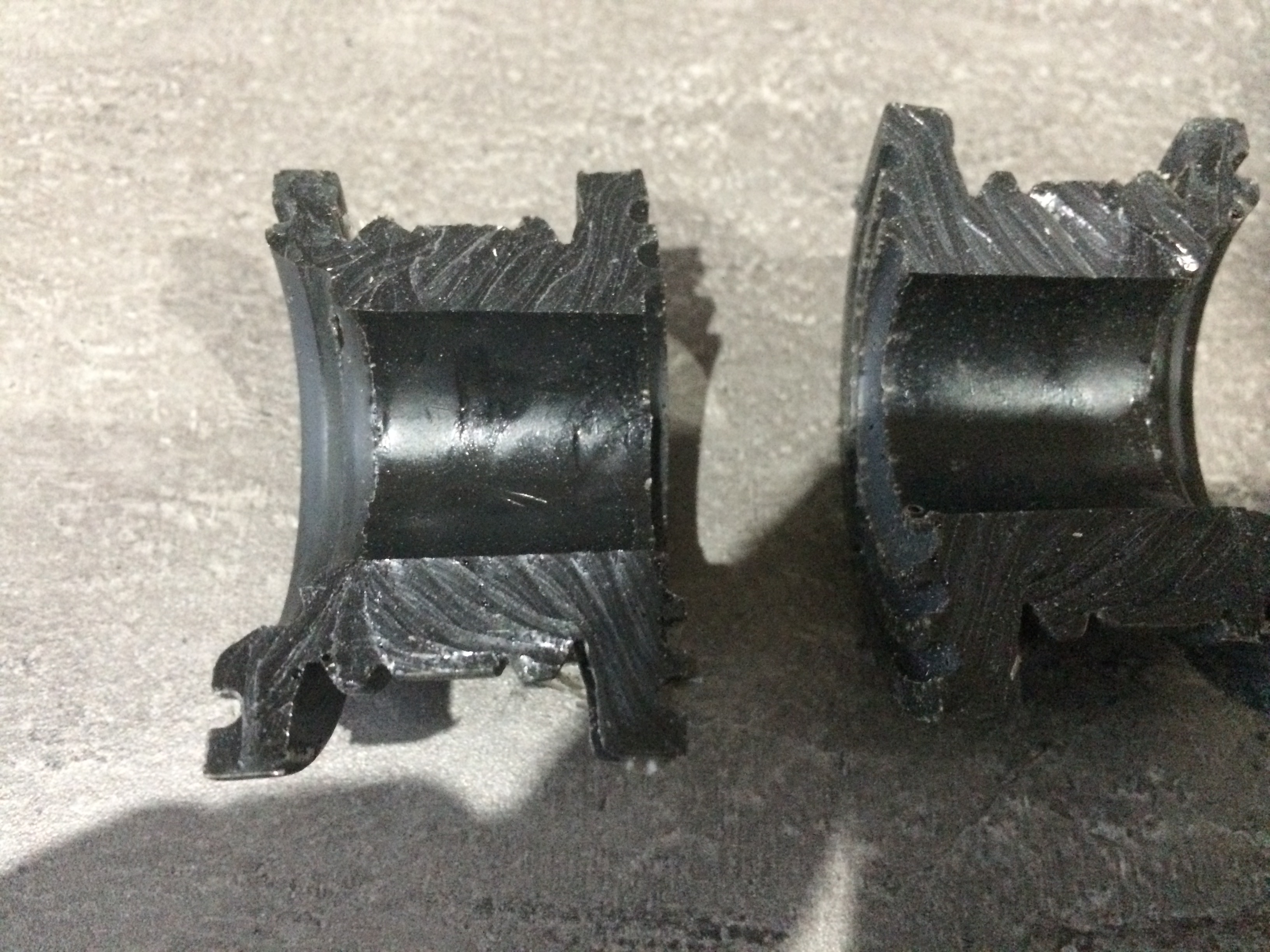

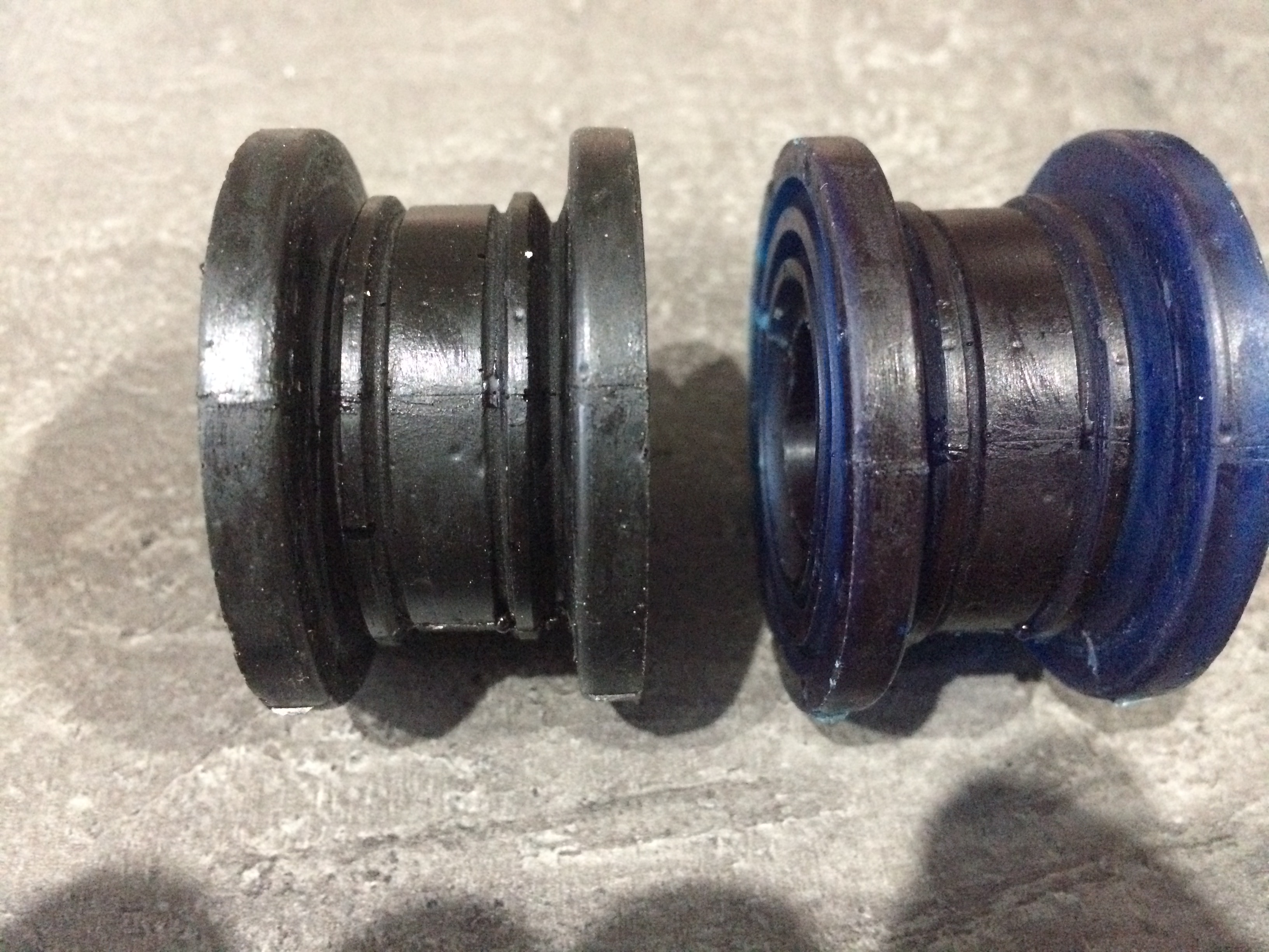

Je to tak, už s tím někdy někdo něco dělal. Jsou udělaný prahy. Myslím, že docela slušně. Místy je to jen tak zalatáné. S tím si budu muset ještě pohrát. Jinak vyrobil jsem si silentblok z toho tvrdšího materiálu. Měl by mít 90-95shore. Už to je hodně tvrdé... (na foto černý 65 Sh, modrý 95Sh) Jeden vzorek jsem rozřezal jesli nejsou uvnitř bubliny. S výsledkem jsem spokojený.
BTW nenašel by se nějaký "pokusný králík na testování silentů" teď je momentálně nemám na čem vyzkoušet. Kdyžtak do SZ
